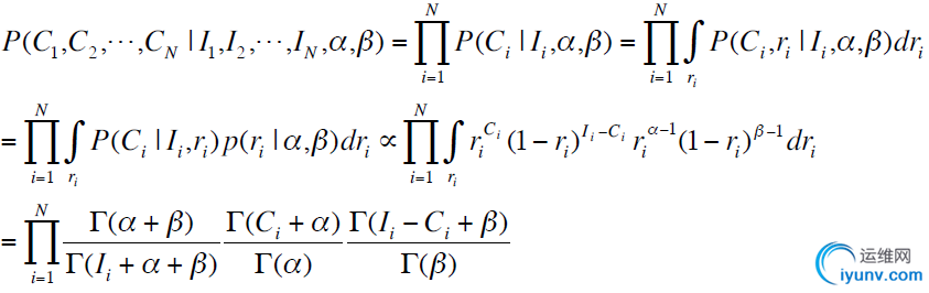

  首先,我们回顾一下前文中介绍的似然函数,也就是我们需要进行最大化的目标函数:
  下面我们就基于这个目标函数介绍怎样估计参数。

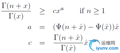

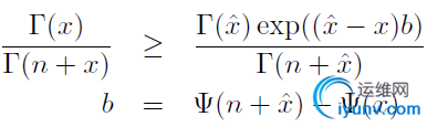

  首先给出两个不等式关系:
  1)
  2)

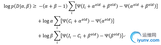

  由此可以得到对数似然函数的一个下界:

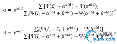

  想要得到此下界函数的最大值,可以分别对α,β求偏导,并令之等于零,此时便得到α和β各自的迭代公式:
  由此,每次迭代,参数都会达到此次下界函数的最大值处,同时也就使得对应的似然函数值也相应地不断增大,直至收敛到似然函数的最大值处。

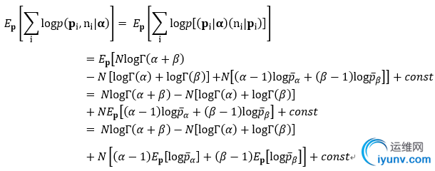

  回来我们这里的问题上,在有了观测到的每个类别发生的次数,以及每个类别的超参数值的上一轮迭代的取值后,隐含变量p的后验分布为:
  而此时的完全数据的对数似然函数的期望为:
  其中,

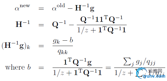

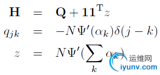

  于是乎,我们可以对完全数据的对数似然函数的期望求最大值,从而得到α,β的更新值,有很多方法,直接求偏导,梯度下降,牛顿法等。
  但是呢,此时我们并不需要非常精确地求得它的最大值,而是仅仅用牛顿法迭代一次。相比于精确地求得最大值,这种方法在每次迭代时只有一半的计算量,但是迭代次数会超过两倍。
  牛顿法的迭代可见:
