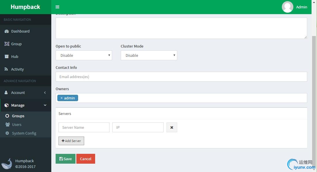

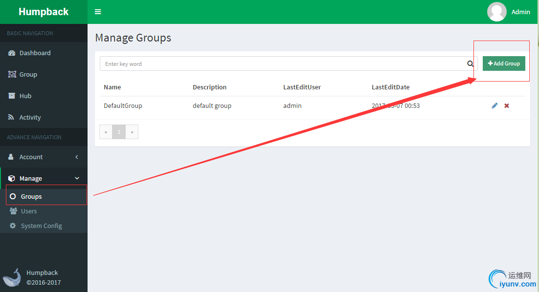

  打开我们第2步运行起来的Web管理平台,登录之后,创建一个Group:
并将部署了 humpback-agent 的机器IP,添加到Servers属性中,如图:

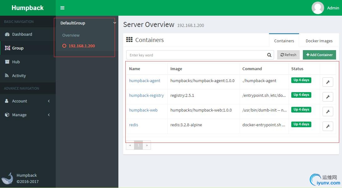

,然后进入我们的Group就能看到我们的机器和容器了。
至此,我们的Humback已经可用了,当然,这仅仅部署了一部分功能。如果需要私有仓库和集群,参考官方文档进行部署即可。

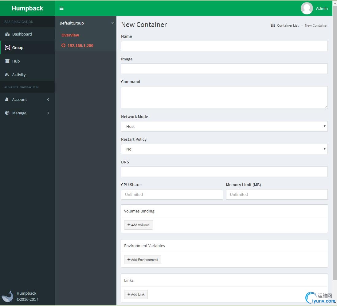

  • 打开Web管理界面的添加容器页面
  • 填写容器相关信息如下:
  • 点击确定,OK,妥了。

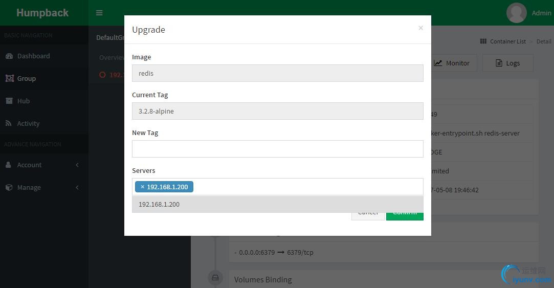

  Humpback中:
  • 构建新版本镜像
  • 在容器管理中,点击升级,选择新版本即可。

  但,如果是humpback,在容器管理界面,点击升级(实际可以升级/降级),然后选中历史版本,点击确定,就完完整整的还原到历史版本上去了。

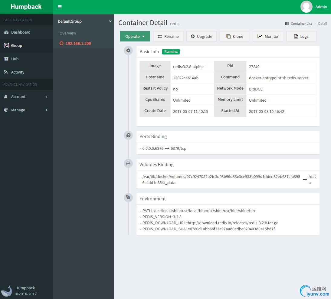

  创建容器界面:
  容器详细信息界面:
  容器版本升级界面
