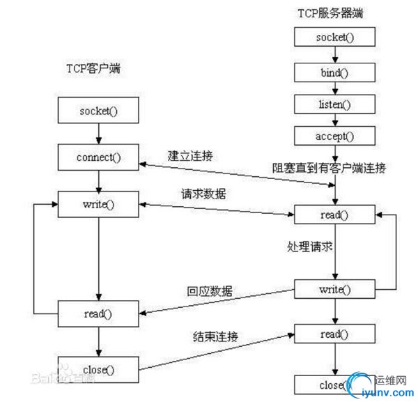

  建立Socket连接至少需要一对套接字,其中一个运行于客户端,称为ClientSocket,另一个运行于服务器端,称为ServerSocket。套接字之间的连接过程分为三个步骤:服务器监听,客户端请求,连接确认。
  Socket可以支持不同的传输层协议(TCP或UDP),当使用TCP协议进行连接时,该Socket连接就是一个TCP连接,UDP连接同理。
  Socket使用
  socket使用的库函数
  1.创建套接字
Socket(af,type,protocol)//建立地址和套接字的联系
bind(sockid, local addr, addrlen)//服务器端侦听客户端的请求
listen( Sockid ,quenlen)//建立服务器/客户端的连接 (面向连接TCP)
  2.客户端请求连接
Connect(sockid, destaddr, addrlen)//服务器端等待从编号为Sockid的Socket上接收客户连接请求
newsockid=accept(Sockid,Clientaddr, paddrlen)//发送/接收数据
  3.面向连接:
send(sockid, buff, bufflen)
recv()
  4.面向无连接:
sendto(sockid,buff,…,addrlen)
recvfrom()
  5.释放套接字
close(socked)

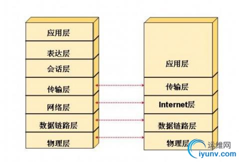

  网络七层协议
  网络七层协议由下往上分别为物理层、数据链路层、网络层、传输层、会话层、表示层和应用层。其中物理层、数据链路层和网络层通常被称作媒体层,是网络工程师所研究的对象;传输层、会话层、表示层和应用层则被称作主机层,是用户所面向和关心的内容。
  HTTP协议对应于应用层,TCP协议对应于传输层,IP协议对应于网络层,HTTP协议是基于TCP连接的,三者本质上没有可比性。 TCP/IP是传输层协议,主要解决数据如何在网络中传输;而HTTP是应用层协议,主要解决如何包装数据。Socket是应用层与TCP/IP协议族通信的中间软件抽象层,是它的一组接口。

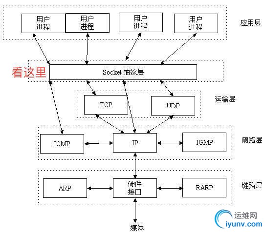

  在传输数据时,可以只使用传输层(TCP/IP),但是那样的话,由于没有应用层,便无法识别数据内容,如果想要使传输的数据有意义,则必须使用应用层协议(HTTP、FTP、TELNET等),也可以自己定义应用层协议。
  WEB使用HTTP作传输层协议,以封装HTTP文本信息,然后使用TCP/IP做传输层协议将它发送到网络上。Socket是对TCP/IP协议的封装,Socket本身并不是协议,而是一个调用接口(API),通过Socket,我们才能使用TCP/IP协议。
  Socket的位置

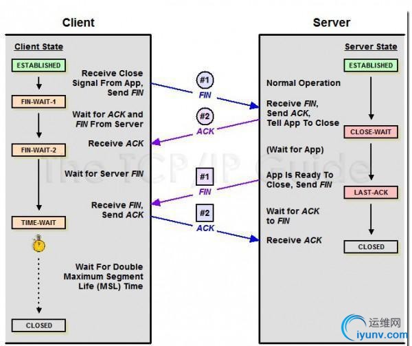

  握手过程中传送的包里不包含数据,三次握手完毕后,客户端与服务器才正式开始传送数据。理想状态下,TCP连接一旦建立,在通信双方中的任何一方主动关闭连接之前,TCP 连接都将被一直保持下去。断开连接时服务器和客户端均可以主动发起断开TCP连接的请求,断开过程需要经过“四次握手”。
  TCP连接的拆除需要发送四个包,因此称为四次握手(four-way handshake)。在socket编程中,任何一方执行close()操作即可产生握手(有地方称为“挥手”)操作。
  TCP连接的拆除
  之所以有“三次握手”和“四次握手”的区别,是因为连接时当Server端收到Client端的SYN连接请求报文后,可以直接发送SYN+ACK报文。其中ACK报文是用来应答的,SYN报文是用来同步的。但是关闭连接时,当Server端收到FIN报文时,很可能并不会立即关闭SOCKET,所以只能先回复一个ACK报文,告诉Client端,”你发的FIN报文我收到了”。只有等到我Server端所有的报文都发送完了,我才能发送FIN报文,因此不能一起发送。故需要四步握手。

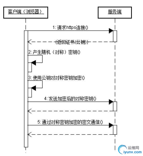

  HTTPS(Hyper Text Transfer Protocol over Secure Socket Layer),是以安全为目标的HTTP通道,是HTTP的安全版。 在HTTP下加入SSL层,HTTPS的安全基础是SSL,因此加密的详细内容就需要SSL。 HTTPS存在不同于HTTP的默认端口及一个加密/身份验证层(在HTTP与TCP之间)。HTTP协议以明文方式发送内容,不提供任何方式的数据加密,如果攻击者截取了Web浏览器和网站服务器之间的传输报文,就可以直接读懂其中的信息,因此HTTP协议不适合传输一些敏感信息。
  https协议需要到ca申请证书;http是超文本传输协议,信息是明文传输,https 则是具有安全性的ssl加密传输协议;http和https使用的是完全不同的连接方式,用的端口也不一样,前者是80,后者是443;http的连接很简单,是无状态的,HTTPS协议是由SSL+HTTP协议构建的可进行加密传输、身份认证的网络协议。
  HTTPS
