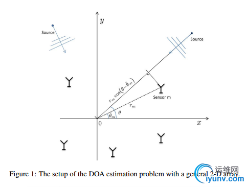

  2.2 THE ROLE OF ARRAY GEOMETRY
  建立极坐标,传感器坐标为 DSC0009.png ,为方便起见,传感器间距离为波长的一半

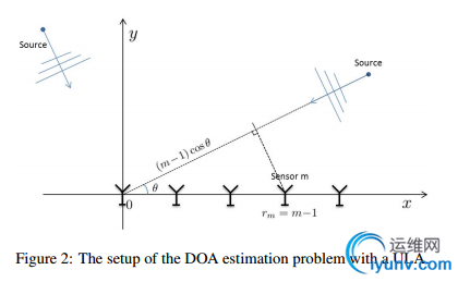

  特殊地,若阵列是线性的,假设传感器在x轴上,即 DSC00012.png ,则
  在单个快拍数据的情况下,空间DOA问题就成了时间频率估计问题。如果我们进一步假设线性阵列传感器是均等排列的,那么阵列就是ULA(uniform linear array)。考虑阵列的两个相邻天线以波长的一半排列,那么 DSC00017.png ,即 DSC00018.png
  如果只保留ULA的部分传感器,则为SLA(sparse linear array).
