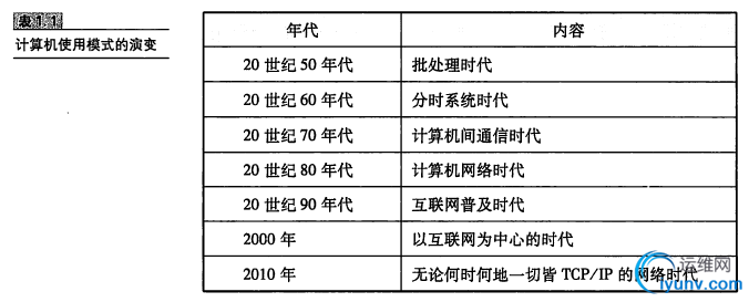

  2.1 计算机使用模式的演变

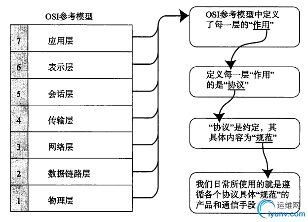

  2.3 协议分层与OSI参考模型
  协议分层就如同计算机软件中的模块化开发,OSI参考模型的建议是比较理想化的。
  OSI参考模型中每个层的作用:

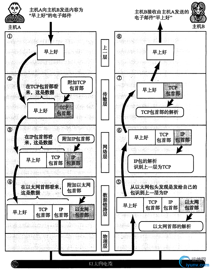

  现在再来看看主机A向主机B发送一封电子邮件,在TCP/IP模型下的处理过程:
  分组数据包经过以太网的数据链路时的大致流程如下图所示:

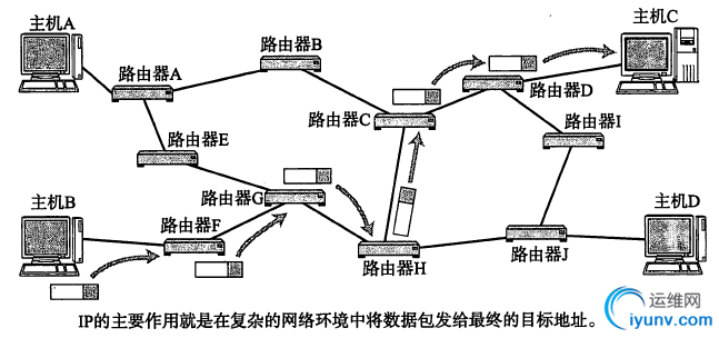

  4.1 IP的主要作用

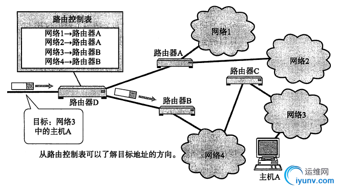

  如图所示,IP的主要作用就是在复杂的网络环境中将数据包发给最终的目标地址。

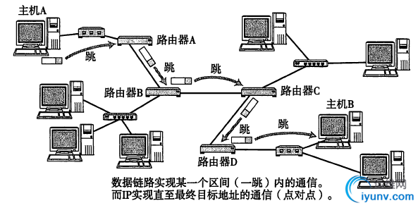

  Hop中文叫“跳”,它是指网络中的一个区间,IP包正是在网络中一个跳间被转发。数据链路实现某一个区间(一跳)内的通信,而IP实现直至最终目标地址的通信(点对点)。
  为了将数据包发送给目标主机,所有主机都维护者一张路由控制表(Routing Table),该表记录IP数据在下一步应该发给哪一个路由器。IP包将根据这个路由表在各个数据链路上传输。

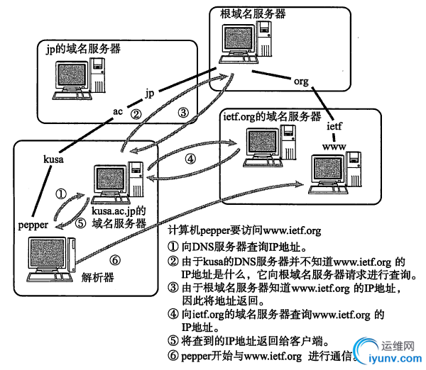

  1.DNS
  有效管理主机名和IP地址之间的对应关系->DNS系统,那么DNS查询的机制是什么呢?

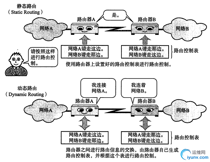

  6.1 静态路由和动态路由
  静态路由:事先设置好路由器和主机中并将路由信息固定的一种方法;
  eg.有100个IP网的时候,就需要手动设置近100个路由信息。并且,每增加一个新的网络,就需要将这个新追加的网络信息设置在所有的路由器上。因此,管理负担很大。此外,一旦某个路由器发生故障,基本上无法自动绕过发生故障的节点,必须手工设置后才能恢复。
  动态路由:让路由协议在运行过程中自动地设置路由控制信息的一种方法;
  eg.如果有一个新的网络追加到原有网络中,只要在新增加网络的路由器上进行一个动态路由的设置即可。此外,网络上一旦发生故障,路由器的设置也会自动重置。
  动态路由会给相邻路由器发送自己已知的网络连接信息,而这些信息又像接力一样依次传递给其他路由器,直到整个网络都了解时,路由控制表也就制作完成了,而此时也就可以正确转发IP数据包了。

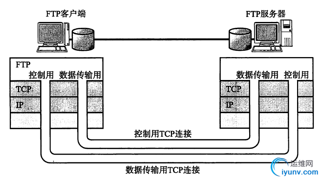

  FTP是在两个计算机之间进行文件传输时使用的协议,它使用两条TCP连接:一条用于控制,一条则用于数据的传输。
  (1)FTP控制使用的连接使用的是TCP21号端口
  (2)FTP用于数据传输的TCP连接通常使用20号端口
