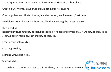

  create命令用来创建docker主机,运行create命令需要指明驱动的名称,目前支持在本机运行virtualbox虚拟主机,Hyper-V虚拟主机,VMware虚拟主机,AWS EC2,Azure,DigitalOcean,Google等公有云主机,以及使用Openstack搭建的私有数据中心。

  在本机安装Virtualbox虚拟机作为Docker主机
  一、docker machine安装
  可以通过下载二进制可执行文件的方式安装Docker Machine,本文以Linux系统为例
$ curl -L https://github.com/docker/machine/releases/download/v0.5.3/docker-machine_linux-amd64 >/usr/local/bin/docker-machine
chmod +x /usr/local/bin/docker-machine
  查看版本:
  docker-machine -v
  docker-machine version 0.5.3, build 4d39a66

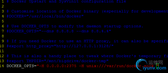

  在使用Swarm进行集群管理之前,需要先把准备加入集群的所有的节点的docker deamon的监听端口修改为0.0.0.0:2375,可以直接使用
sudo docker –H tcp://0.0.0.0:2375 &命令,也可以在配置文件中修改
$ sudo vim /etc/default/docker
  在文件的最后面添加下面这句
D0OCKER_OPTS="-H 0.0.0.0:2375 –H unix:///var/run/docker.sock"
  注意:一定是要在所有的节点上进行修改,修改之后要重启docker deamon
$ sudo service docker restart

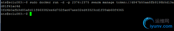

启动swarm manager。
  因为我们要让sclu083充当Swarm管理节点,所以我们要在这台机器上面执行swarm manage命令
$ sudo docker run –d –p 2376:2375 swarm manage token:// d947b55aa8fb9198b5d13ad81f61ac4d
  重点内容需要注意的是:在这条命令中,第一:要以daemon的形式运行swarm;第二:端口映射:2376可以更换成任何一个本机没有占用的端口,一定不能是2375,否则就会出问题。
  执行结果如下如所示:
  执行完这个命令之后,整个集群已经启动起来了。

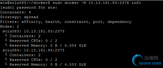

  现在可以在任何一个节点上查看集群上的所有节点了。
  之后可以在任何一台安装了docker的机器上面通过命令(命令中要指明swarm maneger 机器的IP地址和端口)在这个集群上面运行Dcoker容器操作。
  现在在10.13.181.85这台机器上面查看集群的节点的信息。info命令可以换成任何一个Swarm支持的docker命令,这些命令可以查看官方文档
sudo docker –H 10.13.181.83:2376 info
  由上图的结果,我们可以发现一个问题:明明这个小集群中是有3个节点的,但是info命令只显示了2个节点。还缺少节点10.32.105.124。为什么会出现这个情况呢?
  因为10.32.105.124这台机器没有设置上面的docker daemon监听0.0.0.0:2375这个端口,所以Swarm没办法吧这个节点加入集群中来。

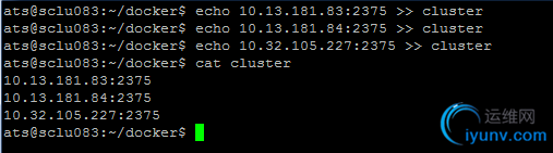

  第一步
在sclu083这台机器上新建一个文件,把要加入集群的机器的IP地址写进去
  第二步

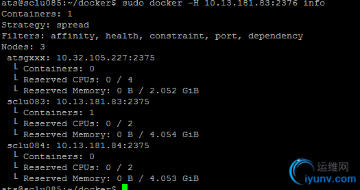

  可以看到,swarm已经运行起来了。现在可以查看下集群节点信息了,使用命令:
$ sudo docker run –rm –v $(pwd)/cluster:/tmp/cluster swarm list file:///tmp/cluster
  (在使用文件作为服务发现的时候,貌似manage list命令只能在swarm manage节点上使用,在其他节点上好像是用不了)
  好了,现在集群也已经运行起来了,可以跟第一种方法一样在其他机器上使用集群了。同样在sclu085 机器上做测试:
  可以看到,成功访问并且节点信息是正确的。接下来可以把上面的info命令替换成其他docker可执行命令来使用这个晓得Docker集群了。
