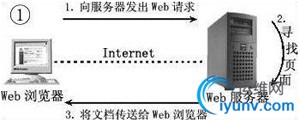

  *htm、*html,这些是网页的后缀,如果现在在一个服务器上直接读取这些内容,那么意味着是把这些网页的内容通过网络服务器展现给用户。整个静态WEB操作的过程图如下:
  在静态WEB程序中,客户端使用WEB浏览器(IE、FireFox等)经过网络(Network)连接到服务器上,使用HTTP协议发起一个请求(Request),告诉服务器我现在需要得到哪个页面,所有的请求交给WEB服务器,之后WEB服务器根据用户的需要,从文件系统(存放了所有静态页面的磁盘)取出内容。之后通过WEB服务器返回给客户端,客户端接收到内容之后经过浏览器渲染解析,得到显示的效果。

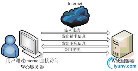

1.5、动态WEB
  所谓的动态不是指页面会动,主要的特性的是:“WEB的页面展示效果因时因人而变”,而且动态WEB具有交互性,WEB的页面的内容可以动态更新。整个动态WEB操作的过程图如下:

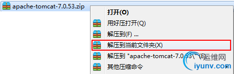

  下载Tomcat安装程序包:http://tomcat.apache.org/
DSC0004.png ,将压缩包解压就可以完成Tomcat服务器的安装
  将压缩包解压后,得到的就是如下图所示的文件夹,这样就完成了Tomcat服务器的安装。

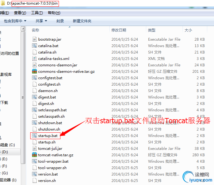

  启动Tomcat服务器
  双击 bin 目录下的 startup.bat 文件启动Tomcat服务器
