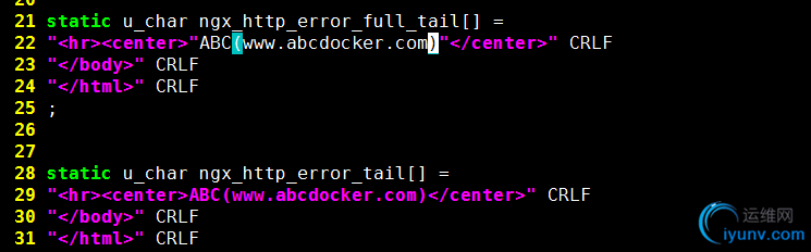

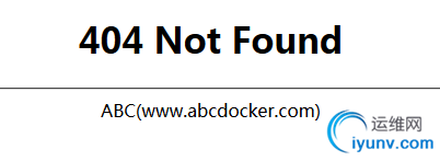

3.第三步修改nginx-1.6.3/src/http/ngx_http_special_response.c,对外页面报错时,它会控制是否展示敏感信息。修改28~30行
[iyunv@web02 nginx-1.6.3]# vim src/http/ngx_http_special_response.c
21static u_char ngx_http_error_full_tail[]=
22"<hr><center>"ABC(www.abcdocker.com)"</center>" CRLF
23"</body>" CRLF
24"</html>" CRLF
25;
26
27
28static u_char ngx_http_error_tail[]=
29"<hr><center>ABC(www.abcdocker.com)</center>" CRLF
30"</body>" CRLF
31"</html>" CRLF
5.修改完成之后需要重新编译nginx

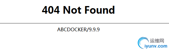

因为我优化了,所以Server:后面除了我设置的字母不会显示版本信息,修改配置文件server_tokens off;  修改为on即可
    重启nginx
[iyunv@web02 application]# curl -I blog.etiantian.org
HTTP/1.1200 OK
Server: ABCDOCKER/9.9.9
Date:Mon,30May201612:09:05 GMT
Content-Type: text/html; charset=UTF-8
Connection: keep-alive
X-Powered-By: PHP/5.5.32
Link:<http://blog.etiantian.org/?rest_route=/>; rel="https://api.w.org/"
  关闭server_tokens off;  可以显示我们设置的错误

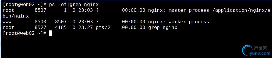

3.更改Nginx服务的默认用户
    为了Web服务更安全,我们要尽可能地改掉软件默认的所有配置,包括端口、用户等。
查看nginx服务对应的默认用户,查看默认配置文件
[iyunv@web02 ~]# grep "#user"/application/nginx/conf/nginx.conf.default
#user  nobody;
    为了防止黑客猜到这个Web服务用户,我们需要更改成特殊的用户名,但这个用户必须是系统事先存在的
(1)为Nginx服务建立新用户
[iyunv@web02 ~]# useradd nginx -s /sbin/nologin -M
[iyunv@web02 ~]# id nginx
(2)配置Nginx服务,让其使用刚建立的nginx用户
更改ningx服务默认使用的用户方法有两种:
第一种为直接更改配置文件参数,将默认的#user nobody修改如下内容
user nginx nginx;
#在http标签即可
如果注释或不设置上述参数,默认即是nobody用户,不推荐使用。最好采用一个普通用户
第二种为直接在编译nginx软件时指定编译的用户和组
./configure --prefix=/application/nginx-1.6.3/--user=www --group=www --with-http_ssl_module --with-http_stub_status_module
提示:前文在编译nginx服务时,就是这样带着参数,因此配置文件中加不加参数默认都是nginx用户了。
    通过上述修改后Nginx进程,可以看到worker processes进程对应的用户都变成了nginx

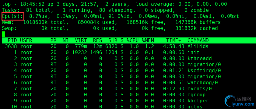

下面介绍Linux服务CPU总核数的方法
[abcdocker@web02 ~]$ grep "processor"/proc/cpuinfo |wc -l
[abcdocker@web02 ~]$ grep -c processor /proc/cpuinfo
#此处的1表示1颗1核的CPU
查看cpu总颗数
[abcdocker@web02 ~]$ grep "pysical id"/proc/cpuinfo |sort|uniq|wc -l
1  #对phsical id 去重计算,表示1颗CPU
执行top命令,然后按数字1,即可显示所有的cpu核数,如下
单核CPU显示如下:

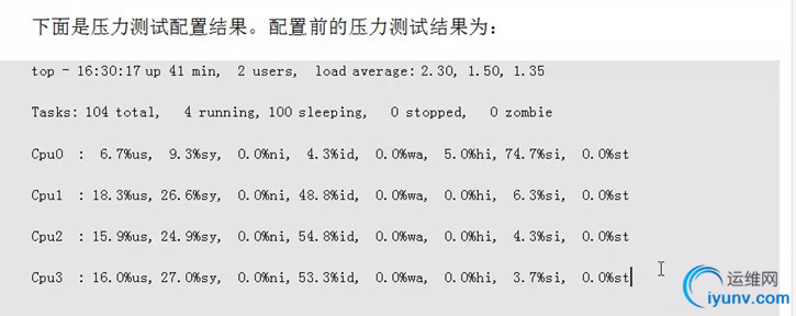

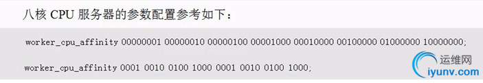

5.优化绑定不同的Nginx进程到不同CPU上
    默认情况Nginx的多个进程有可能跑在某一个或某一核的CPU上,导致Nginx进程使用硬件的资源不均。可以分配不同的Nginx进程给不同的CPU处理,达到充分有效利用硬件的多CPU多核资源的目的。
worker_processes  1;
worker_cpu_affinity 0001001001001000;
#worker_cpu_affinity就是配置nginx进程CPU亲和力的参数,即把不同的进程分给不同的CPU处理。这里0001 0010 0100 1000是掩码,分别代表1、2、3、4核cpu核心,由于worker_processes进程数为4,因此上述配置会把每个进程分配一核CPU处理,默认情况下进程不会绑定任何CPU,参数位置为main段
worker_cpu_affinity参数的官方说明如下:
syntax:    worker_cpu_affinity cpumask.....#此行为cpu亲和力参数语法,cpumask为cpu掩码
default:    ---                                            #默认不配置
context:    main                            #此行为worker_cpu_affinty参数可以放置的位置
    worker_cpu_affinity的作用是绑定不同的worker进程到一组CPU上。通过设置bitmask控制允许使用的CPUS,默认worker进程不会绑定到任何CPUS。
参考:
worker_processes    4;
worker_cpu_affinity 0001 0010 0100 1000;
binds each worker process to a separate CPU, while
worker_processes    2;
worker_cpu_affinity 0101 1010;
binds the first worker process to CPU0/CPU2, and the second worker process to CPU1/CPU3. The second example is suitable for hyper-threading.The directive is only available on FreeBSD and Linux.
From : http://nginx.org/en/docs/ngx_core_module.html by oldboy
     通过观察,我们发现配置后不同CPU的使用率相对平均,和测试前变化不大。可能是Nginx软件本身在逐渐变化,使其使用多核CPU时更为均衡。

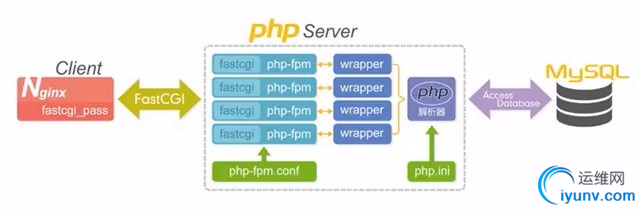

    这里的服务员相当于Nginx服务建立的连接,当服务器建立的连接没有接收到处理请求时,可在指定的事件内就让它超时自动退出。还有当Nginx和fastcgi服务建立连接请求PHP时,如果因为一些原因(负载高、停止响应)fastcgi服务无法给Nginx返回数据,此时可以通过配置Nginx服务参数使其不会四等。例如:可设置如果Fastcgi 10秒内不能返回数据,那么Nginx就终端本次请求。
2、连接超时的作用
1)设置将无用的连接尽快超时,可以保护服务器的系统资源(CPU、内存、磁盘)
2)当连接很多时,及时断掉那些已经建立好的但又长时间不做事的连接,以减少其占用的服务器资源,因为服务器维护连接也是消耗资源的。
3)有时黑客或而恶意用户攻击网站,就会不断和服务器建立多个连接,消耗连接数,但是什么也不操作。只是持续建立连接,这就会大量的消耗服务器的资源,此时就应该及时断掉这些恶意占用资源的连接。
4)LNMP环境中,如果用户请求了动态服务,则Nginx就会建立连接请求fastcgi服务以及MySQL服务,此时这个Nginx连接就要设定一个超时时间,在用户容忍的时间内返回数据,或者再多等一会后端服务返回数据,具体策略要看业务。

12.fastcgi相关参数调优(配合PHP引擎动态服务)
    fastcgi参数是配合nginx向后请求PHP动态引擎服务的相关参数

PHP 优化设置:
在http{}里面
fastcgi_connect_timeout 240;
fastcgi_send_timeout 240;
fastcgi_read_timeout 240;
fastcgi_buffer_size 64k;
fastcgi_buffers 4 64k;
fastcgi_busy_buffers_size 128k;
fastcgi_temp_file_write_size 128k;
#fastcgi_temp_path /data/ngx_fcgi_tmp;  需要有路径
fastcgi_cache_path /data/ngx_fcgi_cache levels=2:2 keys_zone=ngx_fcgi_cache:512m inactive=1d max_size=40g;
PHP缓存 可以配置在server标签和http标签
fastcgi_cache ngx_fcgi_cache;
fastcgi_cache_valid 200 302 1h;
fastcgi_cache_valid 301 1d;
fastcgi_cache_valid any 1m;
fastcgi_cache_min_uses 1;
fastcgi_cache_use_stale error timeout invalid_header http_500;
fastcgi_cache_key http://$host$request_uri;
2个模块地址
http://nginx.org/en/docs/http/ngx_http_fastcgi_module.html#fastcgi_buffer_siz
http://nginx.org/en/docs/http/ngx_http_proxy_module.html
