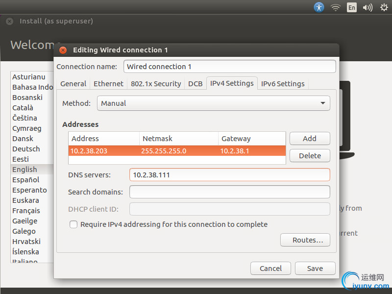

  c)       先设置网络,以便直接安装更新等:

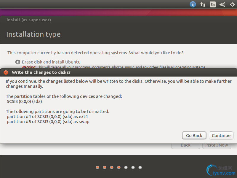

  e)      选择安装类型,没有特殊需求的话默认即可:

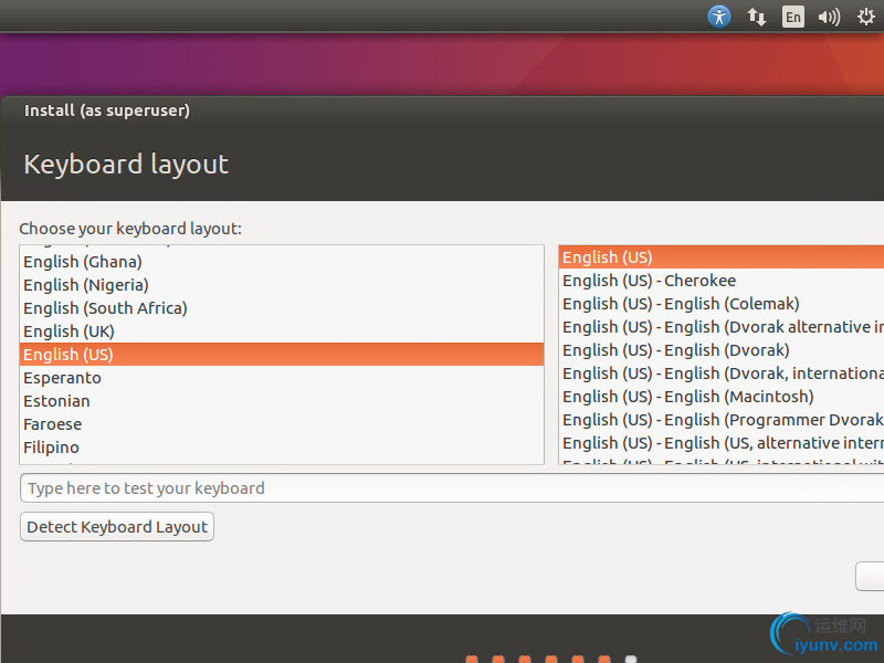

  g)       设置键盘,这里可能窗口过大,用鼠标来回拖动选择Continue即可:

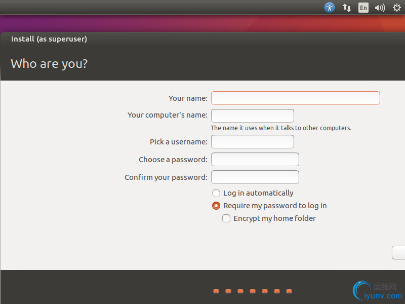

  h)      设置用户:

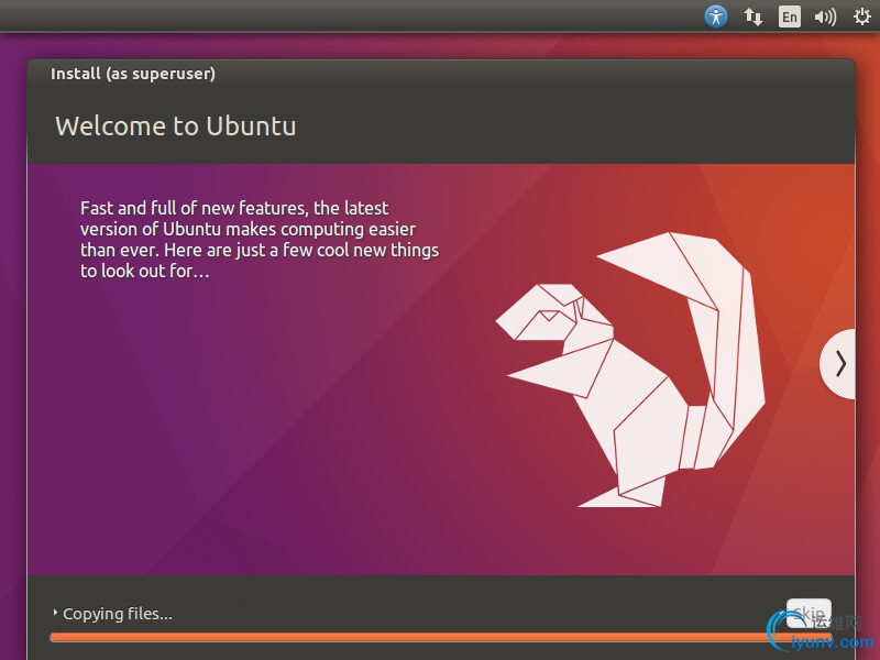

  i)        等待安装即可:

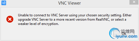

  如果使用VNC Client连接过程中遇到这个错误”Server did not offer supported security type”,或者下图错误:
  则需要禁用加密:先安装dconf Editor(sudo apt install dconf-editor),然后启动dconf Editor -> org -> gnome -> desktop -> remote-access,取消选择require-encryption。
