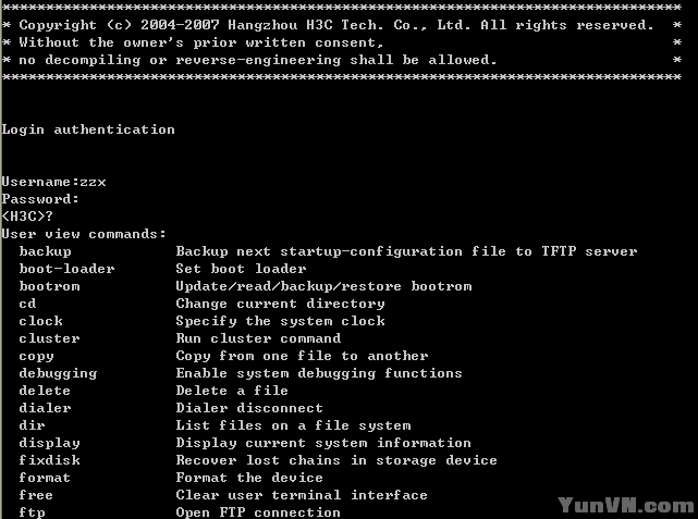

一、本地用户Telnet登录管理(模拟器实验)
1、在配置之前要添加一个以太网接口,默认是桥接到本地的网卡上(建议添加一个微软的逻辑口,并禁用本地物理网卡,让它桥接到逻辑接口上) 也可以编辑路由器的配置文件“hardcfg.tcl”添加代码“AddEthernet -index 1”,在启动路由器即可!!
<H3C>format flash:    //要想保存数据 ,必须格式化
All data on flash: will be lost , proceed with format ? [Y/N]:y
%Format flash: completed.
<H3C>system-view
[H3C]telnet server enable    //启动telnet服务
[H3C]password-control length 4   //默认密码长度为10,这里设为4
[H3C]local-user zzx     //添加一个用户
New local user added.
[H3C-luser-zzx]password simple admin   //密码
Updating user(s) information, please wait....
[H3C-luser-zzx]service-type telnet level 3   //服务类型 ,权限为3 即管理级别(有的是命令authorization-attribute level 3)
[H3C-luser-zzx]quit
[H3C]user-interface vty 0 4   //设置同时登录的用户为5
[H3C-ui-vty0-4]authentication-mode scheme   //验证用户名和密码
[H3C-ui-vty0-4]quit
[H3C]inter Ethernet 0/1/0       //配置接口地址
[H3C-Ethernet0/1/0]ip add 192.168.10.10 255.255.255.0
缺省情况下,用户使用Telnet方式登录设备,通过口令验证后,只能使用级别为0的命令。 如果想使用1,2,3级别的命令可以配置super  password xxxx  来实现
或者通过验证密码
[H3C] user-interface vty 0 4
[H3C-ui-vty0-4] authentication-mode password
[H3C-ui-vty0-4] set authentication password cipher 123
[H3C-ui-vty0-4] user privilege level 2    //在这里指明级别

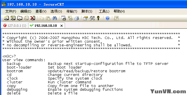

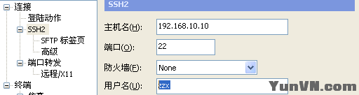

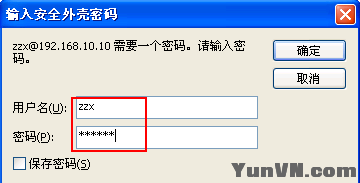

三、SSH方式登录管理
1、验证方式为pasword认证
[H3C]local-user zzx     //创建本地账号
[H3C-luser-zzx]password simple zzx123
[H3C-luser-zzx]service-type ssh   //服务类型为ssh
[H3C-luser-zzx]level 3     //级别为3
[H3C]ssh server enable   //开启ssh服务
[H3C]ssh user zzx service-type stelnet  authentication-type password  //SSH用户client1的服务类型为stelnet,即安全Telnet,使用密码认证方式
[H3C]public-key  local create rsa   //生成本地密钥对并指定密钥长度
The range of public key size is (512 ~ 2048).
NOTES: If the key modulus is greater than 512,
It will take a few minutes.
Press CTRL+C to abort.
Input the bits of the modulus[default = 1024]:
Generating Keys...
连接一下看看如下;

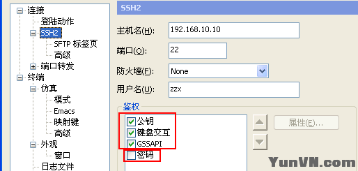

2、验证方式为公钥认证
[H3C]public-key  local create rsa   //生成1024位的rsa本地密钥对
Generating Keys...
<H3C>tftp 192.168.10.1 get Identity.pub   //导入公钥.(公钥是用Secure CRT软件创建的)
  File will be transferred in binary mode
  Downloading file from remote TFTP server, please wait...\
  TFTP:      360 bytes received in 0 second(s)
  File downloaded successfully.
<H3C>dir
Directory of flash:/
0     drw-         -  Mar 12 2013 13:11:12   logfile
1     -rw-       360  Mar 12 2013 15:17:09   identity.pub
2540 KB total (2507 KB free)
[H3C]public-key peer sshpub import sshkey Identity.pub  //将导入的公钥转换为RSA格式sshpub
[H3C]ssh user zzx service-type stelnet authentication-type publickey assign publickey sshpub
//SSH用户zzx的服务类型为stelnet、使用公钥认证,并且为该用户名分配生成的公钥sshpub
登录时 勾掉”密码”这一项
