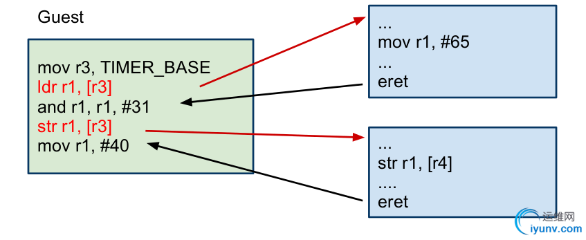

  •   Pure virtualization(完全虚拟化):完全虚拟化要求硬件架构是可虚拟化的(符合经典可虚拟化模型),当trap进入hypervisor后,由hypervisor去模拟敏感指令的执行,这项技术也被称为trap-and-emulate。当一个guest os想要去访问特权资源(物理外设),就会产生一个trap唤醒hypervisor,hypervisor去模拟这个访问,然后返回到guest os的下一条指令去继续执行。如下图所示,红色箭头表示一个trap。可以看出,每一条特权指令都需要很多条指令去仿真,所以这种trap-and-emulate开销非常大,对系统性能有很大影响。

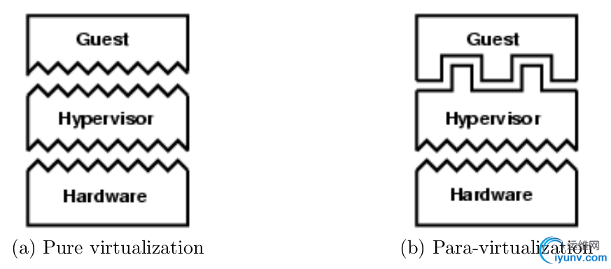

      其实OKL4用的类虚拟化就是修改hypervisor提供给guest os的API(不同于底层硬件),同时修改guest os的源码,把那些敏感指令换成hypercall(calls into hypervisor)。下图展示的是,对于pure virtualization,硬件和hypervisor的API是相同的,但是对于para-virtualization是不同的。

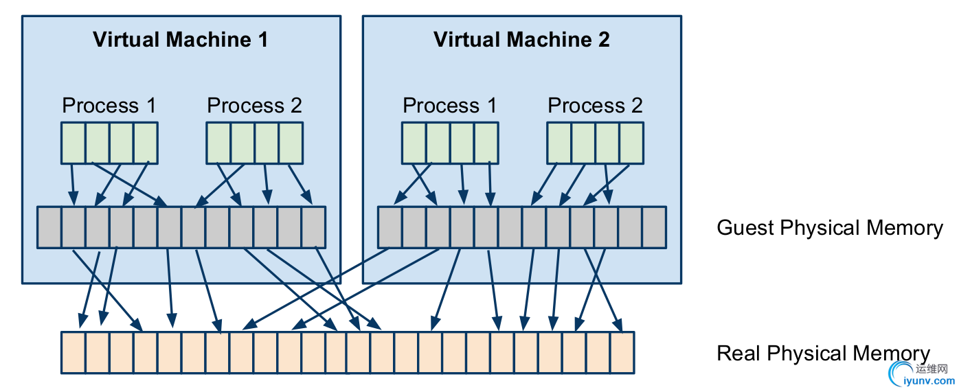

  虚拟内存管理涉及的内容很多,这里不讨论各种内存分配算法,如何降低缺页率等等,只分析虚拟地址如何转换成物理地址。我们知道,ARM架构是通过MMU+TLB来完成从VA(virtual address,虚拟地址)到PA(physical address,物理地址)的转换,对于页表的访问实际上是由硬件自动完成的(如果不缺页的话)。但是加入了虚拟化之后,这个转换就复杂了,guest page table不完成从va到pa的转换,只是负责从guest va到guest pa的转换,而由hypervisor完成由guest pa到实际物理地址的转换,这个转换过程如下图所示。
  这个图表现的很清晰,但是想实现是非常难的,因为只有一个页表基址寄存器,所以硬件无法识别是从guest va到guest pa的转换还是va到pa的转换,在没有硬件支持的情况下,只能通过影子页表才能实现,影子页表的原理也是把两步转换(guest va->guest pa->pa)转换为一步,中间的同步用hash来做。影子页表在构建的时候,每次对guest page table的访问都需要trap,由hypervisor把guest pa转换成实际物理地址。如果读者想了解这一块内容,我建议深入学习一下KVM以前关于影子页表的实现(由于x86的硬件支持,目前KVM已经放弃影子页表),这里我们没办法深入探讨影子页表,但了解它大致是怎么一回事儿之后,我们可以分析以下它的性能。首先,它的性能一定非常不好,因为每次对guest page table的访问都需要trap,而且每次guest page table的修改还需要同步到影子页表上面,虽然用hash的方式能提速,但是相比于native环境性能差距比较大(NOVA做过一个实验,光访问页表的性能损失大约是23%),而且实现起来非常复杂。Intel和ARM对这一部分都提供了硬件支持,由硬件来完成这里提到的两级页表转换。其实根据程序运行时的局部性原理,如果每次访问都能TLB hit的话,这种二级页表转换和一级页表转换差别不大,但是当TLB miss的时候,需要访问two stage的页表访问的性能还是差别比较大的,尽管这部分由硬件来做。举个例子,比如KVM在Linux-64位的情况下,是4级页表转换,从va到pa需要访问5次页表,那么引入two stage之后,就需要5*5=25次访问页表,读者可以思考一下这里为什么是相乘的关系。

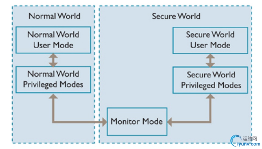

  显然,除了应用程序运行在user模式以外,其他全部运行在特权模式。ARM的virtualization extension需要处理器支持TrustZone extension,我们来看一下TrustZone是什么。TrustZone将处理器的执行状态分为两个世界:
  • secure world:用于运行可信软件;
  • non-secure world:用于运行不可信软件。
  这里的两个世界和处理器模式是重叠的,软件可以在任何模式、任何世界上运行。那么secure world和non-secure world的区别在哪呢?这里的secure又从何而来?是这样的,secure world有自己独有的内存和外设,这部分内容只有运行在secure world的软件可以访问,运行在non-secure world的软件是不可以访问的。这里引入了一个新的处理器模式,monitor mode,它运行在secure world,被用于做双系统(secure and non-secure world)之间的切换,如下图所示。
  我们可以基于TrustZone去做虚拟化,因为它能够隔离内存、中断并且确保non-secure world的特权软件也不可能访问或者修改运行在secure world的软件的配置信息。然后这样做的缺陷是,在non-secure world只能运行一个guest os,在secure world运行一个hypervisor。Green Hill的INTEGRITY就是这样做的,感兴趣的读者可以去Google一下。

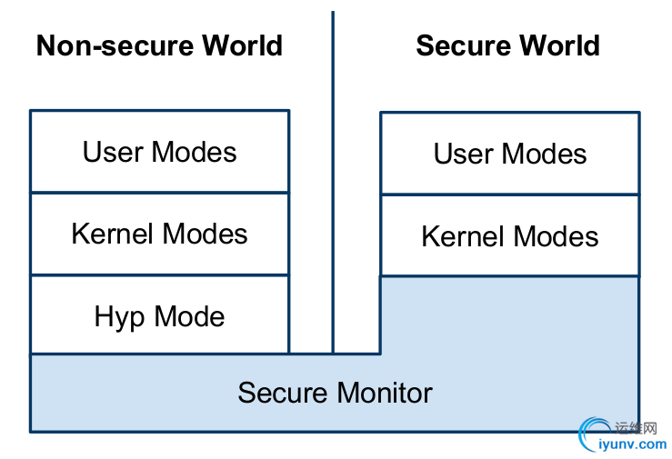

  接下来我们看看ARM对虚拟化的支持,这里讨论的虚拟化支持主要是针对v7架构,并且需要实现上文提到的TrustZone。利用硬件扩展实现pure virtualization的总体架构如下图所示:
  • hypervisor运行在non-secure world里的hyp mode,这个hyp mode使hypervisor可以管理non-secure world里其他所有的模式(user mode和kernel mode)里运行的软件。
  • guest os运行在non-secure world的特权模式(kernel mode),guest application运行在non-secure world的user mode。
  上述内容是对虚拟化扩展的一个总体介绍,具体来说,ARM新增了以下几个feature:
  • hyp mode:hyp mode是运行在non-secure world的最高特权级模式,如上图所示。它负责管理guest os,hypervisor运行在这个新的模式里。这个模式将hypervisor和运行中的guest os分开,guest os运行在non-secure的kernel mode。

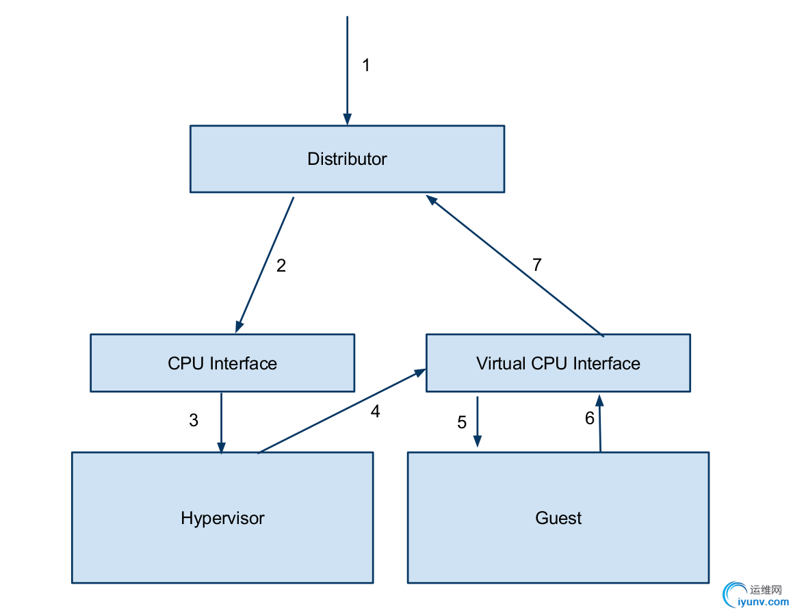

  当中断到来时,所有的中断都首先被送到hypervisor里进行处理,由hypervisor通过virtual CPU interface发送给当前正在执行的guest os。虚拟中断可以和物理中断进行映射,这样guest os就可以直接操作物理中断而不需要通过hypervisor了。下图所示是一个中断处理流程:
  • 外设产生一个中断发送到Distributor
  • Distributor把这个中断发送给CPU interface
  • CPU interface告诉hypervisor去处理这个中断
  • hypervisor对这个中断进行检查,发现这个中断是送给guest os处理的,它会设置一个虚拟中断,将物理中断和虚拟中断连接在一起,把这个虚拟中断加入到virtual CPU interface。
  • virtual CPU interface会根据hypervisor加入的虚拟中断向guest os发送一个中断
  • guest os通过virtual CPU interface发来的中断进行处理,处理之后返回
  • virtual CPU interface发现这个虚拟中断来自于一个物理中断,就会在Dirtributor上清除这个物理中断(表示处理完毕),整个虚拟中断处理过程结束。
