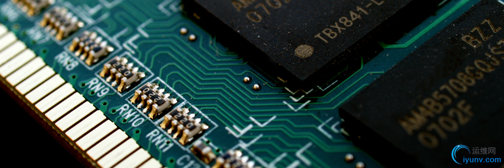

  图片来源:http://www.tomshardware.com/
