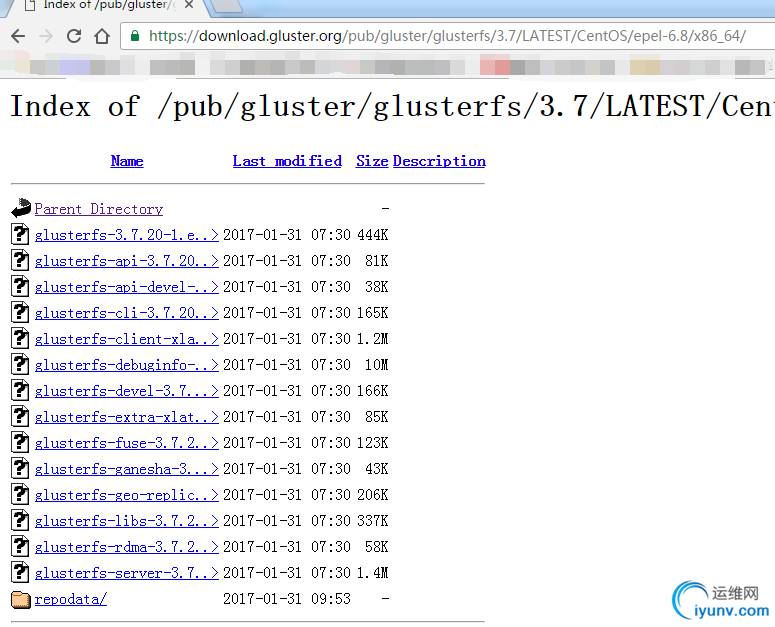

  指定源,安装对应版本的glusterfs包(agent1和agent2都操作)
[iyunv@agent1 ~]# yum --enablerepo=centos-gluster37-test install glusterfs-server glusterfs-cli gluster-geo-replication  -y
  也可以从下面路径下载rpm包,然后安装
  https://download.gluster.org/pub/gluster/glusterfs/3.7/LATEST/CentOS/epel-6.8/x86_64/

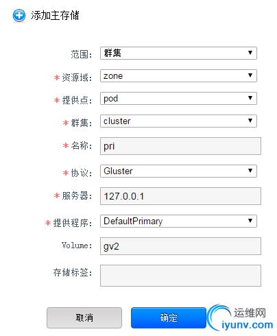

  创建复制卷
开始操作
gv2是自定义的
[iyunv@agent1 ~]# gluster volume create gv2 replica 2 agent1:/export/primary  agent2:/export/primary force
volume create: gv2: success: please start the volume to access data
[iyunv@agent1 ~]#
  启动这个卷,并查看状态,Type显示Replicate,就表示复制卷的意思 ,为什么采用gluster呢,原先主存储是本地挂载的,假如宿主机挂掉后,宿主机上的kvm全部挂掉。

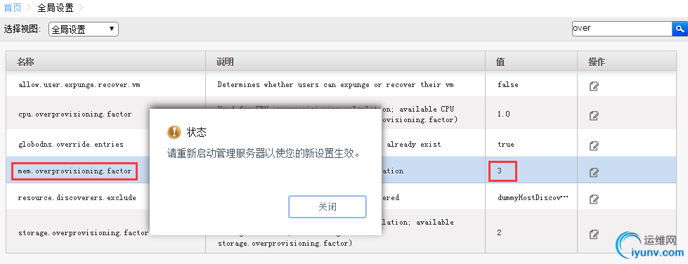

  登录CloudStack管理页面,更改内存的超配
改完需要重启下服务。

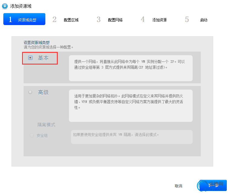

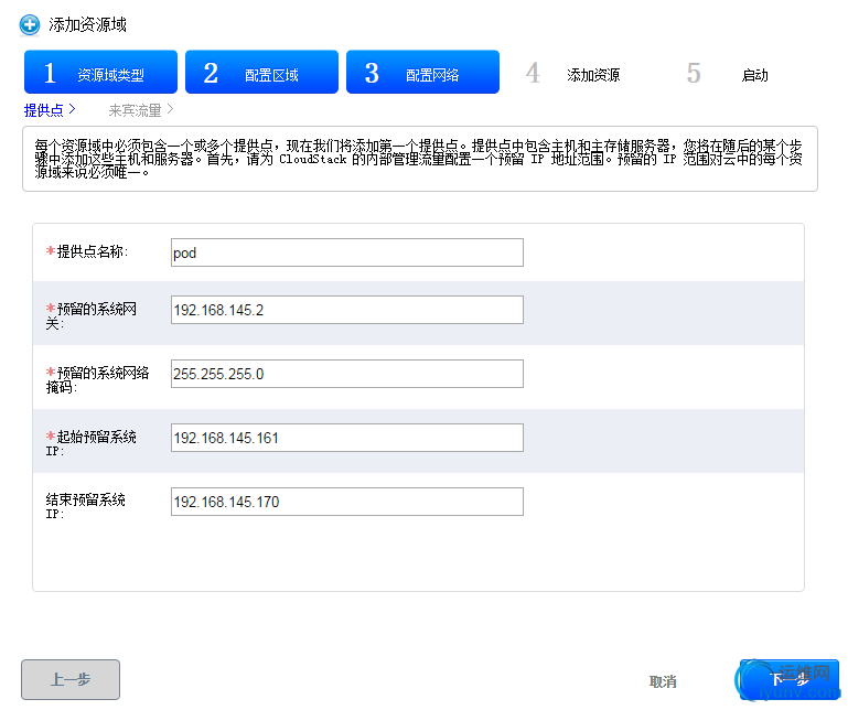

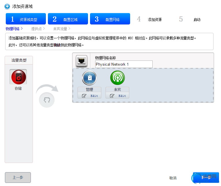

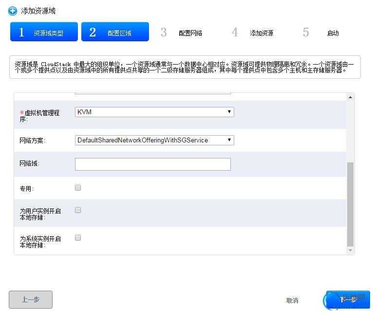

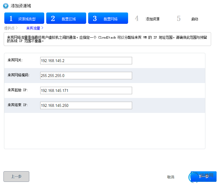

基础架构----添加资源域
其余默认如下
下面这里都默认了,管理和guest都没修改。之前这里改成eth0,下面两个按钮改成了cloudbr0.
其实可以不用改,它会自动帮你做好。这里我们就不改了
如果你的虚拟机多的话,可以填到250
这些agent不需要手动起,它们是交给master管理的
其实master是通过22端口连接过来管理的

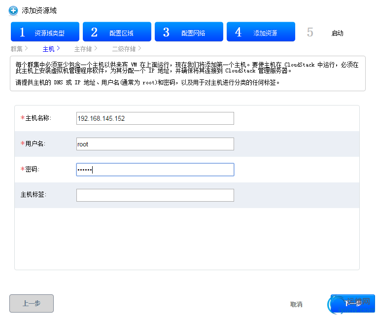

这里配置如下

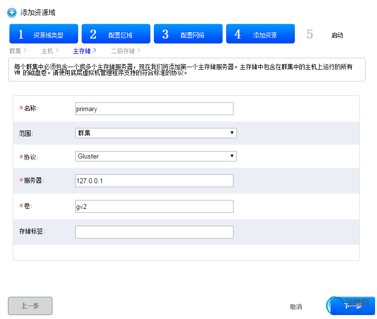

由于agent节点做的glusterfs复制卷,就可以选择协议为gluster,服务器可以填127.0.0.1了
这里配置结果如下,sec是随便写的

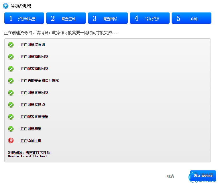

点击启动资源
可能是软件的bug
点击上面的取消就行了

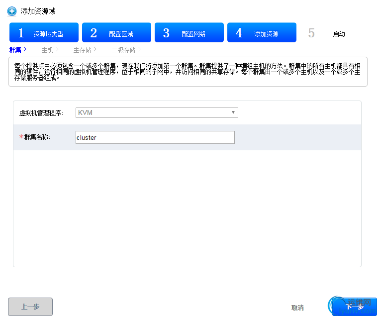

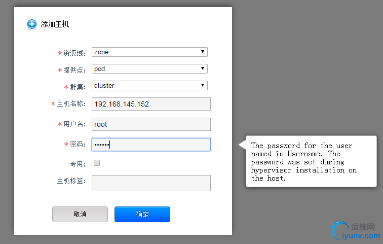

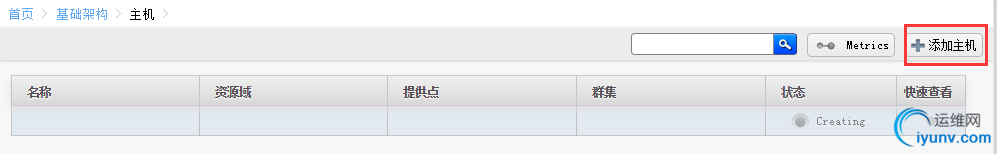

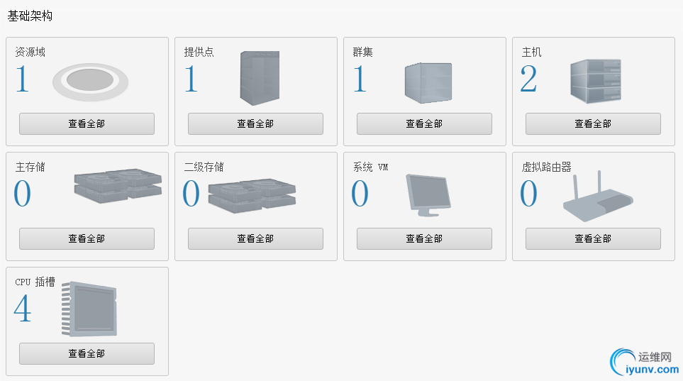

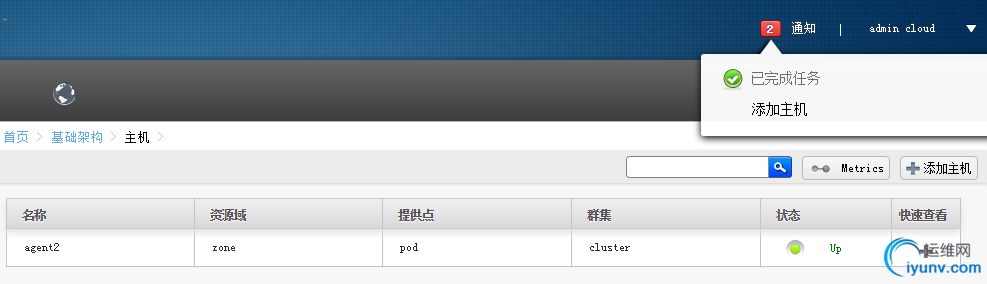

区域,提供点,集群都加成功了,这里可以手动加主机和存储
  可以通过主机界面添加

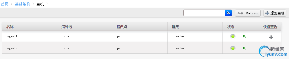

agent2加成功了,agent1加失败了
  添加成功
  agent1没添加成功是上节课的cloudbr0 残留引起的
删除cloudbr0,重启agent1网络,再次master上添加,完成

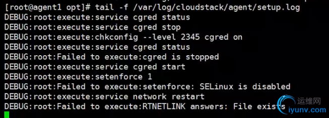

  日志在刷,卡在这里,这里是别人做实验遇到的。就是cloudbr0文件没删除导致的
提示File  exists
  添加存储

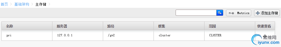

  先添加主存储
添加成功
检查,添加成功了,以前的版本是数据库加了一条记录,这里没挂载,新版本数据库加了记录之后,这里挂载了

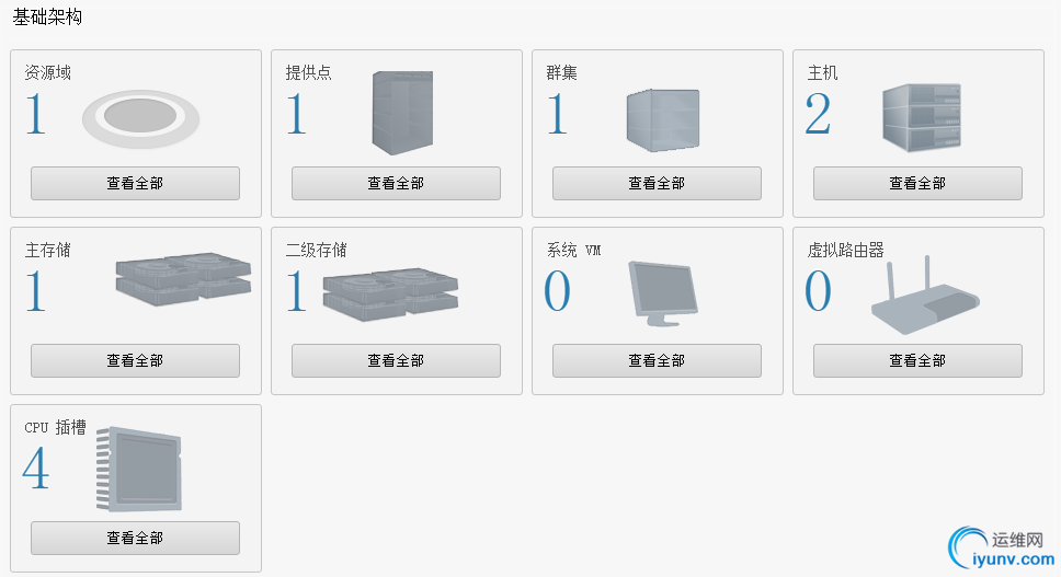

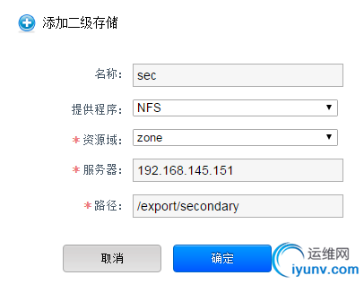

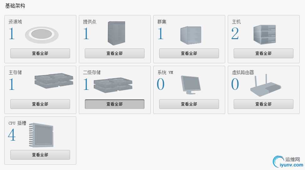

添加二级存储
基础架构完成如下

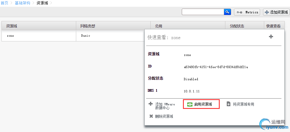

DSC00027.png   启动域之前,先优化一下
修改超配
关于超配可以参照上一节课的。
修改完之后需要重启master的management服务,可能服务第一次重启需要等待一段时间,为了确保成功,再次执行一次重启

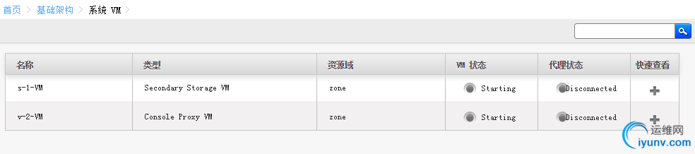

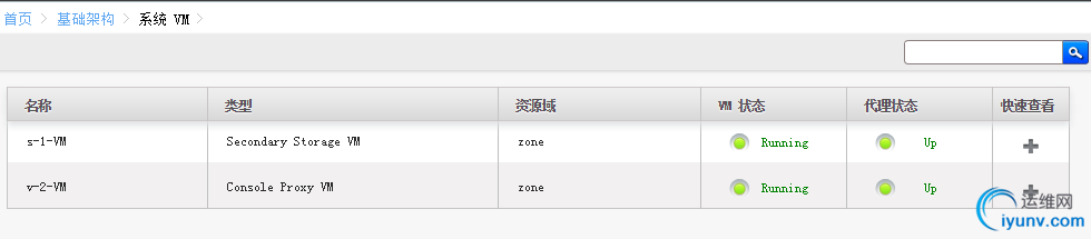

启动资源域
启动资源域的目的,为了创建两台kvm

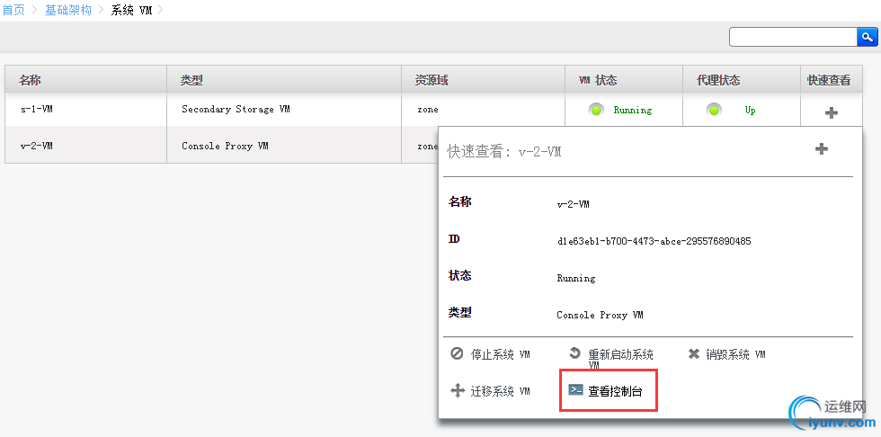

一个是二级存储用的,一个是vnc窗口代理的  想判断kvm有没有启动成功,两种方法

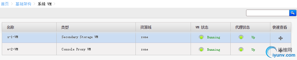

1、网页查看
2、vnc登录看看
  网页方式查看
启动中
启动成功

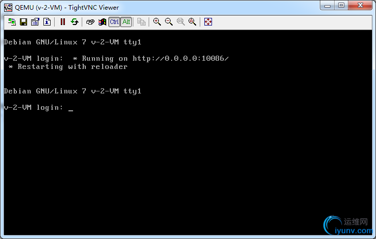

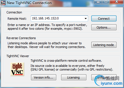

vnc方式查看

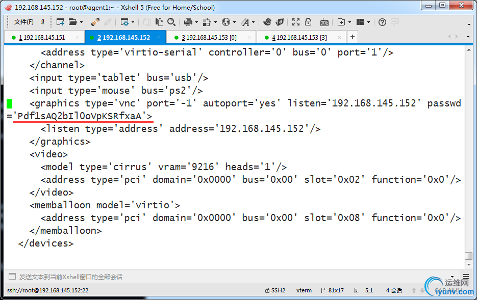

在vncviewer 复制进去。0 的话就是5900开始的
密码不是password,指的是vnc的密码
密码是最后一串,下面的1表示虚拟机的ID
[iyunv@agent1 ~]# virsh edit 1
  找到如下内容,最后的密码就是vnc的密码
<graphics type='vnc' port='-1' autoport='yes' listen='192.168.145.152' passwd='Pdf1sAQ2bIl0oVpKSRfxaA'>
复制这一串密码

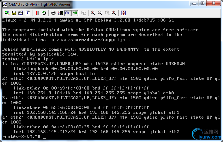

这样就表示虚拟机启动成功了
输入用户名和密码root/password 登录进去
刷新下

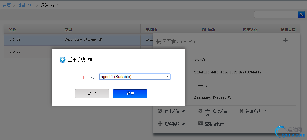

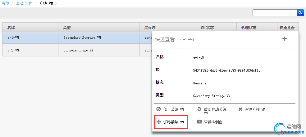

虚拟机的在线迁移
  目前是一个宿主机分了一个系统虚拟机
[iyunv@agent1 ~]# virsh list
Id    Name                           State
1     v-2-VM                         running
[iyunv@agent1 ~]#
[iyunv@agent2 ~]# virsh list
Id    Name                           State
1     s-1-VM                         running
[iyunv@agent2 ~]#

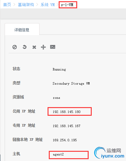

它的ip是192.168.145.180
agent1上目前是没有该虚拟机的
我们把它从agent2迁移到agent1上
Id    Name                           State
1     v-2-VM                         running
[iyunv@agent1 ~]#

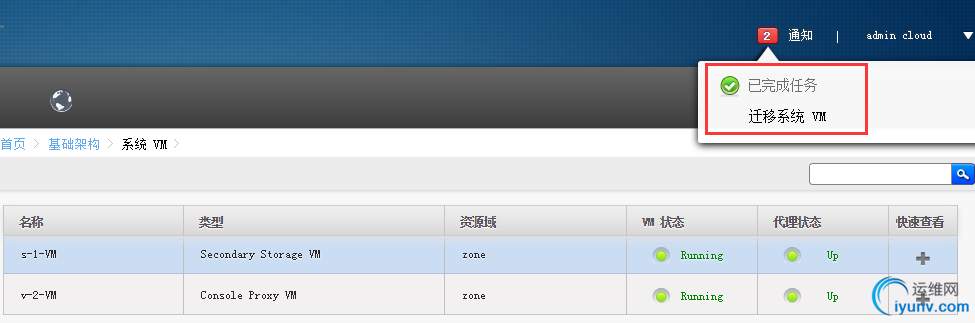

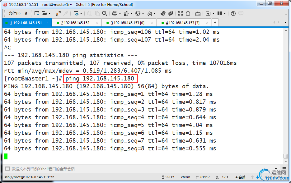

先ping着,那边做迁移,看看会不会丢包
提示迁移完毕
有少量丢包
64 bytes from 192.168.145.180: icmp_seq=132 ttl=64 time=2.97 ms
64 bytes from 192.168.145.180: icmp_seq=133 ttl=64 time=0.830 ms
64 bytes from 192.168.145.180: icmp_seq=134 ttl=64 time=0.640 ms
64 bytes from 192.168.145.180: icmp_seq=135 ttl=64 time=0.850 ms
64 bytes from 192.168.145.180: icmp_seq=136 ttl=64 time=1.43 ms
^C
--- 192.168.145.180 ping statistics ---
136 packets transmitted, 132 received, 2% packet loss, time 135432ms
rtt min/avg/max/mdev = 0.447/1.331/8.792/1.268 ms
[iyunv@master1 ~]#

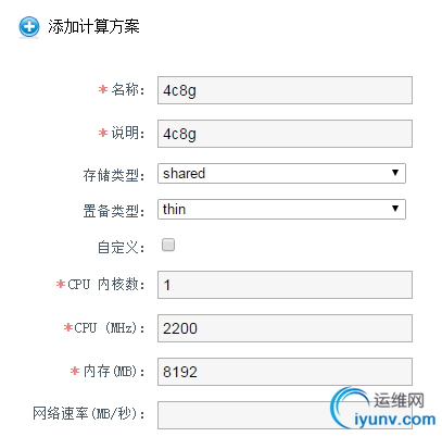

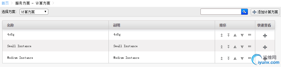

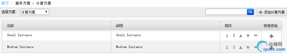

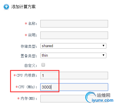

自定义虚拟机配置方案
  你可以添加自定义的kvm配置套餐
先看看自己虚host的cpuinfo
看到2200mhz
[iyunv@agent1 ~]# cat /proc/cpuinfo  | head -10
processor: 0
vendor_id: GenuineIntel
cpu family: 6
model: 42
model name: Intel(R) Core(TM) i7-2670QM CPU @ 2.20GHz
stepping: 7
microcode: 26
cpu MHz: 2192.909
cache size: 6144 KB
physical id: 0
[iyunv@agent1 ~]#
  假如你物理机是2.2GMHZ,比如上面这种
虽然物理机有多核,这里你创建1个3GMHz的。 是不可以的。
这里最好写2000, 不能超过物理机的2200的
添加成功
