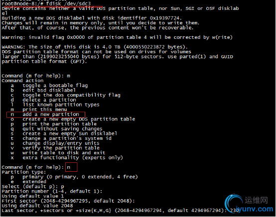

  需要一个空间存储,这里用的是sdc3

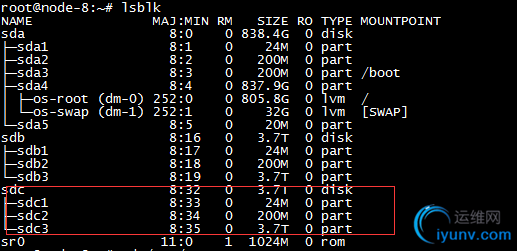

  查看空间:
  切换目录 ,并新建一个专用目录

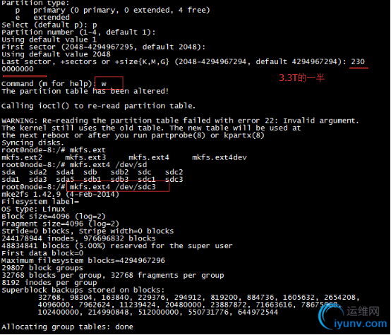

  新建分区,注红部分
  写入磁盘空间,并格式化磁盘。

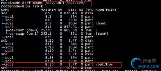

  挂载到/opt/kvm目录

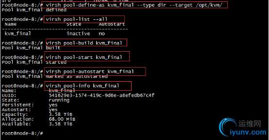

  定义虚拟池、创建池、启动、自启动、验证

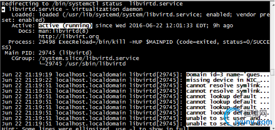

  ###经常会碰到libvirtd 服务报错。下面是解决方法
  Libvirtd service 出错

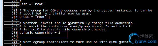

  解决方法:
