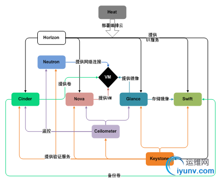

  三、openstack各组件详解及运行流程
  各组件逻辑关系图:
openstack新建云主机流程图:
  虚拟机启动过程如下:
  •   界面或命令行通过RESTful API向keystone获取认证信息。
  •   keystone通过用户请求认证信息,并生成auth-token返回给对应的认证请求。
  •   界面或命令行通过RESTful API向nova-api发送一个boot instance的请求(携带auth-token)。
  •   nova-api接受请求后向keystone发送认证请求,查看token是否为有效用户和token。
  •   keystone验证token是否有效,如有效则返回有效的认证和对应的角色(注:有些操作需要有角色权限才能操作)。
  •   通过认证后nova-api和数据库通讯。
  •   初始化新建虚拟机的数据库记录。
  •   nova-api通过rpc.call向nova-scheduler请求是否有创建虚拟机的资源(Host ID)。
  •   nova-scheduler进程侦听消息队列,获取nova-api的请求。
  •   nova-scheduler通过查询nova数据库中计算资源的情况,并通过调度算法计算符合虚拟机创建需要的主机。
  •   对于有符合虚拟机创建的主机,nova-scheduler更新数据库中虚拟机对应的物理主机信息。
  •   nova-scheduler通过rpc.cast向nova-compute发送对应的创建虚拟机请求的消息。
  •   nova-compute会从对应的消息队列中获取创建虚拟机请求的消息。
  •   nova-compute通过rpc.call向nova-conductor请求获取虚拟机消息。(Flavor)
  •   nova-conductor从消息队队列中拿到nova-compute请求消息。
  •   nova-conductor根据消息查询虚拟机对应的信息。
  •   nova-conductor从数据库中获得虚拟机对应信息。
  •   nova-conductor把虚拟机信息通过消息的方式发送到消息队列中。
  •   nova-compute从对应的消息队列中获取虚拟机信息消息。
  •   nova-compute通过keystone的RESTfull API拿到认证的token,并通过HTTP请求glance-api获取创建虚拟机所需要镜像。
  •   glance-api向keystone认证token是否有效,并返回验证结果。
  •   token验证通过,nova-compute获得虚拟机镜像信息(URL)。
  •   nova-compute通过keystone的RESTfull API拿到认证k的token,并通过HTTP请求neutron-server获取创建虚拟机所需要的网络信息。
  •   neutron-server向keystone认证token是否有效,并返回验证结果。
  •   token验证通过,nova-compute获得虚拟机网络信息。
  •   nova-compute通过keystone的RESTfull API拿到认证的token,并通过HTTP请求cinder-api获取创建虚拟机所需要的持久化存储信息。
  •   cinder-api向keystone认证token是否有效,并返回验证结果。
  •   token验证通过,nova-compute获得虚拟机持久化存储信息。
  •   nova-compute根据instance的信息调用配置的虚拟化驱动来创建虚拟机。
  下面我们就围绕上图流程展开

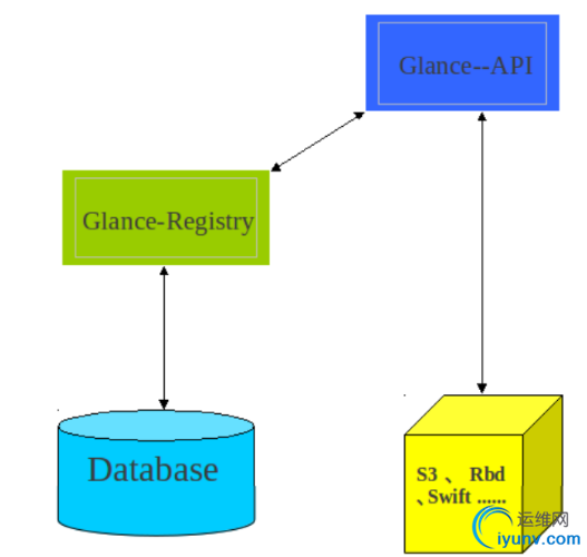

  2.glance
  v1
  v2
  3.nova与cinder

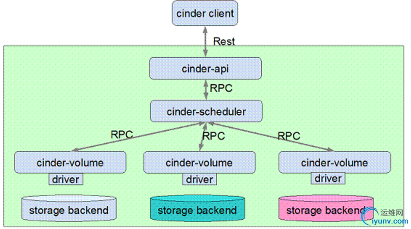

  cinder主要组成:
  cinder-api
  cinder-scheduler
  cinder-volume
  cinder各组件功能:
  Cinder-api 是 cinder 服务的 endpoint,提供 rest 接口,负责处理 client 请求,并将 RPC 请求发送至 cinder-scheduler 组件。
  Cinder-scheduler 负责 cinder 请求调度,其核心部分就是 scheduler_driver, 作为 scheduler manager 的 driver,负责 cinder-volume 具体的调度处理,发送 cinder RPC 请求到选择的 cinder-volume。
  Cinder-volume 负责具体的 volume 请求处理,由不同后端存储提供 volume 存储空间。目前各大存储厂商已经积极地将存储产品的 driver 贡献到 cinder 社区
  cinder架构图:
  openstack组件间通信:调用各组件api提供的rest接口,组件内通信:基于rpc(远程过程调用)机制,而rpc机制是基于AMQP模型实现的

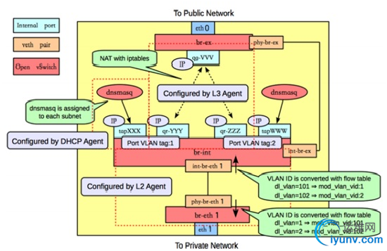

  neutron各组件功能介绍:
  1.Neutron-server可以理解为一个专门用来接收Neutron REST API调用的服务器,然后负责将不同的rest api分发到不同的neutron-plugin上。
  2.Neutron-plugin可以理解为不同网络功能实现的入口,各个厂商可以开发自己的plugin。Neutron-plugin接收neutron-server分发过来的REST API,向neutron database完成一些信息的注册,然后将具体要执行的业务操作和参数通知给自身对应的neutron agent。
  3.Neutron-agent可以直观地理解为neutron-plugin在设备上的代理,接收相应的neutron-plugin通知的业务操作和参数,并转换为具体的设备级操作,以指导设备的动作。当设备本地发生问题时,neutron-agent会将情况通知给neutron-plugin。
  4.Neutron database,顾名思义就是Neutron的数据库,一些业务相关的参数都存在这里。
  5.Network provider,即为实际执行功能的网络设备,一般为虚拟交换机(OVS或者Linux Bridge)。

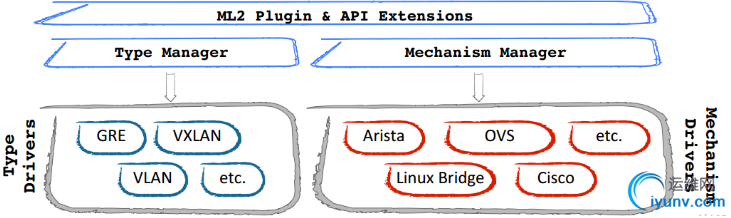

  neutron-plugin分为core-plugin和service-plugin两类。
  Core-plugin,Neutron中即为ML2(Modular Layer 2),负责管理L2的网络连接。ML2中主要包括network、subnet、port三类核心资源,对三类资源进行操作的REST API被neutron-server看作Core API,由Neutron原生支持。其中:
  Service-plugin,即为除core-plugin以外其它的plugin,包括l3 router、firewall、loadbalancer、VPN、metering等等,主要实现L3-L7的网络服务。这些plugin要操作的资源比较丰富,对这些资源进行操作的REST API被neutron-server看作Extension API,需要厂家自行进行扩展。
  “Neutron对Quantum的插件机制进行了优化,将各个厂商L2插件中独立的数据库实现提取出来,作为公共的ML2插件存储租户的业务需求,使得厂商可以专注于L2设备驱动的实现,而ML2作为总控可以协调多厂商L2设备共同运行”。在Quantum中,厂家都是开发各自的Service-plugin,不能兼容而且开发重复度很高,于是在Neutron中就为设计了ML2机制,使得各厂家的L2插件完全变成了可插拔的,方便了L2中network资源扩展与使用。
  (注意,以前厂商开发的L2 plugin跟ML2都存在于neutron/plugins目录下,而可插拔的ML2设备驱动则存在于neutron/plugins/ml2/drivers目录下)
  ML2作为L2的总控,其实现包括Type和Mechanism两部分,每部分又分为Manager和Driver。Type指的是L2网络的类型(如Flat、VLAN、VxLAN等),与厂家实现无关。Mechanism则是各个厂家自己设备机制的实现,如下图所示。当然有ML2,对应的就可以有ML3,不过在Neutron中L3的实现只负责路由的功能,传统路由器中的其他功能(如Firewalls、LB、VPN)都被独立出来实现了,因此暂时还没有看到对ML3的实际需求。

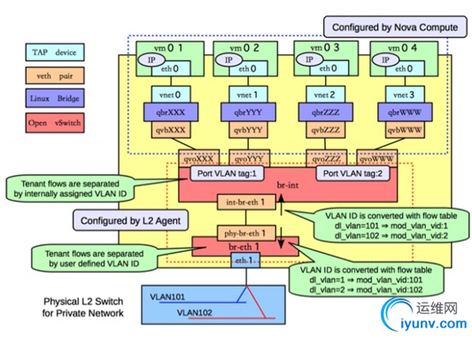

  网络模式介绍:
  根据创建网络的用户的权限,Neutron network 可以分为:
  •   Provider network:管理员创建的和物理网络有直接映射关系的虚拟网络。
  •   Tenant network:租户普通用户创建的网络,物理网络对创建者透明,其配置由 Neutorn 根据管理员在系统中的配置决定。
  根据网络的类型,Neutron network 可以分为:
  •   VLAN network(虚拟局域网) :基于物理 VLAN 网络实现的虚拟网络。共享同一个物理网络的多个 VLAN 网络是相互隔离的,甚至可以使用重叠的 IP 地址空间。每个支持 VLAN network 的物理网络可以被视为一个分离的 VLAN trunk,它使用一组独占的 VLAN ID。有效的 VLAN ID 范围是 1 到 4094。
  •   Flat network:基于不使用 VLAN 的物理网络实现的虚拟网络。每个物理网络最多只能实现一个虚拟网络。
  •   local network(本地网络):一个只允许在本服务器内通信的虚拟网络,不知道跨服务器的通信。主要用于单节点上测试。
  •   GRE network (通用路由封装网络):一个使用 GRE 封装网络包的虚拟网络。GRE 封装的数据包基于 IP 路由表来进行路由,因此 GRE network 不和具体的物理网络绑定。
  •   VXLAN network(虚拟可扩展网络):基于 VXLAN 实现的虚拟网络。同 GRE network 一样, VXLAN network 中 IP 包的路由也基于 IP 路由表,也不和具体的物理网络绑定。
  注:在AWS中,该概念对应 VPC 概念。AWS 对 VPC 的数目有一定的限制,比如每个账户在每个 region 上默认最多只能创建 5 个VPC,通过特别的要求最多可以创建 100 个。

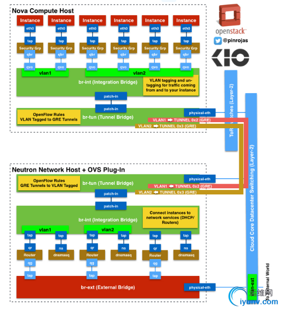

  1.vlan
  2.gre与vxlan请参考
  http://www.cnblogs.com/sammyliu/p/4622563.html
  http://www.cnblogs.com/xingyun/p/4620727.html
  gre网络
  gre与vxlan区别
