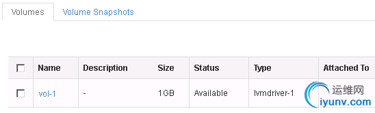

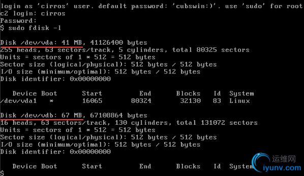

  这里我们将 volume “vol-1” attach 到 instance ”c2”上。attach 操作之前,c2 上的虚拟磁盘如下:
  进入 GUI 操作菜单 Project -> Compute -> Volumes
  选择 volume “vol-1”,点击“Manage Attachments”
  在 “Attach to Instance”下拉列表中,选择instance “c2”
  点击 ”Attach Volume”

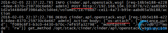

  cinder-api 将接收到 attach volume 的请求,attach 请求实际上包含两个步骤:
  •   初始化 volume 的连接Volume 创建后,只是在 volume provider 中创建了相应存储对象(比如 LV),这时计算节点是无法使用的。Cinder-volume 需要以某种方式将 volume export 出来,计算节点才能够访问得到。这个 export 的过程就是“初始化 volume 的连接”。下面是 cinder-api 的日志文件 /opt/stack/logs/c-api.log 中记录的相关信息 DSC0008.jpg Initialize_connection 的具体工作主要由 cinder-volume 完成,将在后面详细讨论。

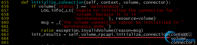

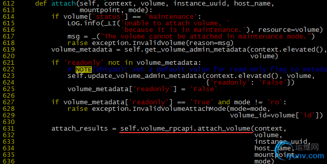

  cinder-api 分两步完成 attach 操作,所以对应地会先后向 RabbitMQ 发送了两条消息:
  •   初始化 volume 的连接cinder-api 没有打印发送消息的日志,只能通过源代码查看/opt/stack/cinder/cinder/volume/api.py,方法为 initialize_connection DSC00011.jpg
  •   Attach volumecinder-api 没有打印发送消息的日志,只能通过源代码查看
