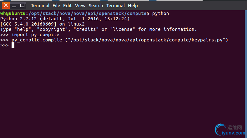

  我们在196和197行上加了两行代码,完了之后保存一下。把/opt/stack/nova/nova/api/openstack/compute/keypairs.pyc文件备份一下,改个名称就好了,这里我们把它改成keypairs_backup.pyc,以便以后需要时可以找回。
  然后使用python的py_compile的compile方法把keypairs.py编译一下,编译成keypairs.pyc,因为openstack中直接使用的是pyc文件而不是py文件,这样可以加快速度。
  如下所示:
  我们会发现在当前目录下多了一个keypairs.pyc文件。

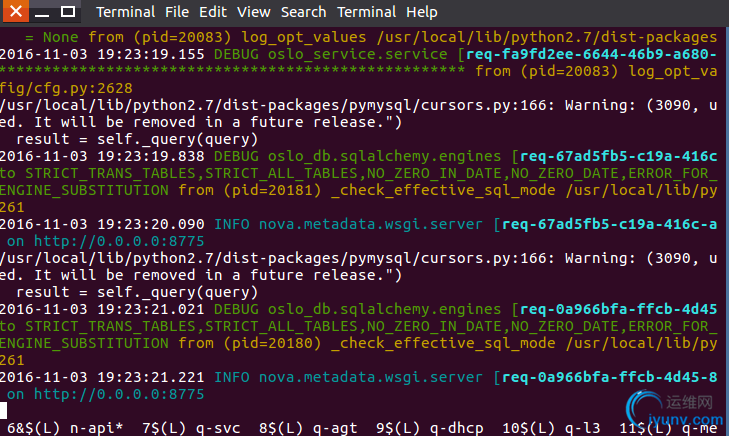

  由于我们使用的是devstack安装部署的openstack,因此可以在devstack目录下执行 screen -x stack 打开screen窗口,不懂得可以查看我之前的教程http://www.cnblogs.com/uestcjoel/p/5987020.html
  切换到n-api*窗口之后,使用ctrl+c关闭,使用向上键找到nova api开启的命令(/usr/local/bin/nova-api & echo $! >/opt/stack/status/stack "/opt/stack/status/stack/n-api.failure"
  ),按回车等待执行就好。重启nova api服务后,可以看到如图所示的画面:

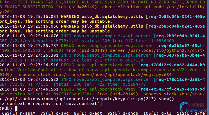

  为了观看方便,我们先使用nova keypair-add keypair-d20a3d59-9433-4b79-8726-20b431d89c78创建一个名为keypair-d20a3d59-9433-4b79-8726-20b431d89c78的keypair,之后使用
  nova keypair-show keypair-d20a3d59-9433-4b79-8726-20b431d89c78命令查看这个keypair。

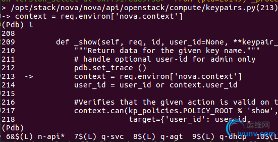

  由于我们在keypairs.py中的show中设置了断点,因此程序会停留在被设置的断点处,我们可以在screen窗口中看到,如下所示:
  之后我们便可以像调试一般的pyhton程序一样调试keypairs.py中的代码,例如可以使用l查看当前代码段:
  至此,我们学习了如何在pdb中调试openstack nova代码,具体的执行细节可以使用pdb命令s跟下去。
