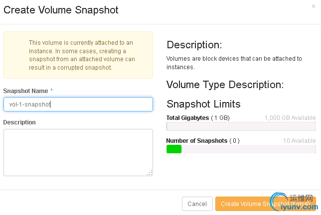

  选择 volume “vol-1”,点击 “Create Snapshot”。
  为 snapshot 命名。
  这里我们看到界面提示当前 volume 已经 attach 到某个 instance,创建 snapshot 可能导致数据不一致。我们可以先 pause instance,或者确认当前 instance 没有大量的磁盘 IO,处于相对稳定的状态,则可以创建 snapshot,否则还是建议先 detach volume 在做 sanpshot。

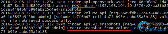

  cinder-api 将接收到 snapshot volume 的请求。日志文件在 /opt/stack/logs/c-api.log。

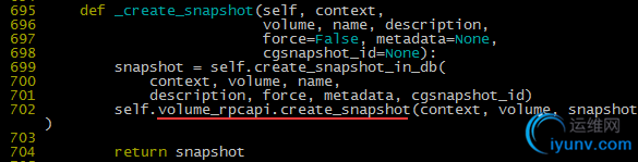

  cinder-api 发送消息 snapshot 消息。cinder-api 没有打印发送消息的日志,只能通过源代码查看 /opt/stack/cinder/cinder/volume/api.py,方法为 _create_snapshot。

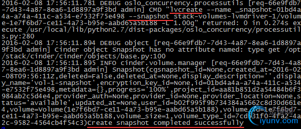

  cinder-volume 执行 lvcreate 命令创建 snapshot。 日志为 /opt/stack/logs/c-vol.log。

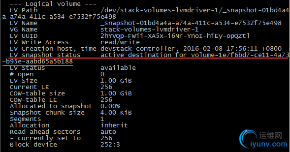

  对于 LVM volume provider,snapshot 实际上也是一个 LV,同时记录了与源 LV 的 snapshot 关系,可以通过 lvdisplay 查看。

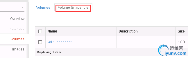

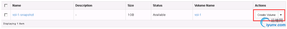

GUI 的 Volume Snapshots 标签中可以看到新创建的 “vol-1-snapshot”。

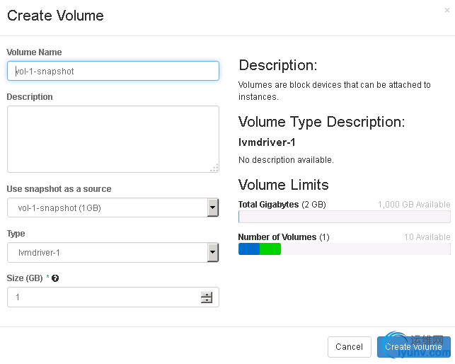

  有了 snapshot,我们就可以将 volume 回溯到创建 snapshot 时的状态。方法是通过 snapshot 创建新的 volume。
  新创建的 volume 容量必须大于或等于 snapshot 的容量
  其过程与 Create Volume 类似,不同之处在于 LV 创建之后会通过 dd 将 snapshot 的数据 copy 到新的 volume。
