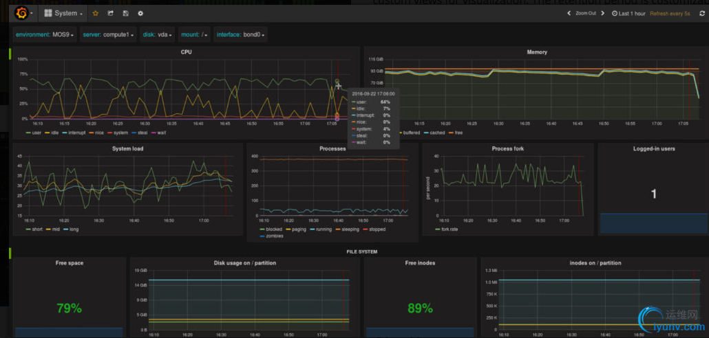

3.3.3 监控 (Metering)
  特点:
  • 包括云物理环境监控和租户环境监控。
  • 租户资源监控基于 Ceilometer。它将监控指标数据保存在 InfluxDB 中,将资源数据保存在 Elasticsearch 中。
  • 采用 InfluxDB 时间序列数据库保存监控数据
  • 采用 Grafana 作为可视化
