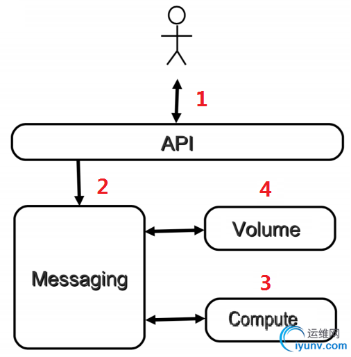

  下图是 Detach 操作的流程图
  •    向 cinder-api 发送 detach 请求
  •    cinder-api 发送消息
  •    nova-compute detach volume
  •    cinder-volume 删除 target
  下面我们详细讨论每一个步骤。

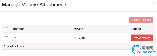

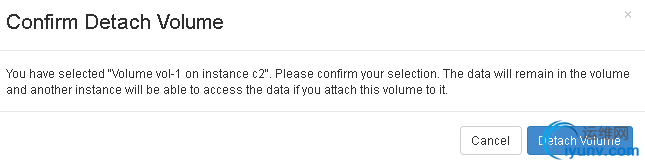

  这里我们将 detach instance “c2”上的 volume “vol-1” 进入 GUI 操作菜单Project -> Compute -> Volumes。
  选择 volume “vol-1”,点击“Manage Attachments”。
  点击 “Detach Volume”。
  再次确认。

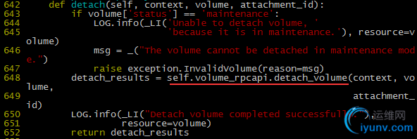

cinder-api 发送消息
  cinder-api 发送消息 detach 消息。 cinder-api 没有打印发送消息的日志,只能通过源代码查看 /opt/stack/cinder/cinder/volume/api.py,方法为 detach。
  Detach 的操作由 nova-compute 和 cinder-volume 共同完成:
  •    首先 nova-compute 将 volume 从 instance 上 detach,然后断开与 iSCSI target 的连接。
  •    最后 cinder-volume 删除 volume 相关的 iSCSI target。
  后面两个小节将详细讨论这两个步骤。

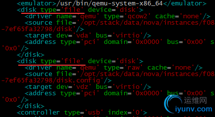

  这时通过 virsh edit 可以看到 XML 配置文件中已经不在有 volume 的虚拟磁盘。

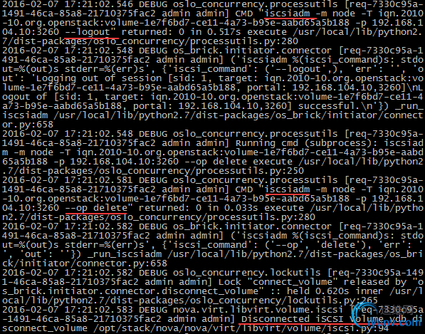

  接下来断开与 iSCSI target 的连接。

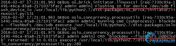

  •   将缓存中的数据 Flush 到 volume。

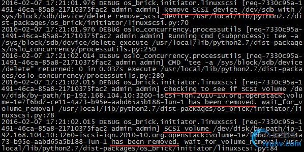

  •   删除计算节点上 volume 对应的 SCSI 设备。
  •   通过 iscsiadm 的 logout,delete 操作断开与 iSCSI target 的连接。

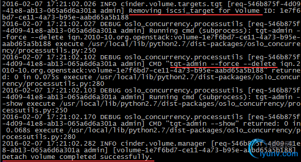

  存储节点 cinder-volume 通过 tgt-admin 命令删除 volume 对应的 target。日志文件为 /opt/stack/logs/c-vol.log。
  至此 detach volume 操作已经完成,GUI 也会更新 volume 的 attach 信息。
