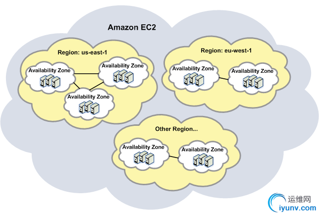

  下图是两者之间的关系图
Region 和Availability Zones
  Region是最高等级的隔离,因为region是地理位置的隔离。例如一个美国,一个中国,那么当你的虚拟机分别跑在这两个region上,那么当美国不存在的时候,你在中国的虚拟机还在快乐的运行着。
  而且如果目标用户多数在中国,那么将虚拟机跑在中国也是很好的选择。
  az是低一级的隔离。例如我们可以在中国的datacenter划分为几个az,然后用户可以选择将这些虚拟机跑在同一个az中,或者不同az中。前者可以提供更快的网络,后者提供更好的容灾性。

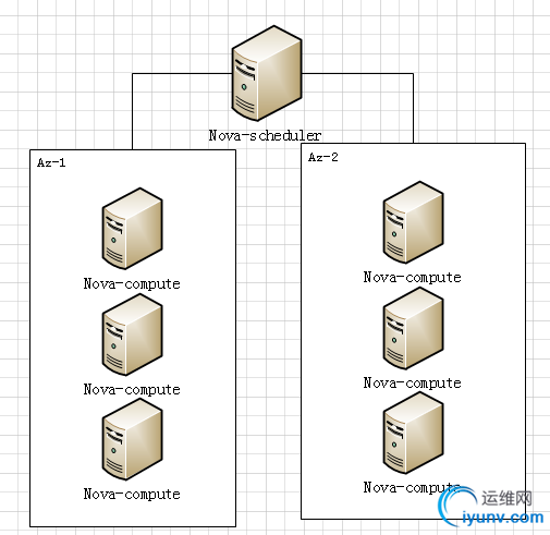

  az在openstack中其实是nova-scheduler来实现的,当新建虚拟机,调度器将会根据nova-compute设置的az来调度,例如在新建虚拟机的时候,用户设置了希望将虚拟机放在az-1中,那么调度器将会选择属于这个az的nova-compute来调度。如下图所示

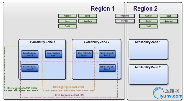

  其实Region和Az的概念主要是隔离的等级问题,我们完全可以将一个datacenter根据机房划分region,然后根据机架划分az。
  这个就是仁者见仁的问题,完全可以根据各自的需要采取不同的部署方法。

Host Aggregate
  除了AZ,计算结点也可以被逻辑上划分为主机集合,具有相同特性的集群,比如使用一个带有SSD磁盘的主机集合,或一个装有万兆网卡的主机集合。Host Aggregates是用户不可见的概念。
  小结一下:AZ用于让用户指定从哪个特定的服务器组合里发起虚拟机,主机集合主要用来为具有特定性能的主机分组以此让调度器根据某种特性在特定的集合中发起虚拟机。
  是否有基于硬件能力的隔离, 如果有很可能要使用HA。
