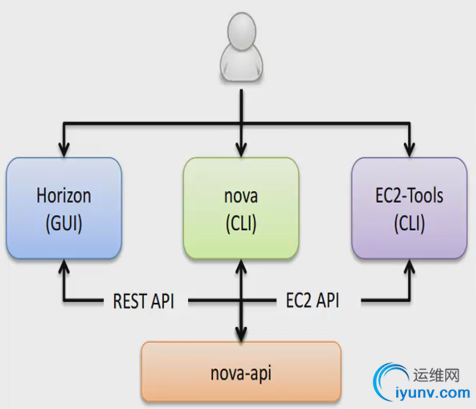

Nova API
  • nova-api组件实现了RESTful API功能,是外部访问Nova的唯一途径。
  • 接收外部的请求并通过Messages Queue将请求发送给其他的服务组件,同时也兼容EC2 API,所以也可以用EC2的管理工具对nova进行日常管理。

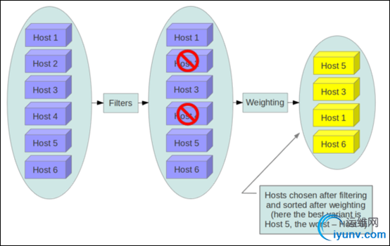

Nova scheduler
  Nova scheduler模块在openstack中的作用就是决策虚拟机创建在那个主机(计算节点)上。
  决策一个虚拟机应该调度到那个物理节点,需要分两个步骤:
  • 过滤(Filter)
  • 计算权值(Weight)
  Q:实际操作中可能会出现找不到有效的主机?实际上是有资源的,为什么?
  因为在openstack中nova scheduler认为没有资源创建虚拟机,即使你有100G内存,如果nova scheduler认为你没有资格,就无法进行创建虚拟机。这个时候可能是某一个节点故障,如网络或者其它。
  Q:如果决策虚拟机创建在那个主机?
  1、Filter Scheduler首先得到未经过滤的主机列表,然后根据过滤属性,选择符合条件的计算节点主机。
  2、计算权重,经过主机过滤后,需要对主机进行权值的计算,根据策略选择相应的某一台主机(对于每一个要创建的虚拟机而言)。

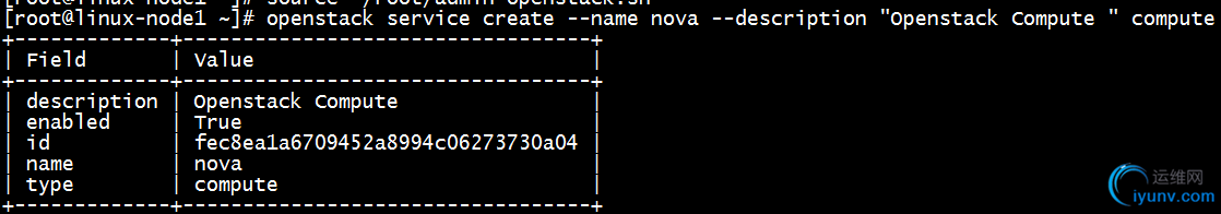

  • 创建nova服务
source  /root/admin-openstack.sh
openstack service create --name nova --description "Openstack Compute " compute

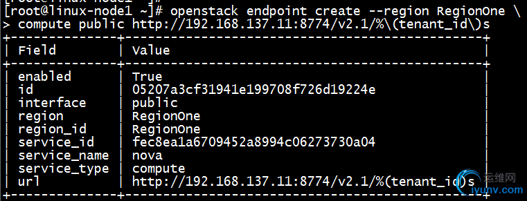

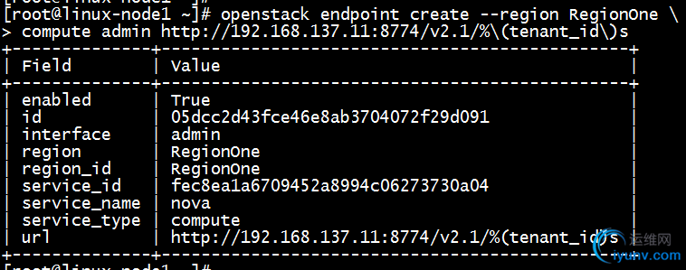

openstack endpoint create --region RegionOne \
compute public http://192.168.137.11:8774/v2.1/%\(tenant_id\)s

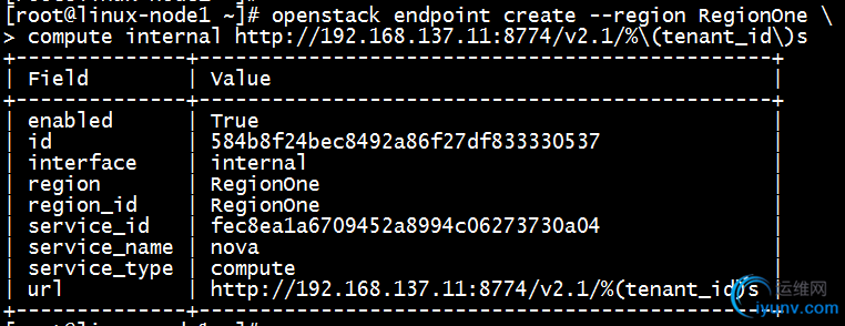

compute internal http://192.168.137.11:8774/v2.1/%\(tenant_id\)s
compute admin http://192.168.137.11:8774/v2.1/%\(tenant_id\)s

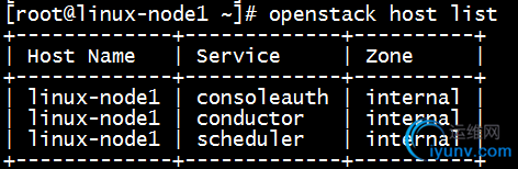

  8、检查控制节点是否成功
openstack host list
