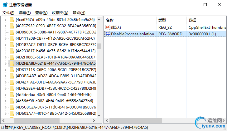

WCHAR data[4] = { 0x01, 0x00, 0x00, 0x00 };
SetHKCRRegistryKeyAndValue(szSubkey, L"DisableProcessIsolation", data, REG_DWORD);
hr = StringCchPrintf(szSubkey, ARRAYSIZE(szSubkey), L"CLSID\\%s\\InprocServer32", szCLSID);
if (SUCCEEDED(hr))
// Set the default value of the InprocServer32 key to the
// path of the COM module.
hr = SetHKCRRegistryKeyAndValue(szSubkey, NULL, pszModule, REG_SZ);
if (SUCCEEDED(hr))
// Set the threading model of the component.
hr = SetHKCRRegistryKeyAndValue(szSubkey, L"ThreadingModel", pszThreadModel, REG_SZ);
return hr;

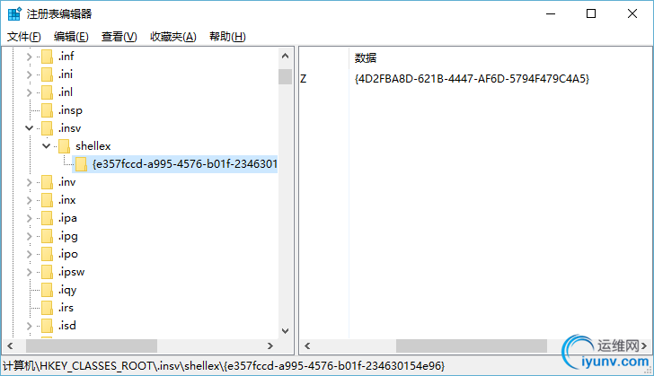

  注册看看结果:

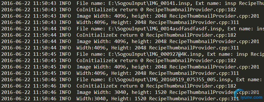

  注册表上是没什么问题了。而我们的文件路径也顺利在日志文件中出现了:

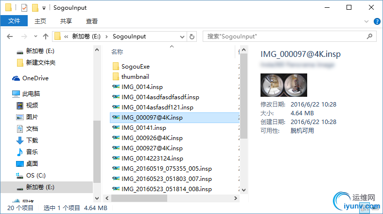

  而我们也可以看到自定义文件也能获取到内容预览图了:

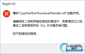

  另外,在使用RegSvr32.exe进行注册服务时,如果当前的DLL还依赖其他的DLL,那么会出现注册失败的情况:
  这时候要做的就是,把所有依赖的DLL都放到一起,或者放到System32目录下面去。这样就可以正常的注册了。
