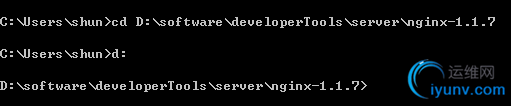

  比如我下载后放在D:\software \developerTools\server\nginx-1.1.7,直接cmd后cd D:\software\developerTools \server\nginx-1.1.7,有些不习惯命令行的可能会奇怪,它没有进行到那个文件夹。windows并不会在分区间跳转,除非你自己指定 了。所以我们要直接d:如下:
  然后,我们直接start nginx,这里也许你会看到一个窗口一闪而过,根据我们使用tomcat的经验,如果一闪而过,证明有错误了,是吧?但实际上不是。

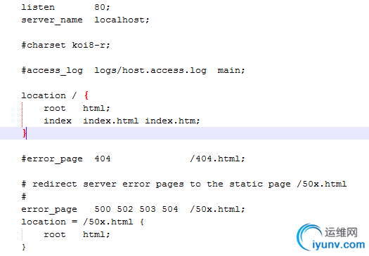

  2)我们可以看到nginx文件夹内有一个conf文件夹,其中有好几个文件,其他先不管,我们打开nginx.conf,可以看到一段:
  这段代码在server里面,相当于一个代理服务器,当然可以配置多个。
  下面我们仔细来分析一下:
  listen:表示当前的代理服务器监听的端口,默认的是监听80端口。注意,如果我们配置了多个server,这个listen要配置不一样,不然就不能确定转到哪里去了。
  server_name:表示监听到之后需要转到哪里去,这时我们直接转到本地,这时是直接到nginx文件夹内。
  location:表示匹配的路径,这时配置了/表示所有请求都被匹配到这里
  root:里面配置了root这时表示当匹配这个请求的路径时,将会在这个文件夹内寻找相应的文件,这里对我们之后的静态文件伺服很有用。
  index:当没有指定主页时,默认会选择这个指定的文件,它可以有多个,并按顺序来加载,如果第一个不存在,则找第二个,依此类推。
  下面的error_page是代表错误的页面,这里我们暂时不用,先不管它。

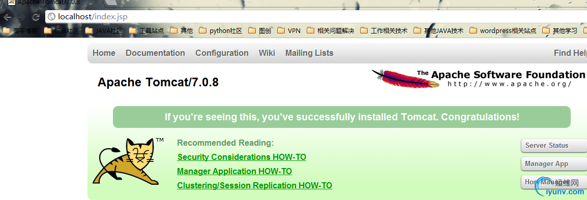

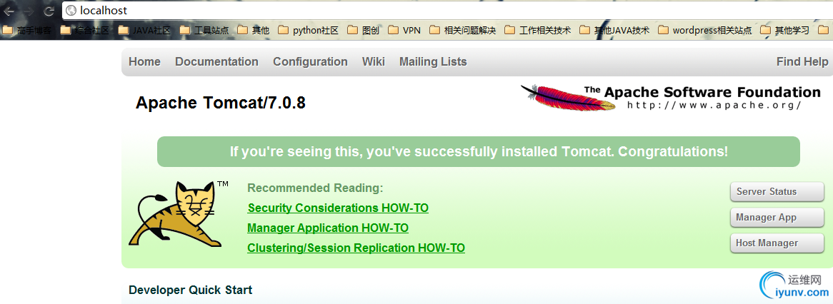

  一切没问题了,然后我们再重新打开http://localhost,我们看到下面的页面:
  这时,我们发现它并不是刚才的welcome页面了,而是tomcat的管理页面了,不管我们点击什么链接都是没问题的,相当于直接访问http://localhost:8080一样。

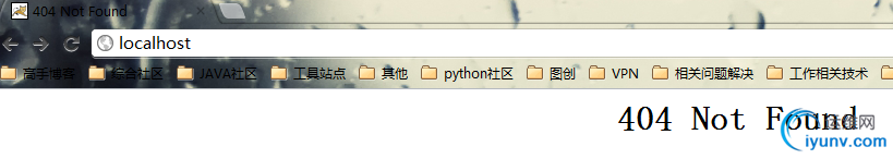

  然后我们再来看看http://localhost
  当我们不指定jsp页面的时候,它会出现找不到,因为,此时并没有相应的location匹配,所以就会有404错误,这时就跳到了nginx自定义的error页面去了。
  而当我们用http://localhost/index.jsp去访问时,我们看到了熟悉的页面:

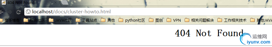

  而且图片那些都显示正常,因为图片是png的,所以直接在tomcat/webapps/ROOT目录下直接查找,当然,如果我们点击Manager Application HOW-TO这个链接,我们发现:
  它还是找不到,为什么呢?因为这是个html页面,但它并不在ROOT目录下,而是在docs目录下,但当我们匹配html时,我们却到ROOT目录下去找,所以还是找不到这个页面。

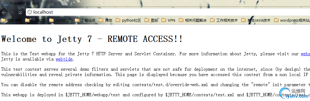

  此时,我们关闭tomcat,而只开jetty。我们来运行http://localhost看看效果:
  我们看到它请求到了jetty的页面,但由于jetty的机制,这时没有显示jetty主页,这个我们先不管。但我们的在一个服务器挂的情况下自动使用另外一个的功能实现了。
