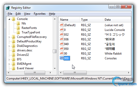

  有些朋友也想知道如何在CMD显示更多的字体,这个其实也是有办法的,只要在注册表(路径:HKEY_LOCAL_MACHINE\SOFTWARE\Microsoft\Windows NT\CurrentVersion\Console\TrueTypeFont)中添加就好了。需要注意的是,添加的字体需要是定宽的(fixed-width)。操作示意图:
[img]http://blog.useasp.net/images/www_useasp_net/tutorial/image32[1].png[/img]
  上图来自这里(英文)。需要的可以直接访问。
