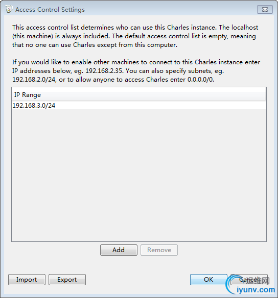

  然后charles设置需要设置下允许接收的ip地址的范围。 设置首先要进入这个位置 Proxy - Access Control Settings 然后如果接收的ip范围是192.168.1.xxx的话,那么就添加并设置成192.168.1.0/24 如果全部范围都接收的话,那么就直接设置成0.0.0.0/0
  然后如果勾选了Proxy - Windows Proxy 的话,那么就会将电脑上的抓包请求也抓取到,如果只抓手机的话,可以将这个设置为不勾选。

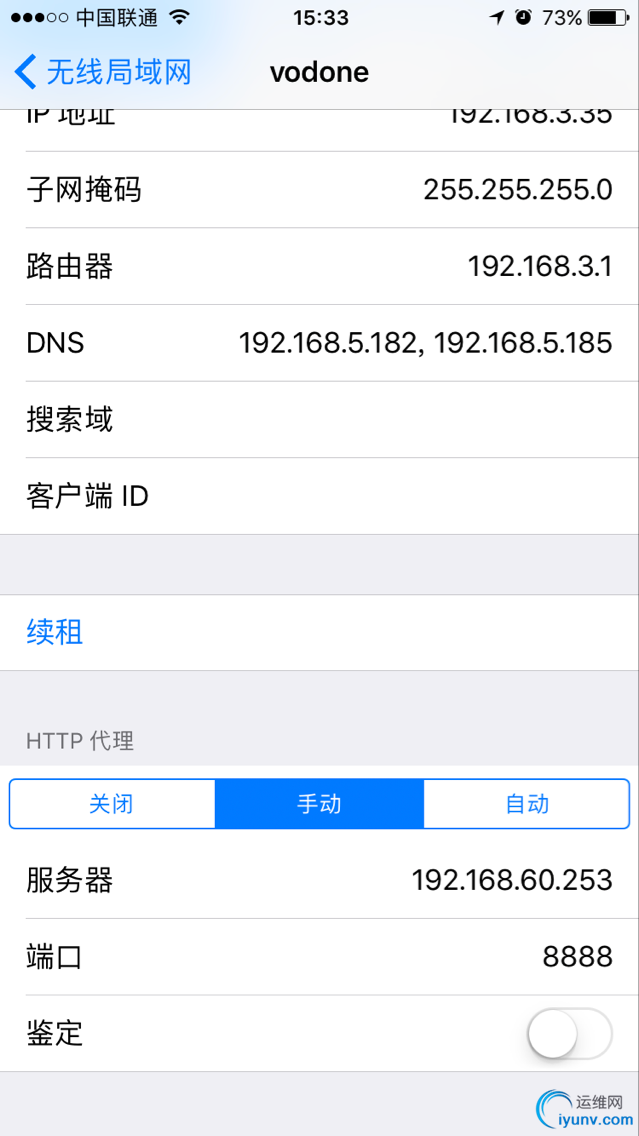

  3 接下来下面是手机端的配置
  首先利用cmd - ipconfig命令查看自己电脑的ip地址 这个就不在图文介绍了,ipv4就是你现在的IP地址
  然后在手机端的wifi代理设置那里去进行相关的配置设置。
  这里的代理服务器地址填写为电脑的ip地址,然后端口这里写8888(这个是charles的默认设置),如果自己修改了就写成自己所修改的端口就可以了。
  上边的是IOS的代理设定
  4 好了,这样就配置完成就大功告成了!下面打开你需要抓包的APP,就可抓包了
