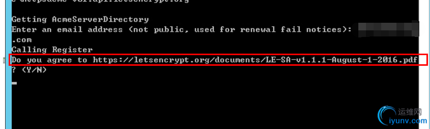

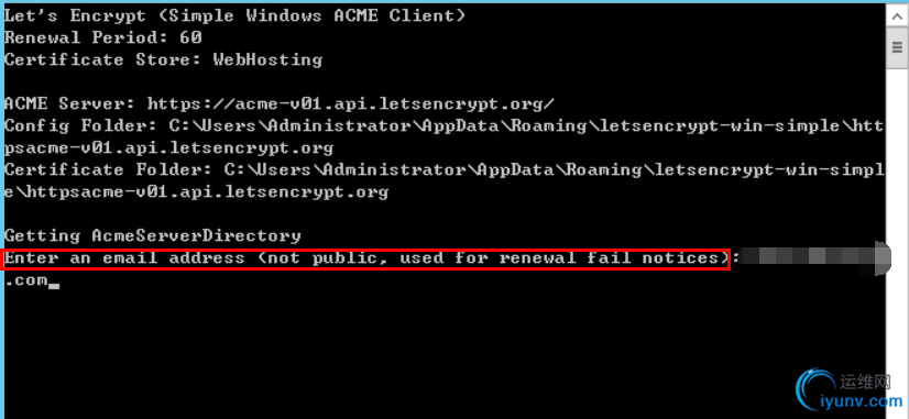

发表于 2017-6-28 13:04:05 | 显示全部楼层 |阅读模式

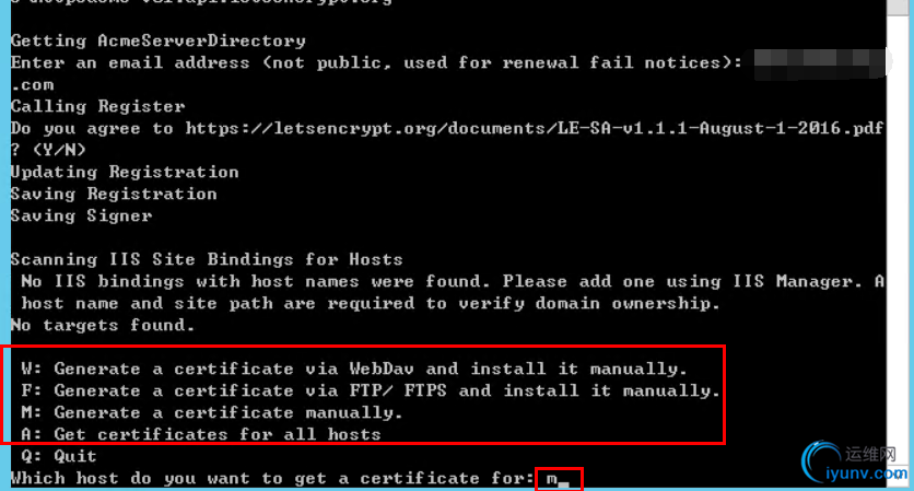

  补充1:
  已解决20的部分问题,移步这里

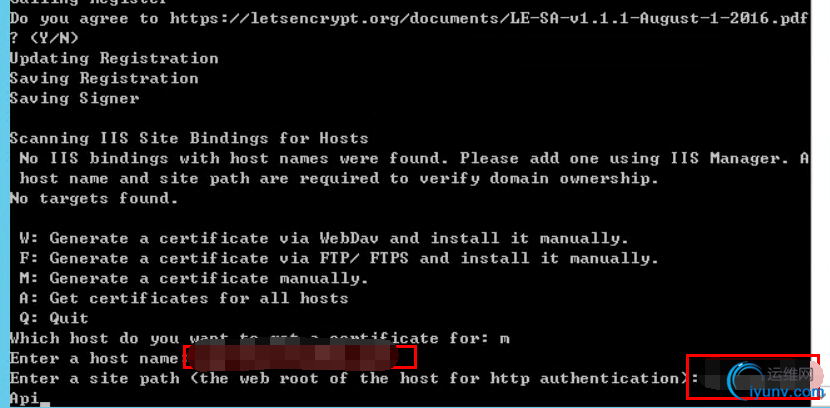

  1,下载Let's Encrypt Windows认证客户端
  http://files.cnblogs.com/files/teamblog/letsencrypt-win-simple.V1.9.1.zip
  2,解压缩,打开letsencrypt.exe
  3,设置提醒邮箱
  4,按Y同意条款
  5,按M方式认证

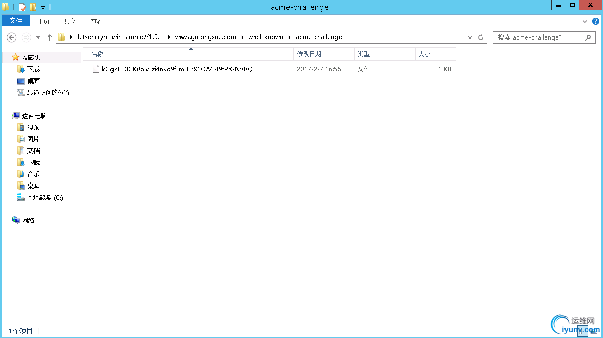

  6,在你想要上https的域名的后台文件里,加入对"/.well-known/acme-challenge/*"形式访问的处理
  因为Let's Encrypt要验证你的域名是否属于你,会在你刚刚解压缩文件夹下生成一个验证文件,这里*是生成是随机字符

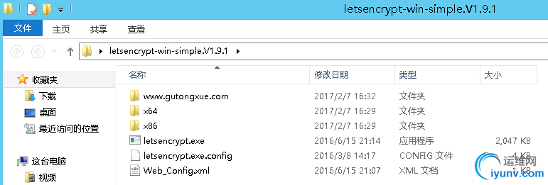

  就比如:
  这是我服务器上解压路径(我给放到桌面了),验证时候(第七,第八步)会生成一个要验证域名的文件夹,里面存放着验证文件,如下图:
  SpringMVC形式验证的代码如下,其他方式自行实现:

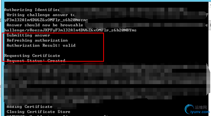

  7,输入你想转为https的域名
  8,验证文件的域名(如果用我的代码,就还输入你的域名就行,验证原理是访问你输入的值+/.well-known/acme-challenge/+生成的随机码)
  9,证书到这里就生成成功了

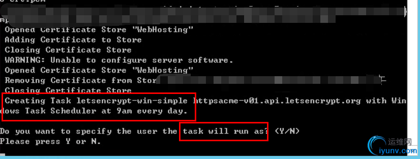

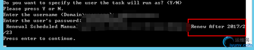

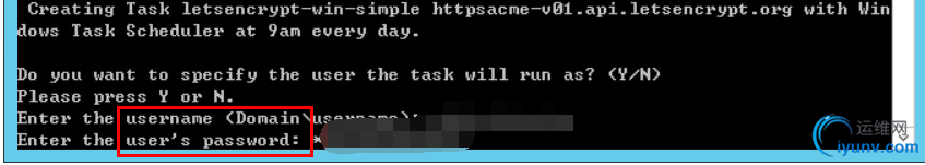

  10,由于Let's Encrypt是免费的SSL证书,90天就过期了,需要再次认证,贴心的Let's Encrypt客户端程序会自动帮你生成验证脚本,不要关闭窗口,继续往下走就行
  11,确认帮你创建定时任务(不确定的话90天后SSL证书过期,就不是https了)
  12,输入该计算机(服务器)的管理员帐号密码

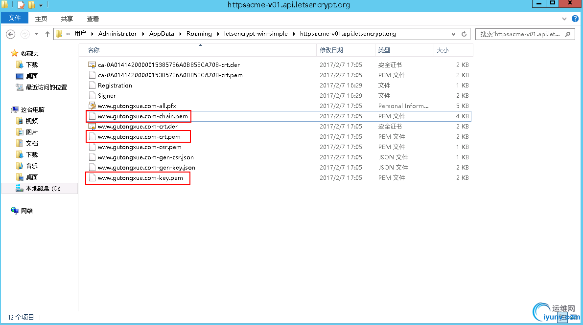

  14,找到生成的证书文件,默认路径在 C:\Users\Administrator\AppData\Roaming\letsencrypt-win-simple\httpsacme-v01.api.letsencrypt.org\ ,主要使用下图三个文件:

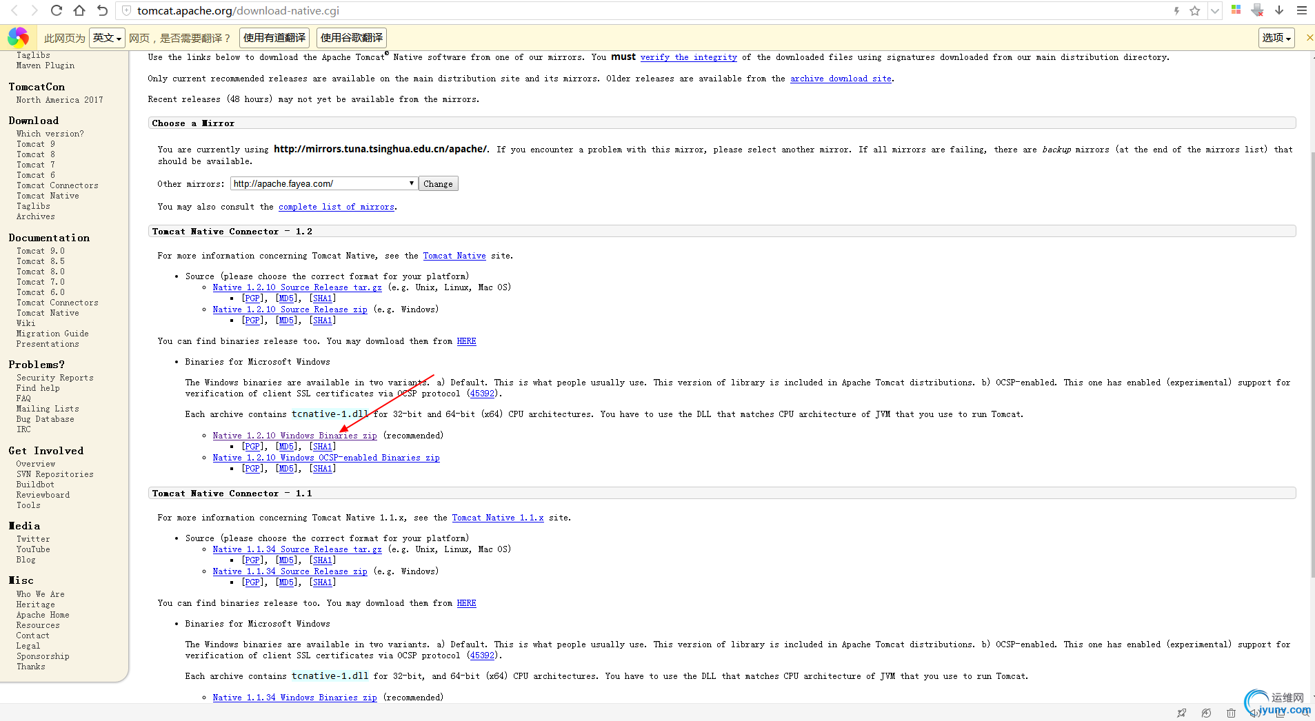

  15,装ARP环境(没有这一步Tomcat启不起来(未验证))
  http://tomcat.apache.org/download-native.cgi
  下载这个

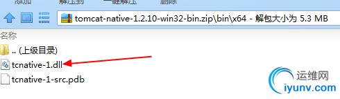

  解压缩,把服务器对应位数(32/64位)的tcnative-1.dll粘贴至C:\Program Files\Java\jre1.8.0_112\bin路径下
  注:32位的就在压缩包的bin目录下

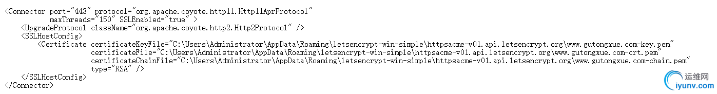

  17,修改tomcat的conf目录下server.xml文件:
  搜索8443端口,第二个,去掉注释,并改为这样:
<Connector port="443" protocol="org.apache.coyote.http11.Http11AprProtocol"
maxThreads="150" SSLEnabled="true" >
<UpgradeProtocol className="org.apache.coyote.http2.Http2Protocol" />
<SSLHostConfig>
<Certificate certificateKeyFile="C:\Users\Administrator\AppData\Roaming\letsencrypt-win-simple\httpsacme-v01.api.letsencrypt.org\www.gutongxue.com-key.pem"
certificateFile="C:\Users\Administrator\AppData\Roaming\letsencrypt-win-simple\httpsacme-v01.api.letsencrypt.org\www.gutongxue.com-crt.pem"
certificateChainFile="C:\Users\Administrator\AppData\Roaming\letsencrypt-win-simple\httpsacme-v01.api.letsencrypt.org\www.gutongxue.com-chain.pem"
type="RSA" />
</SSLHostConfig>
</Connector>
  这里就用到了之前证书生成的文件,对应着填就行

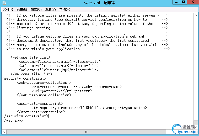

  18,修改tomcat的conf目录下web.xml文件:
  如图位置,加入以下代码:
<security-constraint>
<web-resource-collection >
<web-resource-name >SSL</web-resource-name>
<url-pattern>/*</url-pattern>
</web-resource-collection>
<user-data-constraint>
<transport-guarantee>CONFIDENTIAL</transport-guarantee>
</user-data-constraint>
</security-constraint>
