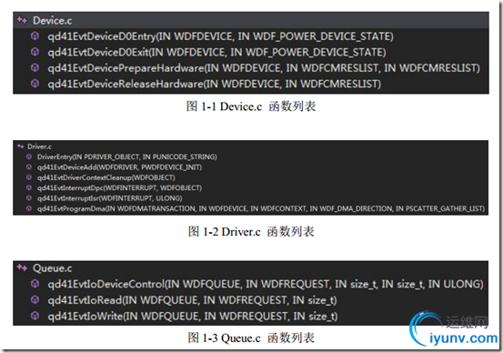

  所编写的驱动代码程序包括7个源代码文件,分别是Device.h, Driver.h, Public.h, Trace.h, Device.c,Driver.c, Queue.c。其中Device.h 定义了与硬件相关的地址偏移;Public.h定义了DeviceIoControl 用到的用户自定义命令字, 此头文件由上层应用程序和驱动程序共同使用;Queue.c定义了I/O回调例程,分别使用了read、write和I/O Control 三个队列。 除了这三个文件外, 不建议更改其他4个文件的代码。三个源文件函数列表分别如图 1-1、1-2、1-3所示:

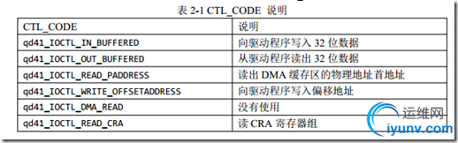

  • 代码中定义了CTL_CODE, I/O 处理例程 DeviceIoControl 的第二个参数dwIoControlCode 就是由 CTL_CODE 宏定义的。 CTL_CODE 是一个用于创建一个唯一的32 位系统I/O控制代码的宏,这个控制代码包括4部分组成:DeviceType(设备类型,高16位(16-31 位)),Access(访问限制,14-15 位),Function(功能2-13位),Method(I/O访问内存使用方式)。CTL_CODE 定义中有一个Method域,该2域定义了驱动程序中获取应用程序数据缓冲区的地址方式。 已经定义的 CTL_CODE 命令字说明如表 2-1 所示, 用户可以根据格式自定义 CTL_CODE, 实现不同功能。

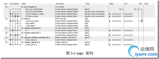

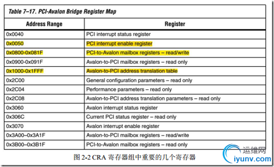

  什么是 CRA 寄存器组? 打开 quartus 的 sopc builder,可以看到sopc架构如图 2-1 所示,在PCI IP核一栏中有 Control Register Access 寄存器组,地址范围0x00000000-0x00003fff。 里面关键的寄存器地址如图 2-2 所示。 通过读黄色标识的寄存器,可以通过驱动程序调试验证 PCI 核。 关于 CRA 寄存器组的配置说明会在 2.3 节详细说明。

  • 代码对 FPGA 上硬件资源的偏移地址进行宏定义,在 Altera 系列的 FPGA 里,这些偏移地址也叫 Avalon 地址, 在 sopc builder 可以自定义分配, 如图 2-1 中的 Base和End 所示, “ 小锁头” 标志表示地址锁定, 点击该标志解锁后可以自定义便宜地址。这些地址必须与驱动程序中所用的地址一一对应;

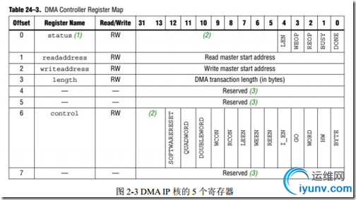

  • 代码定义了写队列功能, 对 DMA 的写功能配置在此函数中完成。 Altera的 DMA IP 核共有 5 个寄存器, 如图 2-3 所示。
  • 在配置 DMA 前需要配置 PCI CRA 寄存器, 使能 PCI 中断, 配置 Avalon-PCI 地址转换表, 如代码所示;

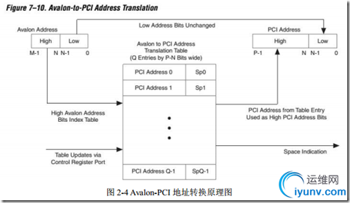

  • 为什么需要配置 Avalon-PCI 地址转换表? 因为 PCI IP核一端是 PCI 总线,一端是Avalon总线,地址转换过程图 2-4 所示,类似MMU地址翻译原理,不在赘述,此时需要把PC机获得的DMA传输缓存物理地址的高16位地址写入地址转换表;
  • 配置好 PCI 后就可以配置 DMA 控制寄存器了, 首先将状态寄存器和控制寄存器清零,如代码所示;
  • 然后将读写地址分别写入读写寄存器, 注意PC机上的内存地址为低16位,而高16位要配置在 Avalon-PCI 地址转换表中, 如代码所示, 其中 0x20000 为 PCI IP核的 Avalon 地址, 如图 2-1 所示;
  • 向长度寄存器写入 DMA 传输长度(单位:字节) , 如代码所示;
  • 向控制寄存器写入 DMA 控制字 0x8c, 即长度寄存器降低为0时传输完成, 使能DMA,32 位字传输, 如代码所示;

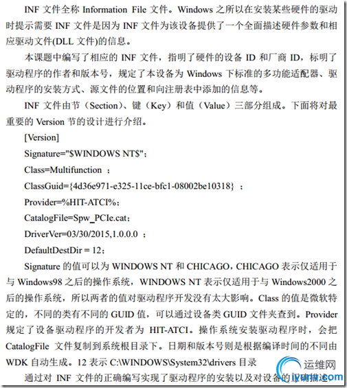

4 INF文件与如何调用Qt编写上位机软件调用底层驱动
