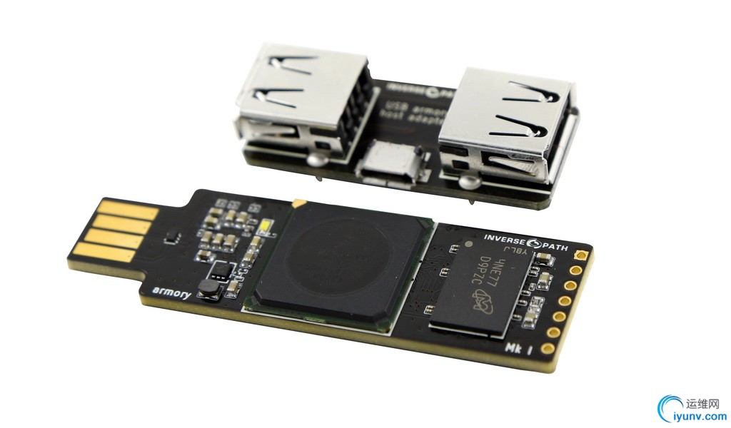

  在文章一开始,我是用一个USB Armory (155美元)进行实验的,但在下文中,我也会向你们展示如何用Hak5 Turtle(49.99美元)实现这一目的。
  我将会为你们提供设备本身的设置信息,下面还有一些可以为你们提供帮助的链接:
  USB Armory Bundle
  • Debian/Jessie - https://github.com/inversepath/usbarmory/wiki/Starting#preparing-your-own-microsd-card
  • Kali on USB Armory - http://docs.kali.org/kali-on-arm/kali-linux-on-usb-armory
  • Resizing the SD partition - http://base16.io/?p=61

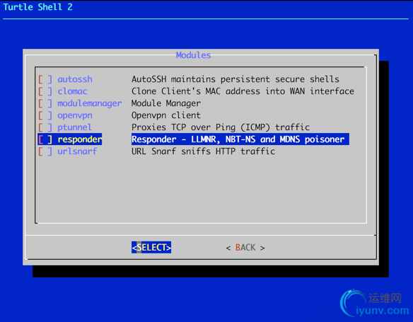

  基本上,运用Laurent Gaffié的响应器可以完成捕获,所以你需要找到一个方法来将应答器映射到设备上,而Hak5 Turtle已经有这样的一个模块了:
  首次使用时,你必须将模块设置为“Enable”,随后它会自行下载所有相关项和软件包。
  然后你还需要一个opkg update和opkg install python-openssl,这样应答器就可以正确运行了。
  至于USB Armory,你可以使用SCP、网络连接共享、USB主机/客户端适配器:

  6.USB ARMORY与Hak5 LAN Turtle的比较
  • Armory更具通用性,是一种不错的用于发动攻击的方式。具有更多的存储空间(SD)和更快的处理器。
  • 在SE攻击中,如果你试图插入一个设备,Hak5 LAN Turtle更容易完成任务。它可能不像Armory那样,在取得证书时有LED指示,但它有一个可以作为以太网端口的附加功能,因此你可以得到证书和一个shell。
