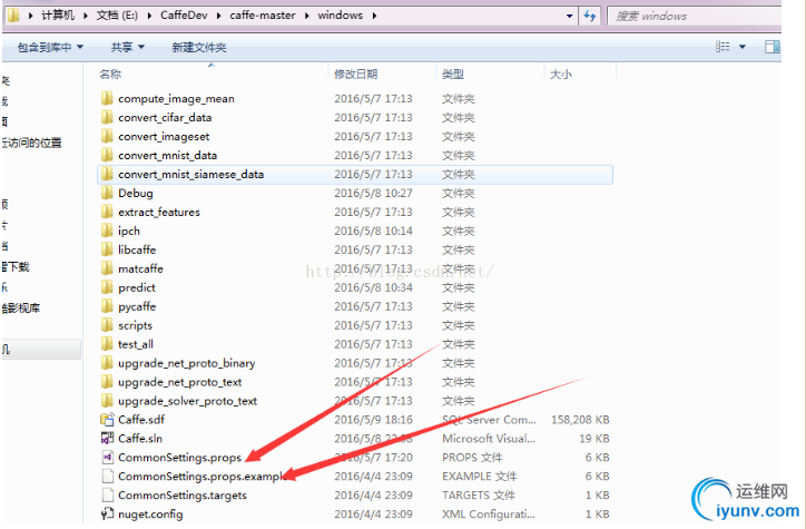

  1.首先解压Caffe-Master文件夹,复制Windows->CommanSetting.props.example文件,重命名为CommanSetting.props文件,并删除原始的.example文件,如下:
  如果不删除.example文件,打开.props文件时,可能就会出现如下的问题:

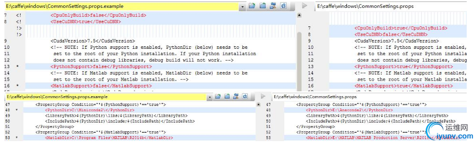

  2.用VS打开Windows->Caffe.sln解决方案,在CommanSettings.props文件中修改相应内容:
  (笔者这里只用CPU和Python接口)
  注意!这里只需要修改上图中的第7、8、13、48行,其他地方不要修改!!!要不然编译的时候会出现各种语法错误以及其他*疼的问题。。。

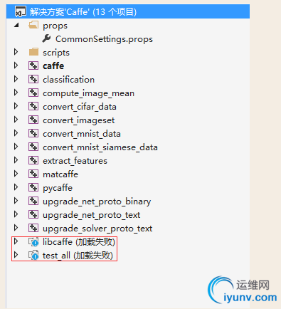

  对了,这里有可能出现libcaffe和test_all加载失败的情况,这时候删掉Caffe-Master文件夹,重新进行解压,重新打开,基本可以解决:

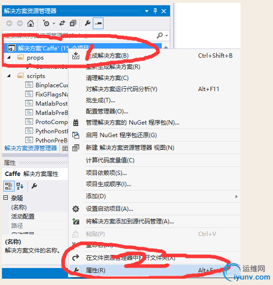

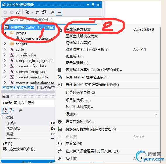

  3.修改好配置文件后,就可以进行编译Caffe了(注意:一定要使用Release格式,要不然后期用caffe.exe训练网络时时间很长):

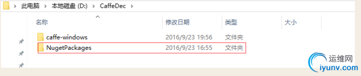

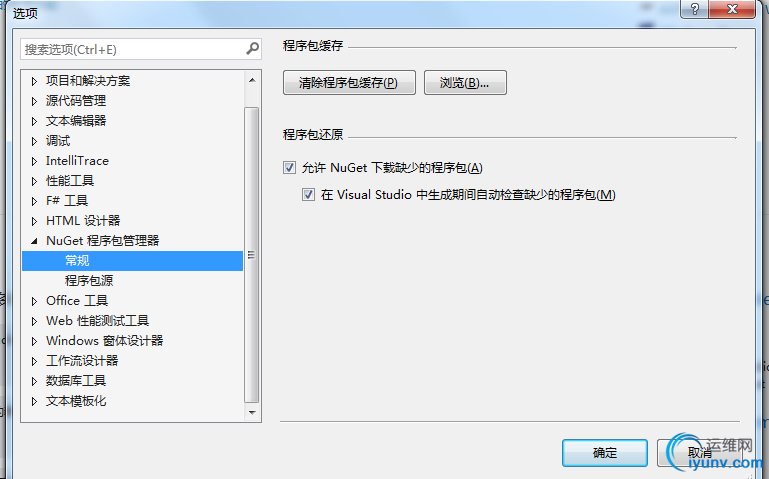

  这时候,会弹出一个框,表示正在在下第三方库,里面包括openCV之类的库,下载完后可以发现:

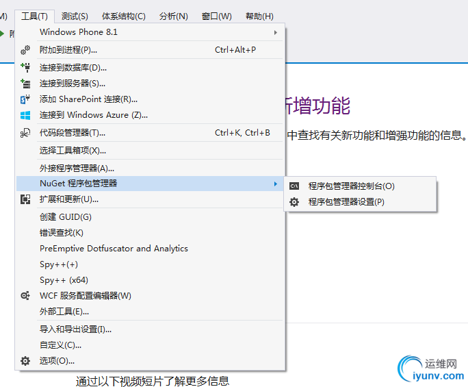

  不过如果是学校的网,由于是内网,下载速度将会很慢,可能会各种无响应或者无法连接到远程服务器等等(我当时花了n个小时,阿西吧。。),各位可以在网上下载好NuGetPackages文件夹直接放在Caffe-Master并列文件夹中,编译之前进行如下操作:
  取消掉上图中的两个钩,不过这种方法笔者没有试(快要放弃的时候NuGet程序包还原好了。。。,注意,若用内网下载的时候最好不要进行操作。。。)

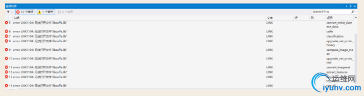

  编译中间可能会出现以下几种情况:

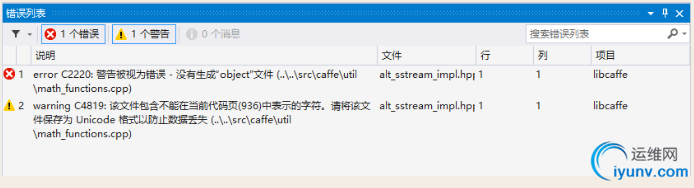

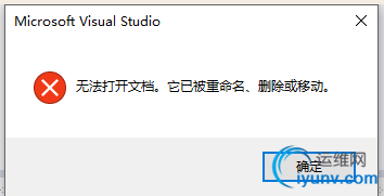

  (1)生成解决方案失败,提示说无法打开libcaffe.lib之类的error。解决方法是直接对libcaffe重新生成,或者直接生成一次
  然后,接着会出现的问题:没有生成object文件;解决办法:双击此错误,保存弹出来的框,然后再对libcaffe“重新生成一次”

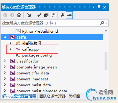

  编译成功后,设置属性:
  然后运行caffe.cpp,按ctrl+F5进行编译:

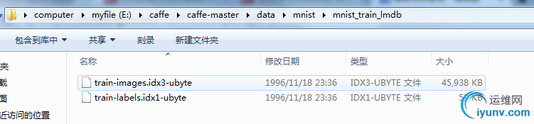

  1.(1)去官网http://yann.lecun.com/exdb/mnist/下载mnist数据集。
  下载后解压到E:\caffe\data\mnist,放在两个文件夹中,如下图所示:

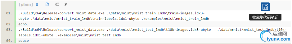

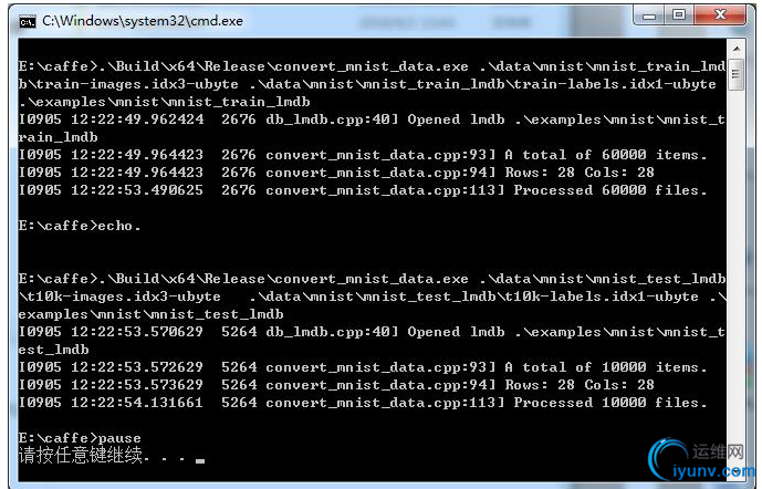

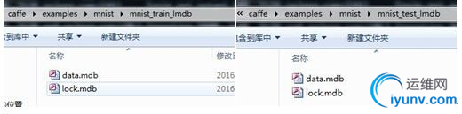

  2。在caffe根目录下,新建一个create_mnist.bat,里面写入如下的脚本:
  然后双击该脚本运行,即可在E:\caffe\examples\mnist下面生成相应的lmdb数据文件:

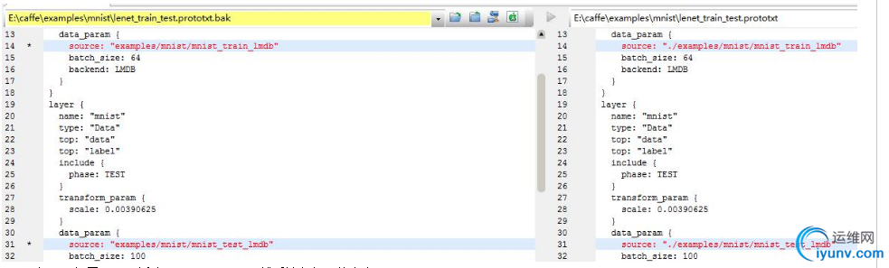

修改E:\caffe\examples\mnist\lenet_solver.prototxt,将最后一行改为solver_mode:CPU,
修改E:\caffe\examples\mnist\lenet_train_test.prototxt,如下所示,左面为原始的,右面为修改后的:

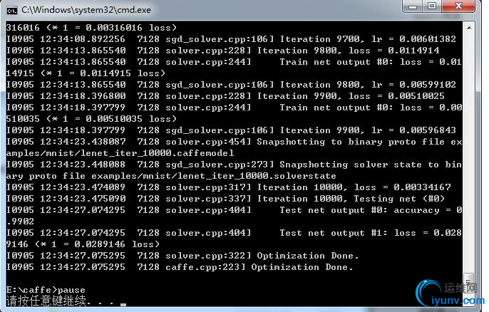

4.在caffe根目录下,新建train_mnist.bat,然后输入如下的脚本:
当然笔者在这里也将Release改成了Rebug~
然后双击运行,就会开始训练,训练完毕后会得到相应的准确率和损失率
