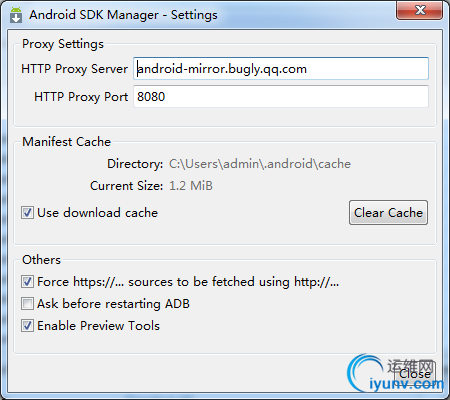

DSC0001.png   C、检查代理是否正常工作

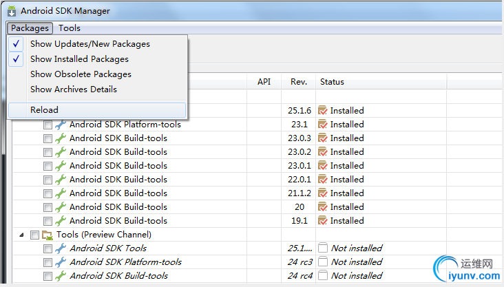

  点击菜单Package>Reload,如果能获取新版本,表明可以正常访问镜像
  D、选择包进行安装

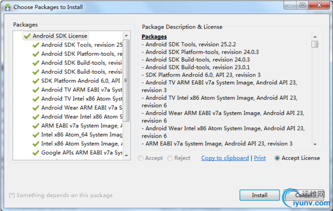

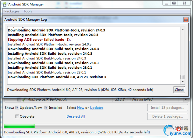

选择Install packages,弹出以下窗口,选中Accept License-->Install

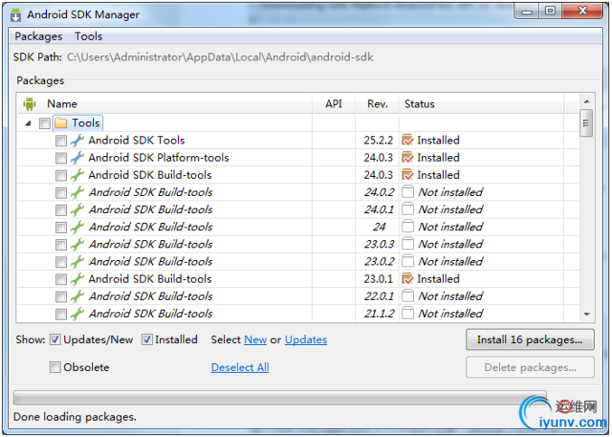

  正在安装。。。
安装后的目录:
点击SDK Manager.exe运行,会报如下错误:
Failed to execute tools\android.bat;
解决方法:

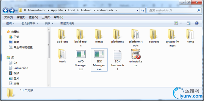

进入sdk manager.exe文件所在的位置,该目录下的temp文件夹下有个tools_rXX.X.X-windows.zip文件(XX.X.X代表版本号)。解压zip文件到android-sdk\tools文件夹下。
重新打开sdk manager.exe,显示如下:

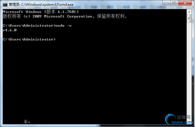

大家可以通过node -v的命令来测试NodeJS是否安装成功

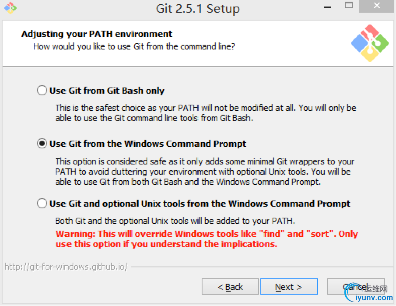

安装React-native需要用到git,如果没有配置git,需要先下载对应的客户端,然后将git加入path环境变量即可
下载地址:https://git-for-windows.github.io/
安装后将git添加到环境变量:
git 目录下的 bin(如 C:\Program Files (x86)\Git\bin )添加到 PATH 环境变量。
选择 PATH——编辑,将 bin 的路径( C:\Program Files (x86)\Git\bin )添加到变量值后面

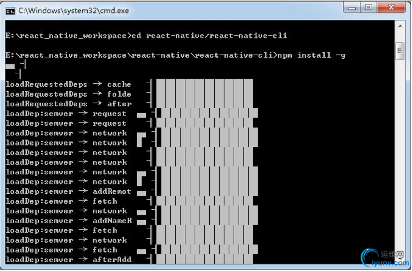

DSC00011.png   3)   进入刚刚目录下的react-native目录下的react-native-cli目录,输入npm install -g
  安装好之后,可以命令行下就有react-native命令了

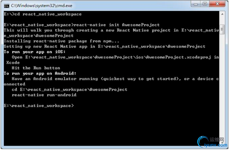

  7、创建RN项目
  进入你希望创建项目的目录后,输入react-native init AwesomeProject,等待一段时间(较慢)
DSC00013.png   成功后:

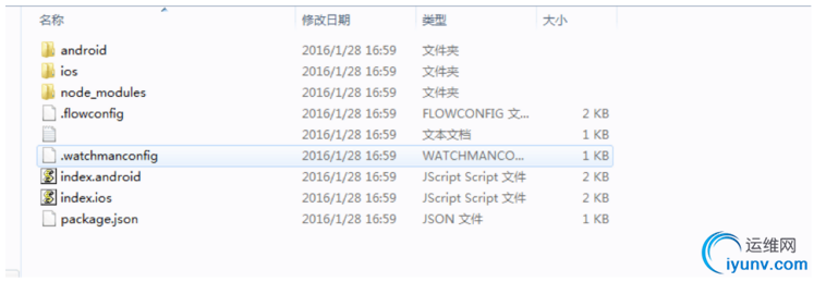

DSC00014.png   目录结构:

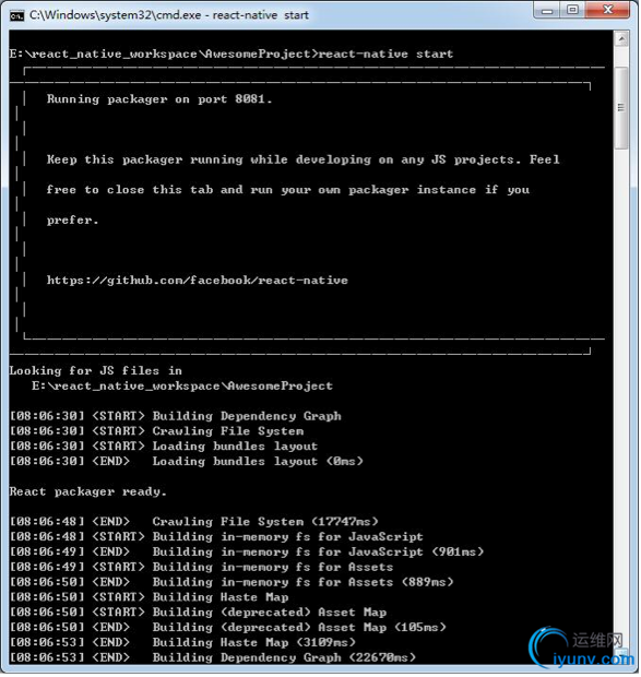

8、运行Package

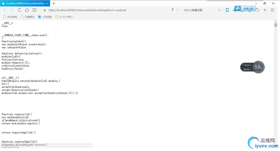

在命令行中进入项目目录,输入react-native start,等待一段时间:
DSC00016.png   这时候可以用浏览器访问http://localhost:8081/index.android.bundle?platform=android,如果可以访问表示服务器端已经可以了。

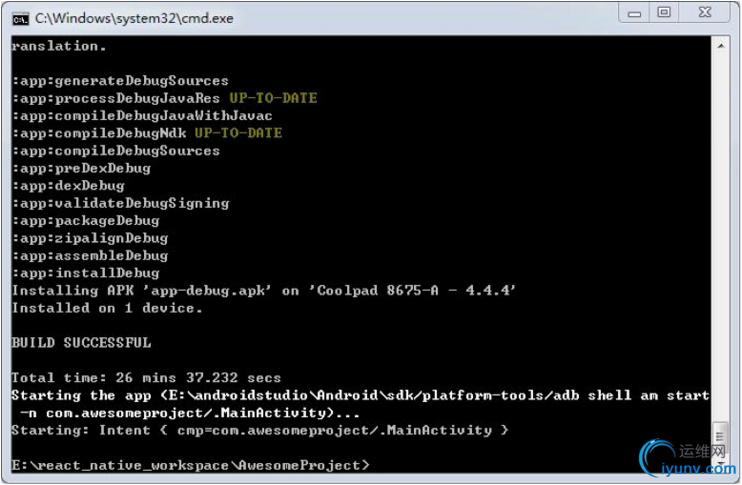

  9、运行项目
  刚刚运行package的命令行不要关闭,重新启动一个新的命令行,进入项目目录,输入react-native run-android
  注:此处下载需要科学上网
  等待运行(如果是第一次运行,首先会下载gradle,时间较长),运行成功后出现下图

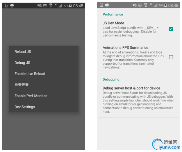

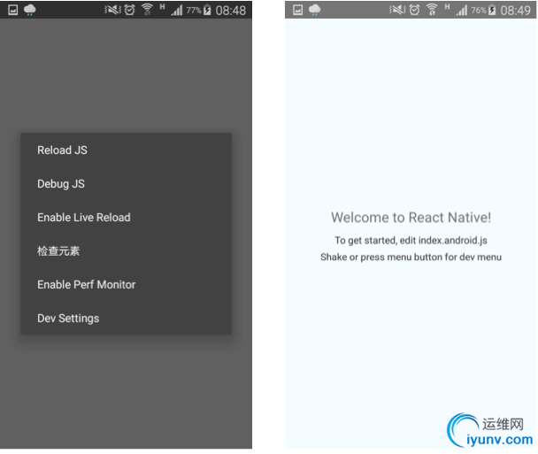

DSC00020.png   这时候我们摇一摇手机,点击Dev Settings后,点击Debug server host & port for device,设置IP和端口
  摇一摇”这个动作在模拟器可以用ctrl+M (Menu)来调出Dev setting菜单。
DSC00021.png   这里的IP是电脑的IP,不知道的可以在命令行中输入ipconfig进行查询,端口号固定8081
DSC00022.png   置完成后,回到空白页面,再次摇一摇手机,选择Reload JS,程序就运行起来,出现Welcome to React Native!

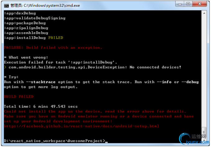

1、执行react-native run-android报错:No connected devices!
打开安装好的模拟器,并启动设备

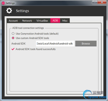

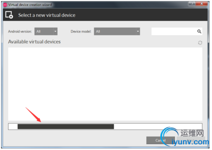

2、安装模拟器:Genymotion,点击add没有设备的问题:
一般登录之后就会有device显示,如果登录不进去,从以下三个地方检查
1、使用Oracle VM VirtualBox管理器创建一个虚拟电脑(不用再里面装系统,相关信息配置好就行),并打开启动,参考:
http://jingyan.baidu.com/article/8ebacdf02a5c3649f65cd5f0.html
2、中文路径问题,参考:http://blog.csdn.net/zxd0328/article/details/43601301
3、打开Settings-->Network-->选择Use HTTP Proxy,填写代理服务网络(先打开科学上网)
4、更新电脑显卡
主要从上面四个方面检查,以上都做了,如果还是不行,检查在Genymotion中注册的账户是否已激活,另外多登陆几次,看到下面的黑色一直再滚动,说明就可以了

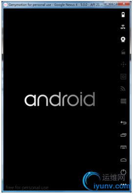

DSC00025.png   3、Genymotion启动device后显示白屏:
很可能是显卡驱动有问题,用驱动人生或者驱动精灵更新显卡驱动就可以了:
