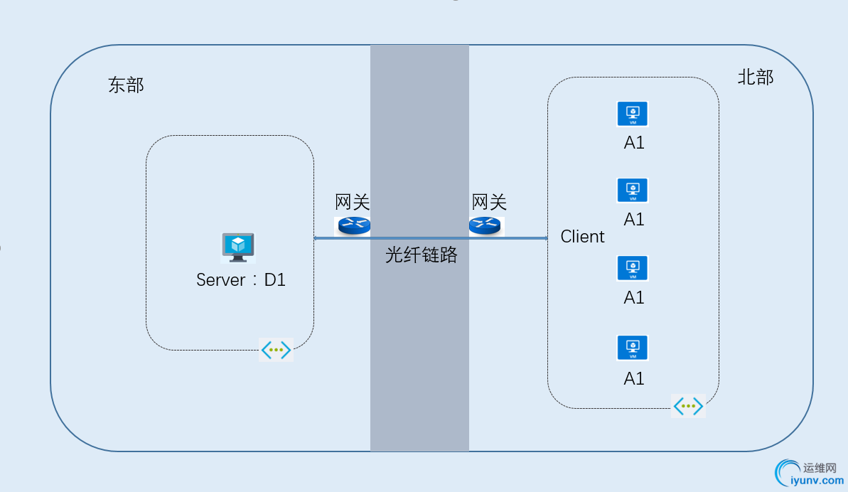

  第一步,登陆账号,创建虚拟机,有两种创建方式,第一种是通过portal创建,另一种是通过powershell创建,创建虚拟机的步骤这里就不再演示,如果有不会的读者可以翻看我前面的博文进行参考,在本次poc环境里,我们以一台东部区域的D4虚拟机作为server端,4台北部A1作为client端,OS都为centos7.2,架构图如下;
  在这里笔者要说一下,之所以要将server端和client端放在不同的地域,是因为如果server端和client端都在同一个区域的话,两端的流量传输是不能出数据中心的,因为数据中心的边缘网关收到数据包,会拆包查看destination IP,如果发现该IP地址就在该数据中心内,边缘网关会直接将数据包丢给该IP地址的虚拟机,所以数据包不能出数据中心,其实大多数的网络带宽的瓶颈都在公网上,而不是内网,所以笔者的建议是如果有条件最好用本地服务器与Azure数据中心上的虚拟机做测试,由于笔者缺少本地服务器,也比较懒得去搭建环境,这里就在北部建了四台虚拟机作为client,数据包直接在连接两个数据中心的裸光纤进行传输,即便如此,iperf也不能将宽带吃满,所以并不能测出准确的结果,如果想测吃满裸光纤可以用Azcopy来进行测试,所以这里更偏向于方法论的展示,实际意义不大。

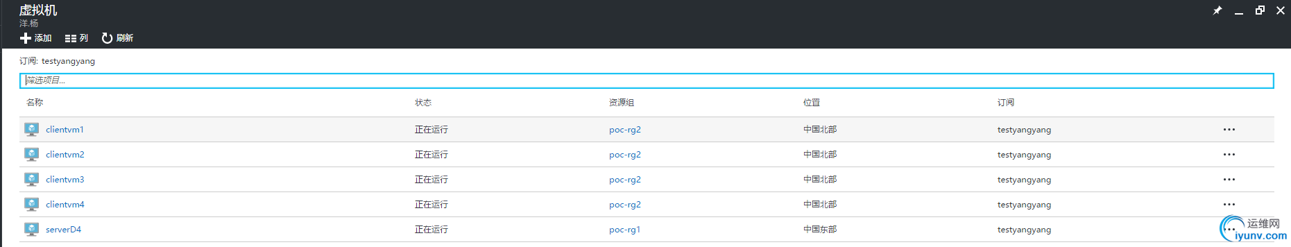

  按照架构图建立好虚拟网络与虚拟机,结果如下

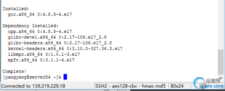

  在于server端,我们通过SSH登陆以后
  输入sudo yum install gcc  看到如下结果
  此时server端的gcc就安装成功了,接下来安装make

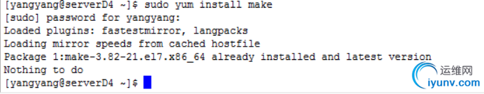

  输入sudo yum install make,结果如下
  表明make已经存在了,不必再去安装

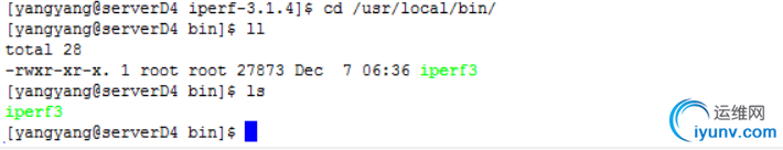

  安装成功后,iperf被安装在/usr/local/bin目录下,进入该目录可以看到如下结果

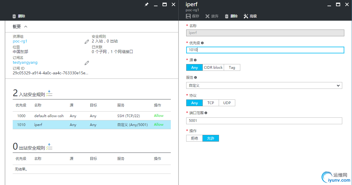

  这样,所有的虚拟机的iperf都安装好了,有人不禁会问,这样就好了嘛,当然不是,还有非常重要的一步,就是修改访问规则,因为两端有防火墙规则,必须修改完以后才能使用iperf进行测试,测试的时候我们要指定iperf server端监听的端口,这里设定为TCP-5001,在防火墙上就要开启TCP-5001端口相应的访问规则,在ASM中,我们需要配置终结点,在ARM中,需要配置NSG,由于本次poc环境都是在ARM中部署的,所以我们需要修改NSG,其实笔者的建议是最好都使用ARM,毕竟ARM多了很多功能,有些功能甚至已经不需要在powershell上完成,直接可以在ARM中完成。
  具体修改规则如下
  在server端的NSG添加如下规则

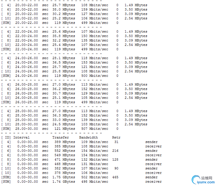

  接下来就等待client端开始测试了,在client端输入如下命令
$iperf3 -c 139.219.229.18 -P 4 -t 30 -i 2 -p 5001
  这条命令的意思就是client端并发4个数据流,测试时间为30s,每2s输出一次结果

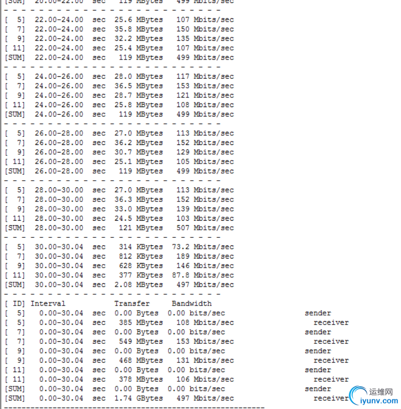

  首先我们看client vm1,截图如下
  serverD4端截图结果如下
  通过以上截图,我们可以看到带宽在120Mb左右,在这里笔者要提醒一下,四个client端只能轮流测试,也就是说当client vm1在测试时,其它client端是不能进行测试的,即使输入命令也不能正常进行测试,因为server端口处于busy状态,会出现如下截图
