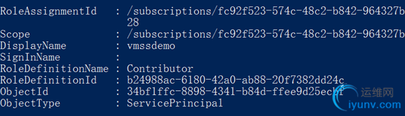

  5. 在执行VMSS editor来管理VMSS之前,你需要在Azure上创建service principle,以下例子介绍如何通过Powershell来创建SP:
  #使用ARM模式登陆Azure
  Login-AzureRmAccount -EnvironmentName AzureChinaCloud
  #创建AD应用,修改密码为你的密码
  $app = New-AzureRmADApplication -DisplayName "vmssdemo" -HomePage "https://www.contoso.org/vmssdemo"
  -IdentifierUris "https://www.contoso.org/vmssdemo" -Password "YOURPASSWD"

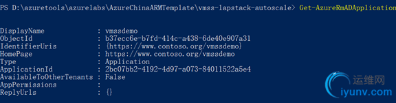

  #可以查看你获得的AD Application的相关信息
  Get-AzureRmADApplication -DisplayNameStartWith vm
  可以看到你的application id,ObjectID等信息。
  #创建service principle
  New-AzureRmADServicePrincipal -ApplicationId $app.ApplicationId
  #分配角色,请注意,角色必须为Contributor
  New-AzureRmRoleAssignment -RoleDefinitionName Contributor -ServicePrincipalName $app.ApplicationId.Guid
  #获得你的tenantID信息
  (Get-AzureRmSubscription).TenantId

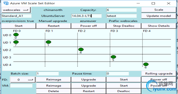

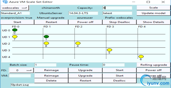

7. 运行python vmsseditor.py,选择"show details",可以看到你当前的自动扩展集合,你的实例版本,虚拟机size等信息:
  可以看到,当前是2台虚拟机,分布在两个不同的FD和UD中,针对不同的FD,我们可以控制实例,比如删除,重启,升级等等。
8. 我们来进行手工扩展,修改capacity为6,并点击scale,可以看到实例分布在不同的FD进行启动:

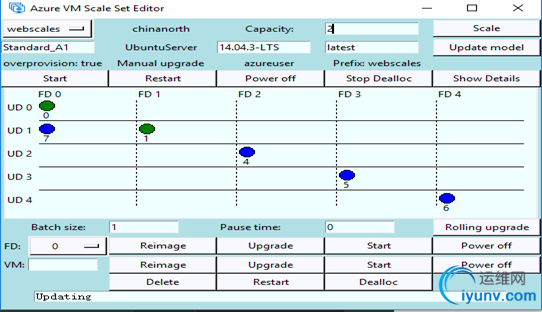

  实际上可以看到,VMSS启动了7台虚拟机,这实际上这就是之前说的overprovining,提高扩展成功的概率,多出的实例不收费,全部正常运行后,6台实例如下:

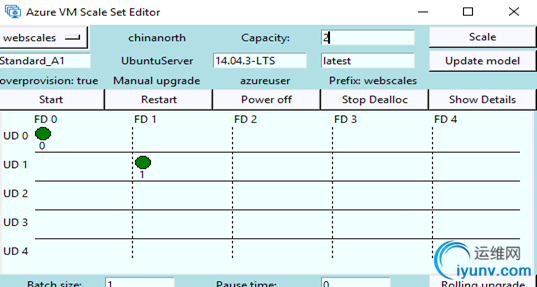

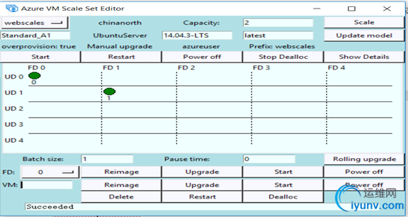

9. 如果我们修改capacity的值为2,进行scale in,可以看到VMSS立即开始收缩,从序号高的开始删除虚拟机,最终剩下0和1:
