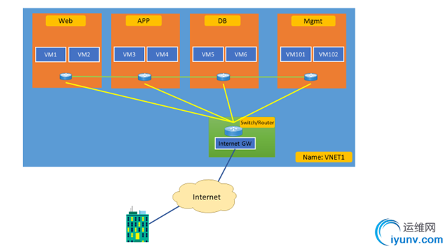

  对于一般的企业应用,如下的架构就可以满足需求:
  在这种拓扑结构中,有多个生产网段:Web、APP和DB,以及一个管理网段Mgmt。这四个网段都可以通过Internet Gateway连接到Internet。
  2. 有IPSec VPN接入的架构
  在这种架构中,有4个Subnet外,还有一个Gateway Subnet。在这个Subnet中,有两台VPN Gateway(Azure的Gateway总是成对出现的)。这个VPN GW负责和企业内部的VPN GW打通IPSec VPN。此时,企业的内部网络和Azure的VNet就打通了。两边可以通过内部网络互相访问。但由于IPSec VPN是通过Internet连接的。企业重要的应用,IPSec VPN在可靠性和安全性上都满足不了企业的需求。

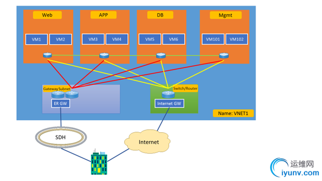

  3. 有ER接入的架构
  这种架构有些类似于上种架构,只是连接企业的方式改成了MSTP的Express Route模式。由于MSTP是基于SDH的网络,可靠性和安全性都有了大大的提升。
  4. IPSec VPN作为ER的备份
  Azure的Express Route是两根链路接入到Azure的,所以ER是有99.9%的SLA的。但有些客户还是希望有IPSec VPN作为ER的备份。如上的拓扑结构就是IPSec VPN作为Express Route的备份的架构。这种架构下,VNet的Subnet Gateway中有两组Gateway,一组是VPN GW,另外一组是ER Gateway。此时需要VPN GW和ER GW都是Standard以上类型,且VPN GW要求支持BGP。也就是说,VNet和企业间的路由是通过BGP打通的。但这种情况下,目前IPSec VPN只能作为Express Route的备份。Express Route出现故障时,只能手动把流量导到IPSec VPN,还不能实现自动的IPSec VPN自动切换。

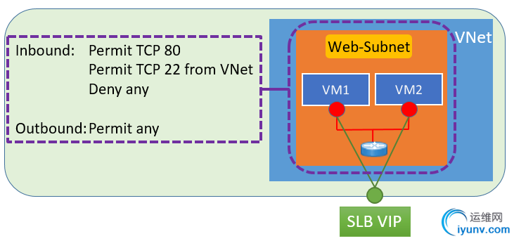

  1. WEB网段
  允许80端口和VNet内部的22端口访问

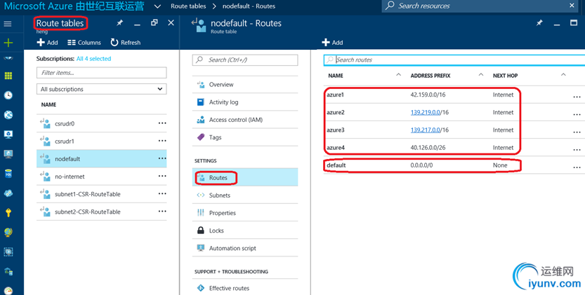

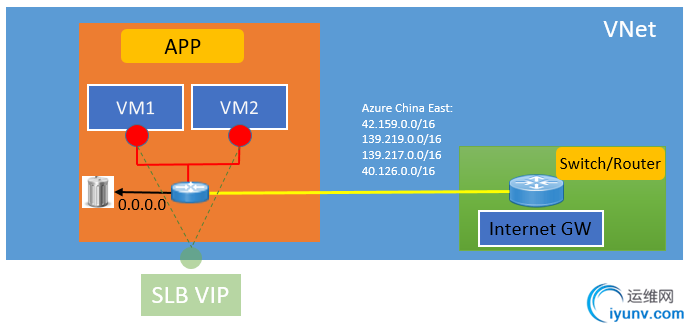

  这种方式是定义路由表的方式,前文中描述的,一些地址是要求能够访问的,其他地址不能访问,可以通过路由的方式实现。以APP层需要访问Azure的MySQL PaaS为例:
  APP层的VM需要访问Azure China East的地址,除此之外的公网地址都不能访问。
  增加Route Table的配置,Azure China East的所有地址都加入Internet路由表,默认路由指向None。
  具体Route Table的配置如下:
  将此Route Table关联到APP的Subnet就OK了。
  图中还画了一个虚线的VIP负载均衡地址。这个地址的主要功能是给Azure的PaaS添加白名单使用。通过这个VIP固定公网IP地址,使得Azure PaaS的白名单容易部署。
  两种方式都可以实现对外访问的精细控制。但在一种情况下,Route Table的模式比NSG的模式好:当VM开启了PIP地址,由于NSG不能对ICMP进行控制,这时的表现是:可以Ping通外部网络,但不能访问。而用Route Table进行控制就可以阻止Ping通外网。
