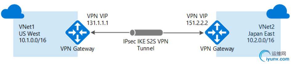

  以下是参考资料链接,原理图如下

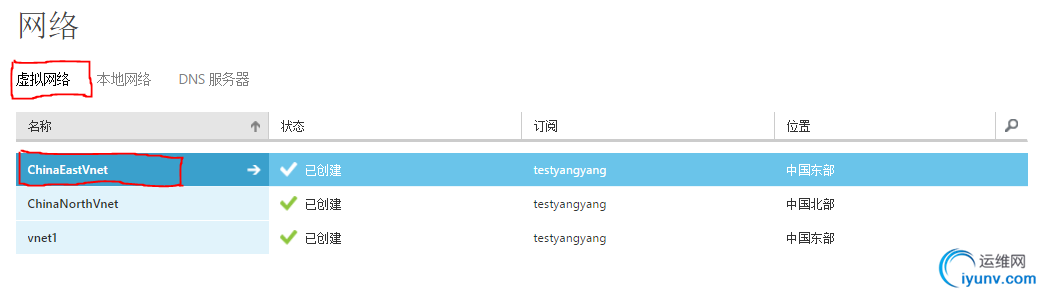

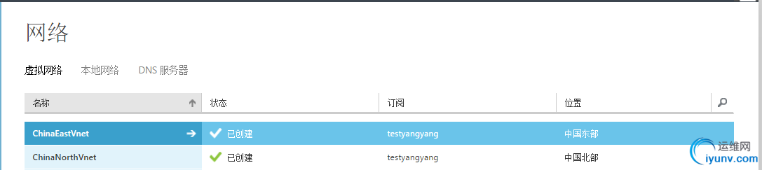

  1.创建分别在中国东部和中国北部建立Vnet为ChinaEastVnet和ChinaNorthVnet
  结果如上,建立虚拟网络的过程省略

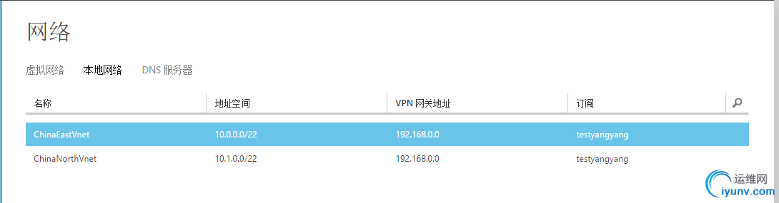

  2.分别建立本地网络ChinaEastVnet和ChinaNorthVnet
  结果如下,过程省略:
  在这里,笔者要提醒大家一句,vpn网关的IP地址现在只是随便设置的,后面会进行修改,另外一点,也一定要注意,就是我们设置virtual network ChinaEastVnet和ChinaNorthVnet 的IP地址范围要与本地网络的IP 地址范围一致

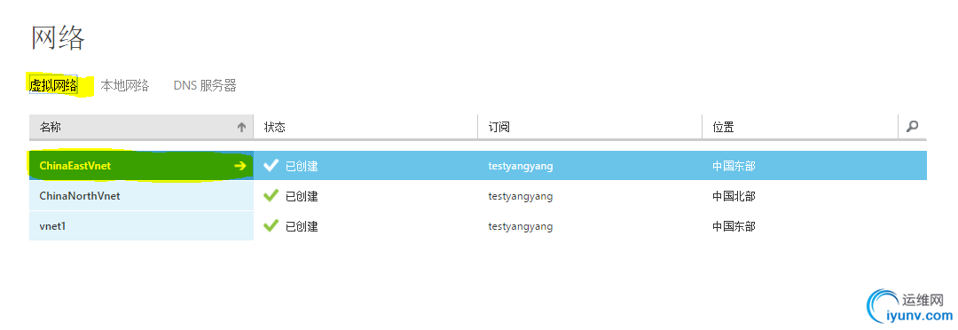

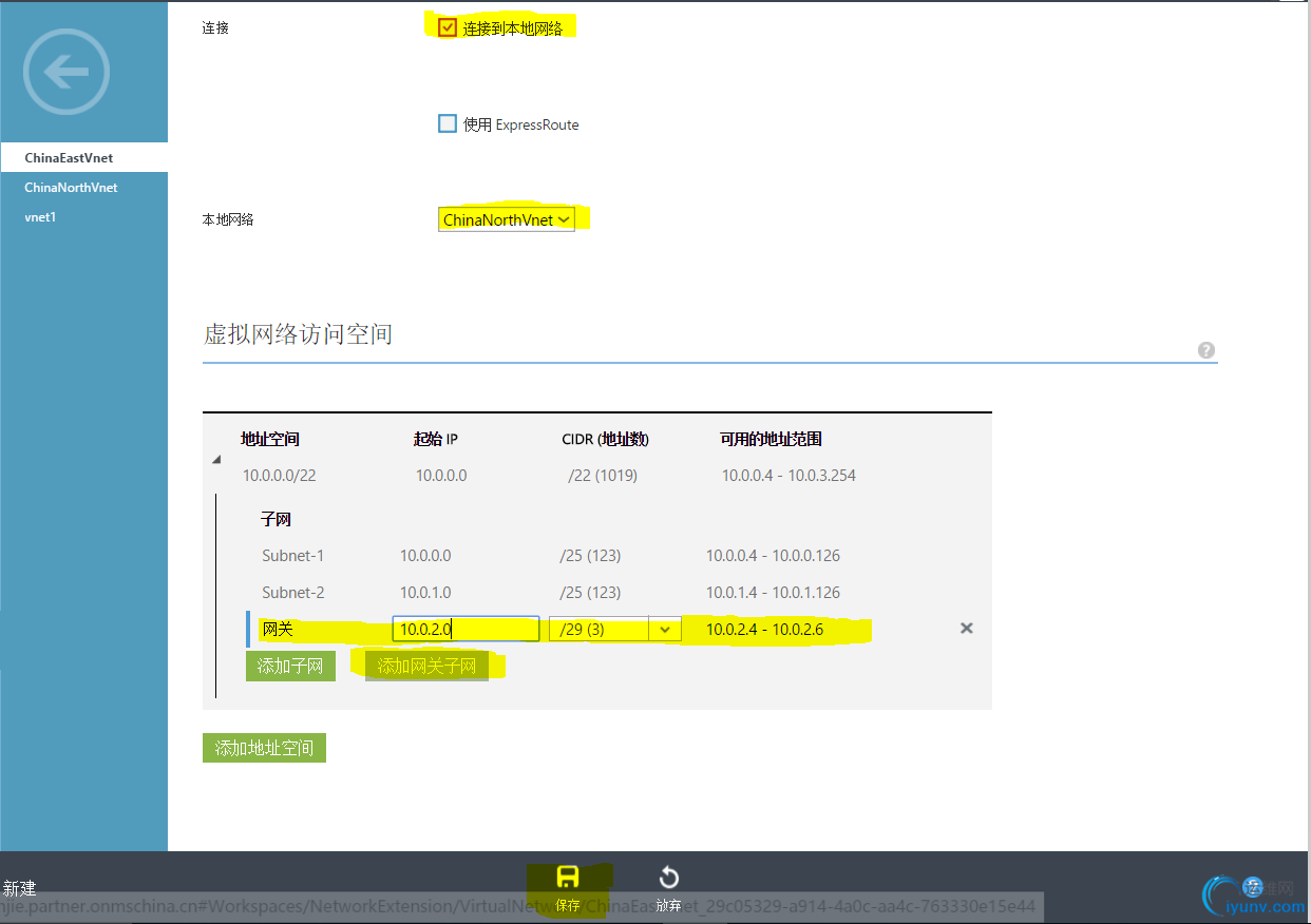

  3.设置Azure Vnet ChinaEastVnet与本地网络ChinaNorthVnet的site-to-site VPN连接
  点击虚拟网络ChinaEastVnet,然后点击配置,如下图:
  接着按如下要求做好配置,并保存
  在这里,笔者要提醒大家一句,一定要记得点击添加网关子网,这一步是必须的

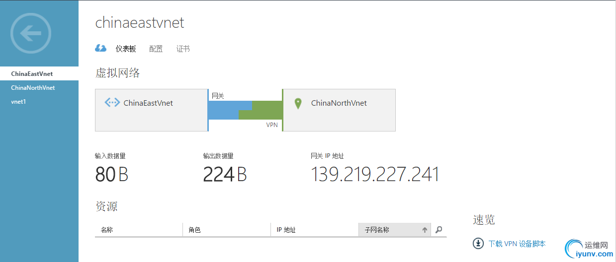

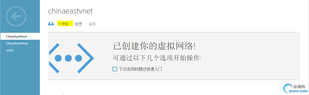

  点击虚拟网络ChinaEastVnet,再点击仪表板
  看到如下截图,然后点击创建动态路由
  创建动态路由可能需要二十多分钟左右,接下来我们对ChinaNorthVnet执行同样的操作,步骤省略

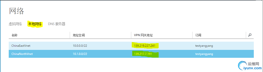

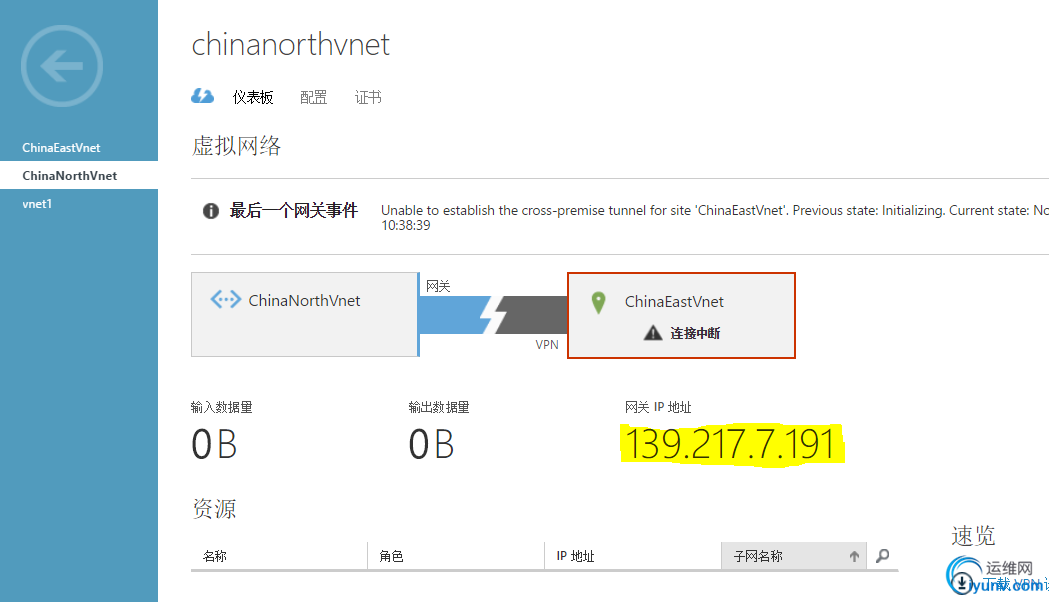

  5.当动态路由创建完毕后,我们重新设置本地网络的VPN网关地址

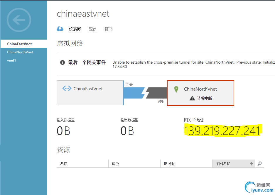

  我们在虚拟网络中,可以查看到ChinaEastVnet对应的VPN网关地址如下:
  同理,我们查看到ChinaNorthVnet对应的VPN网关地址如下:

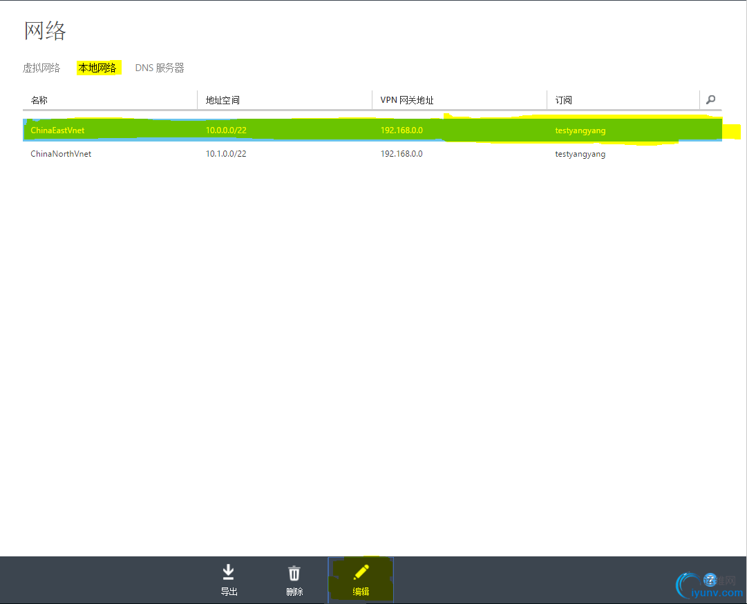

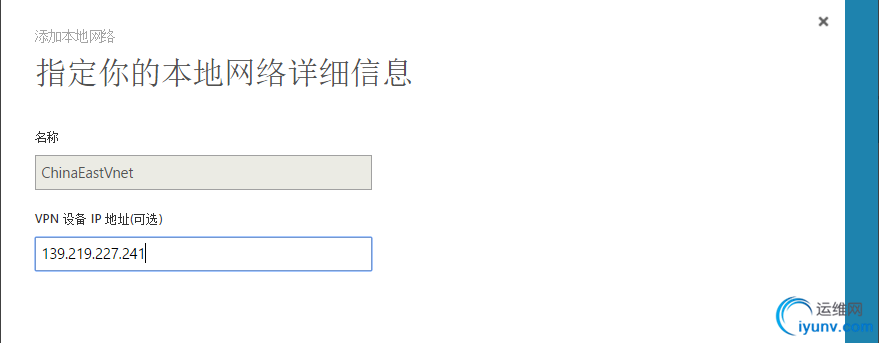

  6.我们重新修改本地网络的VPN网关地址,先修改本地网络ChinaEastVnet的VPN网关地址:
  跳转弹出对话框,按照如下操作最后保存
  对本地网络网络ChinNorthVnet执行同样的操作,但是将VPN网关地址设置为139.217.7.191,最终结果如下:

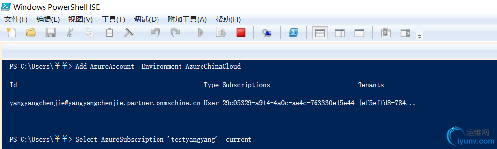

  7.以上的工作完成,接下来我们就需要使用powershell来设置Azure virtual network IPsec vpn网关了
  登陆powershell执行如下操作
#在弹出的界面中,输入Azure China用户名和密码
Add-AzureAccount -Environment AzureChinaCloud
#选择当前订阅
Select-AzureSubscription 'testyangyang' -current
#设置ChinaEastVnet
Set-AzureVNetGatewayKey -VNetName ChinaEastVnet -LocalNetworkSiteName ChinaNorthVnet -SharedKey A1b2C3D4
#设置ChinaNorthVnet
Set-AzureVNetGatewayKey -VNetName ChinaNorthVnet -LocalNetworkSiteName ChinaEastVnet -SharedKey A1b2C3D4
  看到如下结果,则为成功
  我们稍等片刻,回到portal里面可以观察到如下结果
  这时候就说明Vnet-to-Vnet已经连接成功,接下来大家可以在这两个虚拟网络分别建立一台VM进行测试一下,这里笔者就不再展示,有兴趣的读者可以自己操作一次,在这里笔者还要说一句,我知道很多人利用Azure这个功能进行FQ,但是这么做其实是不合规的,微软也不鼓励这么做。
