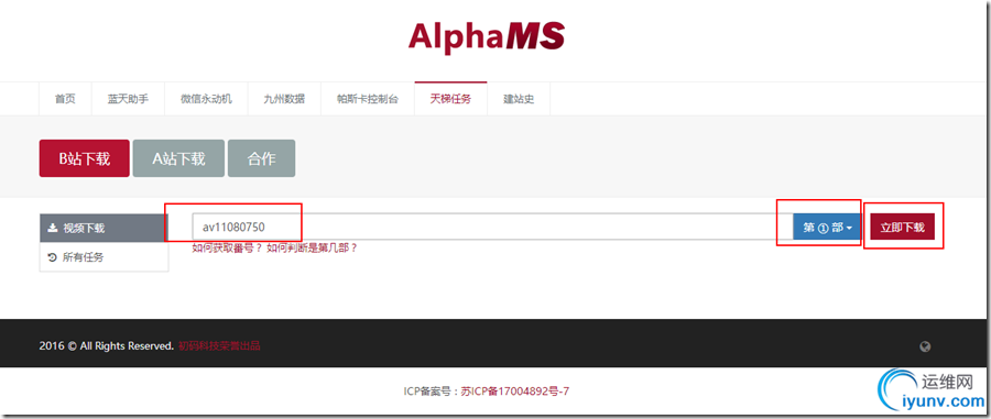

  老规矩,还是先看下最终的使用效果,应用入口:https://www.alphams.cn/LT,(为了防止滥用下载以及记录下载,所以还麻烦注册一下啦
  输入视频番号,点击下载,就进入任务界面

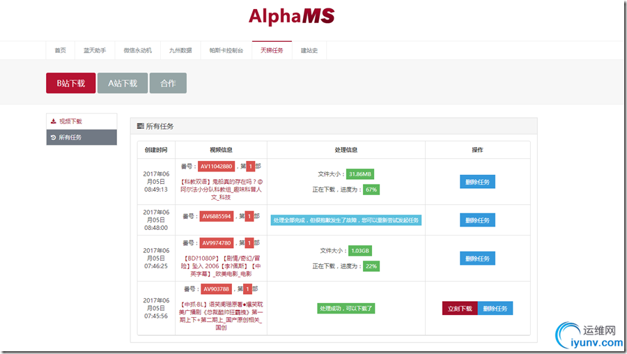

  任务界面可以看到视频信息实时下载信息,和错误信息
  任务处理完成后,点击立即下载,从一个CDN加速的地址得到了视频
