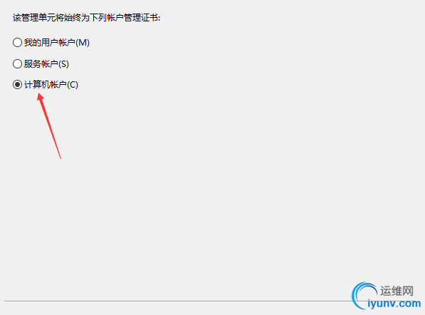

  3、导出数字证书
  • 开始 CMD 运行 MMC,打开一个空的MMC控制台。
  • 在控制台菜单,文件 选择 添加/删除管理单元 添加按钮  选"证书"  添加  选"我的用户账户"
  • 在控制台菜单,文件  添加/删除管理单元  添加按钮  选"证书"  添加  选"计算机账户"
  选择证书,右键,选择任务,“导出”
