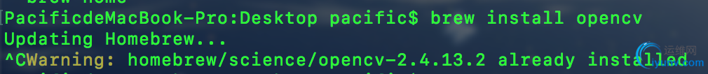

4) 重点:这里就是不同于网上大部分mac配置opencv方法之处,让brew帮我们下载OpenCV,而不是自己上OpenCV官网下载,切记,我从头到尾都不会让读者上官网去下载,因为我没有成功,这里感谢提出这种方法的大大mac下配置openCV(看看就行,毕竟文章很早了).
      brew install opencv
      这里直接执行这个命令可能会报一个小小的错,不过无关紧要,大概意思就是不能直接找到这个命令,终端会自己接着找,然后会告诉你正确的命令应该怎么写,由于当时没有截图,所以具体命令我不记得了,实在抱歉,大家只要稍微有点英语基础,大概看下终端弹出来的描述,就能够知道具体应该执行的命令行了,这里应该是会提示出两个命令,选择关键字是opencv的执行即可,执行后brew会自动下载opencv,上图(因为本人机器上已经安装,所以没有显示安装的过程,不过这个不重要了):

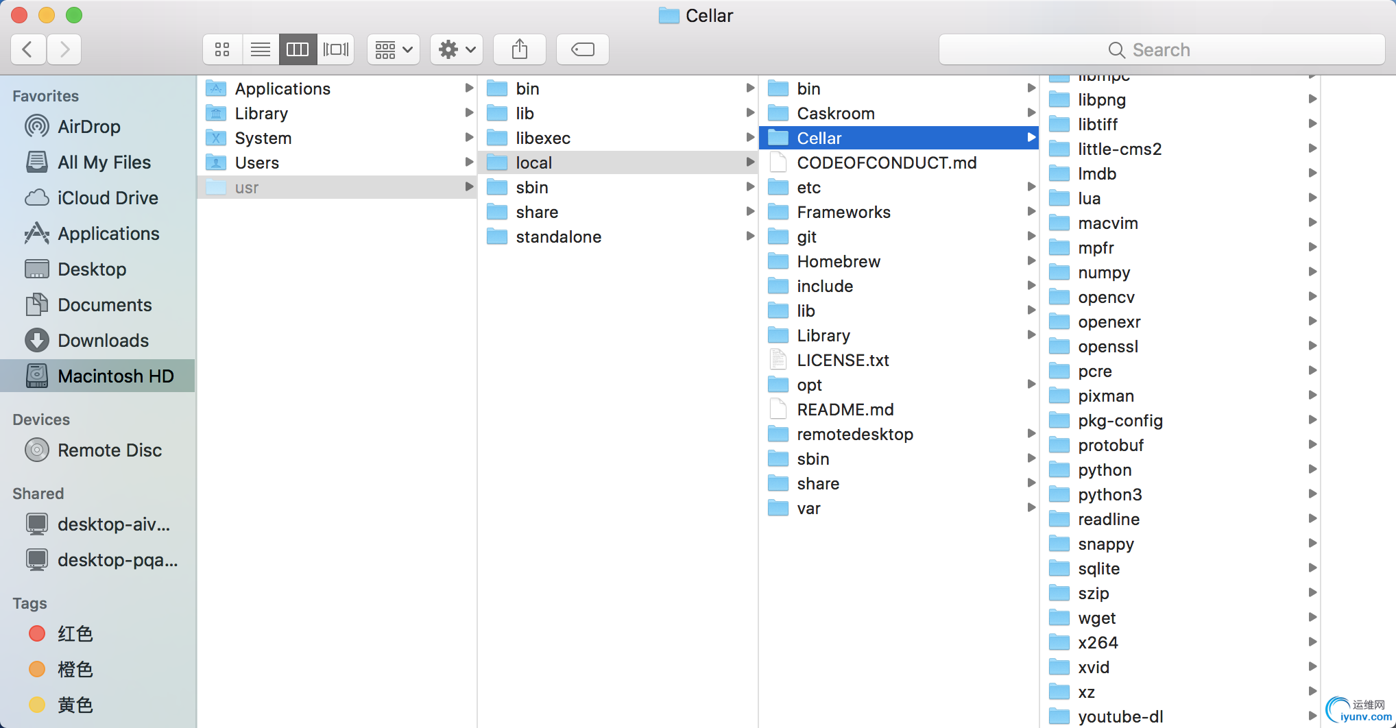

      这就是我最后装的OpenCV的版本,这就是为什么我不用最新的版本(因为根本没得选??????),不过大家放心,brew既然选择了这个版本自然有他的理由,读者也不用纠结这个问题,旧一点的版本不一定就不好.
下面是本地的安装目录:
/usr/local/Cellar目录下的文件都是brew帮我们下载好的,里面的cmake,wget,opencv是我们自己下载的,其他的都是brew帮我们下的(应该都是有用的东西,什么都不要我们管,很方便有没有).

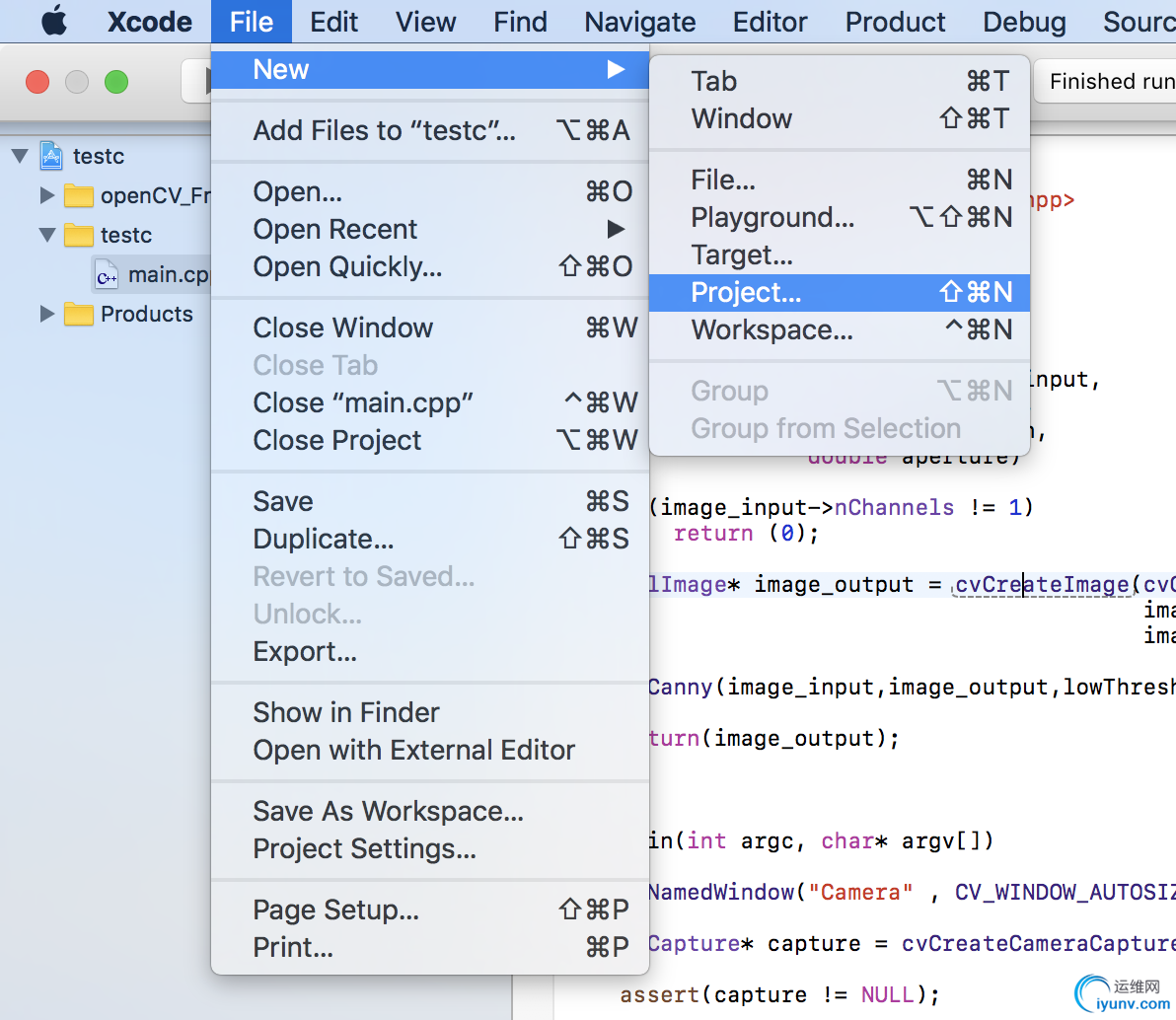

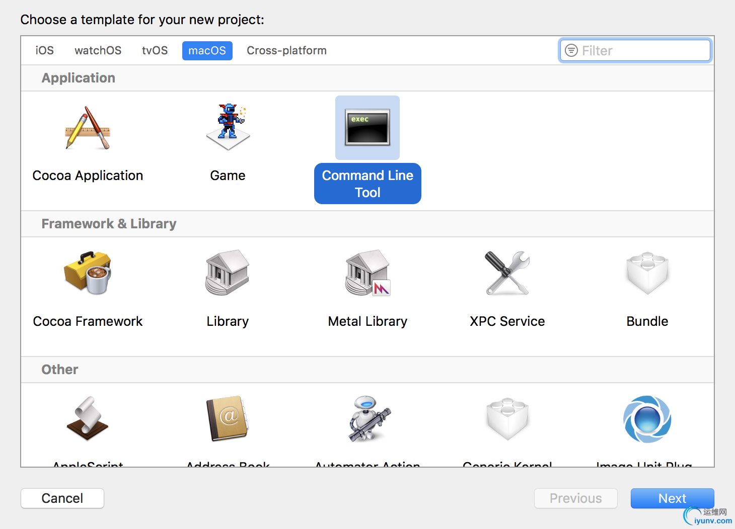

  创建一个空的command line 工程:选择OS X -> Application -> Command Line Tool->Next;填写自己的product名,选择语言为C++,选择自己存放的目录。

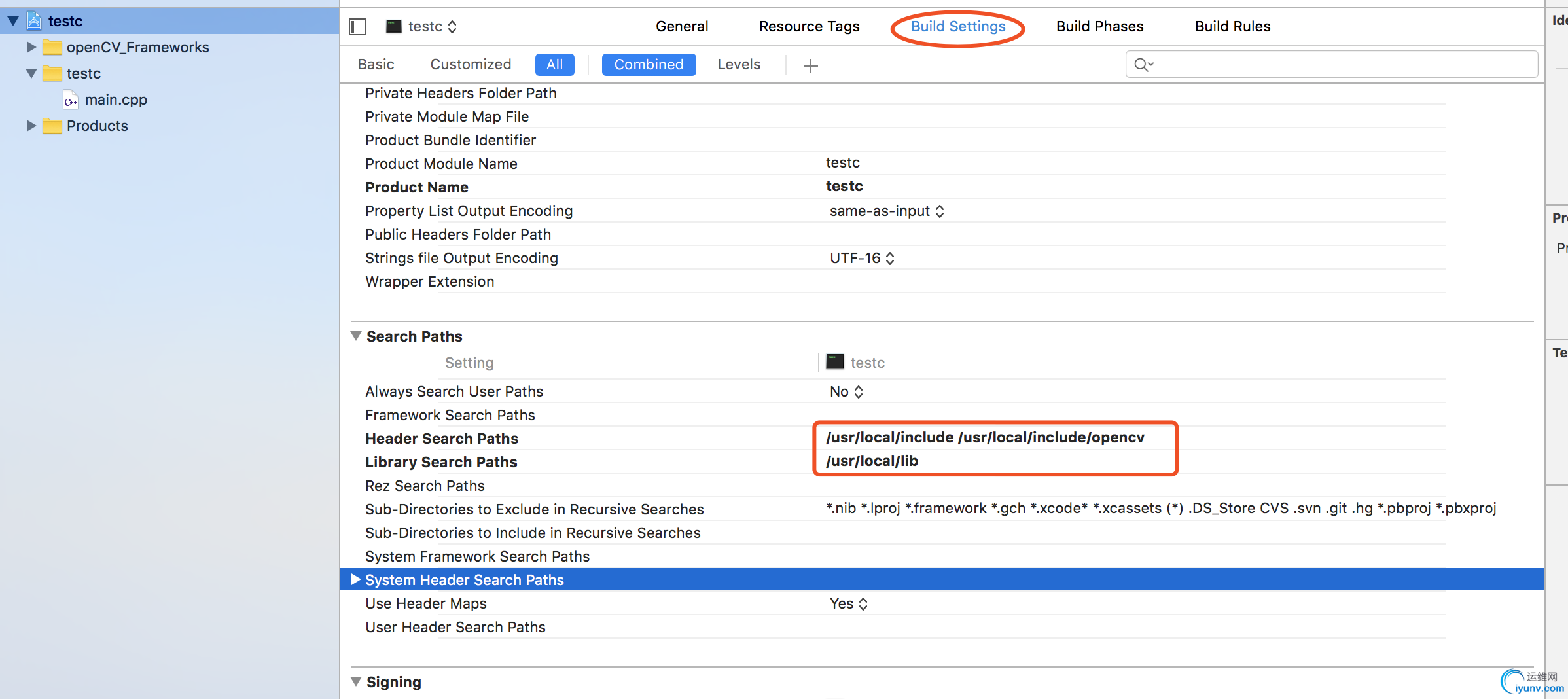

  然后就是opencv的配置了:

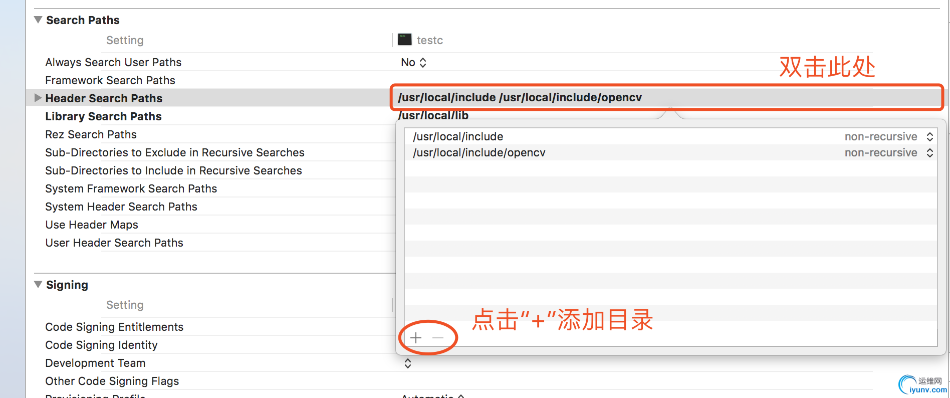

点击工程,选择TARGETS->右侧选择All->Build Settings -> 搜索框输入search paths ->选择search paths下面的Header Search Parhs ->双击后面的详细信息添加指定路径:/usr/local/include (大家可以点击空白桌面按shift+command+g前往该目录下查看,这里目录里有刚才下好的OpenCV库的头文件)
选择search paths下面的Library Search Parhs ->双击添加指定路径:/usr/local/lib (这里包含了所需要的库文件).

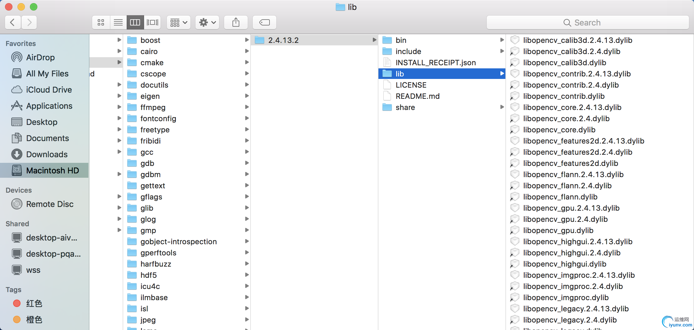

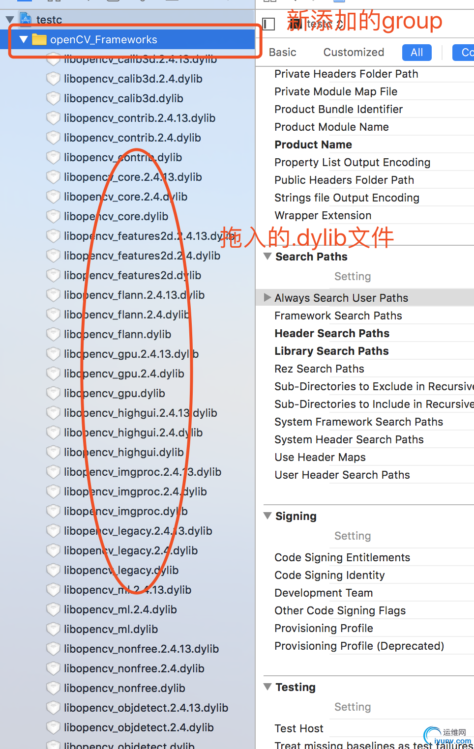

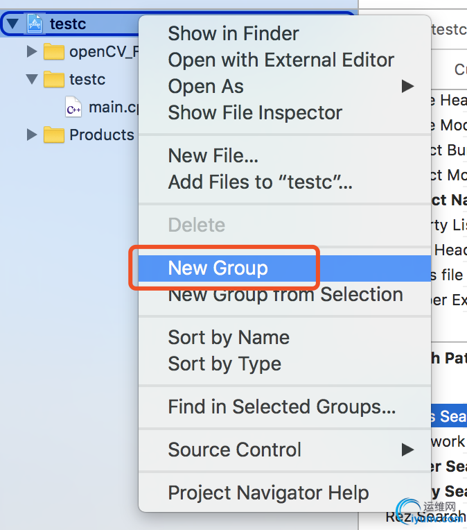

  右击工程new一个group,然后打开/usr/local/Cellar/opencv/2.4.13.2/lib目录(同样点击下空白桌面,然后shift+command+g)这个目录之前带大家看过一次就是brew帮我们下载的opencv目录下的lib目录,然后大家按照文件种类排序可以看到一些.dylib文件,将这些.dylib文件拖入刚才新建的文件夹下.我这里是18个文件,网上有说要加所有后缀是dylib文件,其实左下角带箭头的那些不用管.

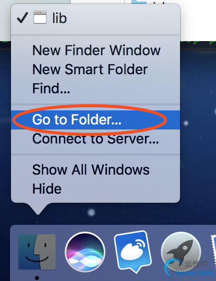

关于如何进入/usr目录,还有一种方法:双指点击(相当于windows下的右击)finder,然后点击“Go to Folder”,在弹出的搜索框输入/usr,就能进入/usr目录啦。

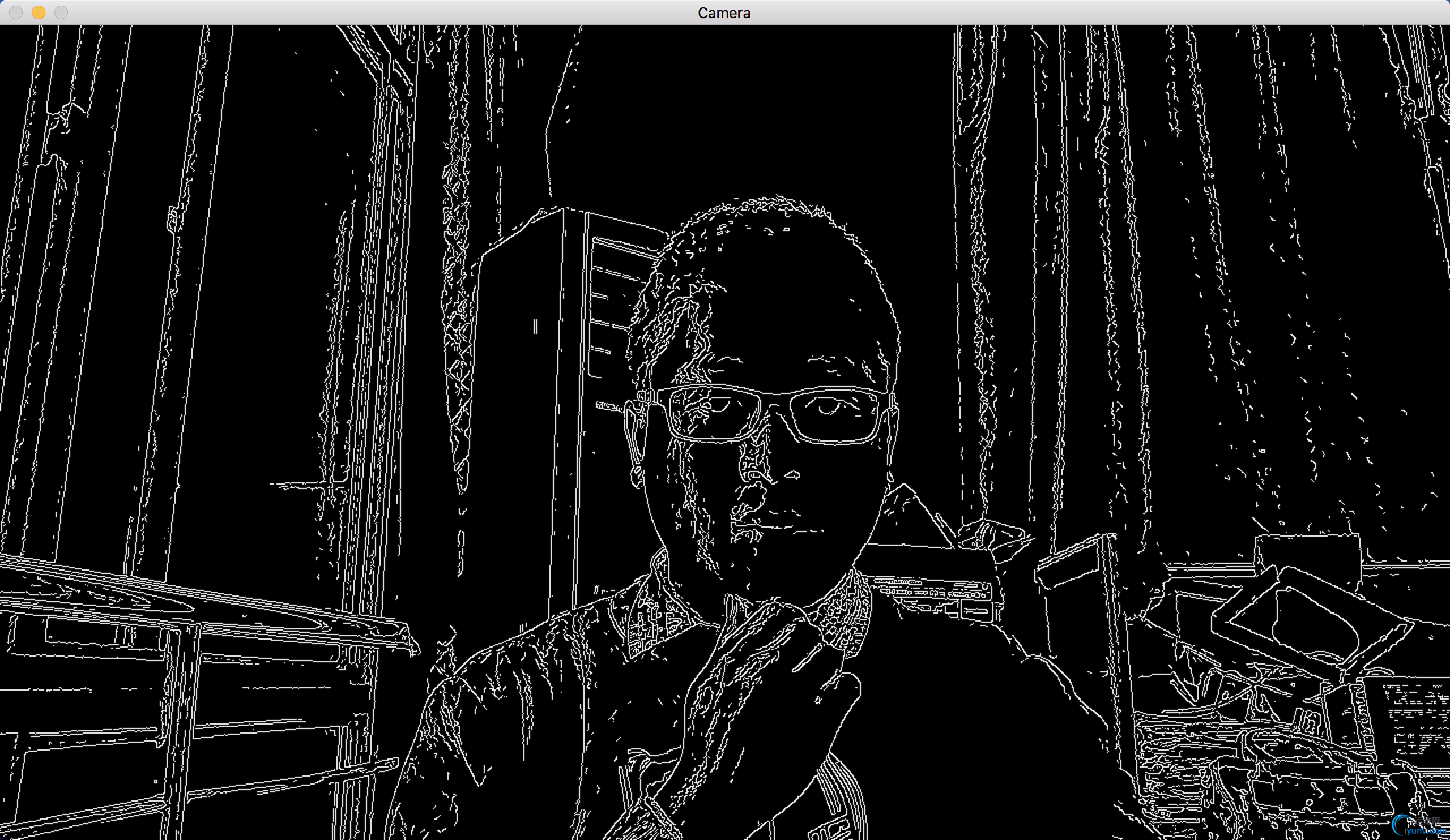

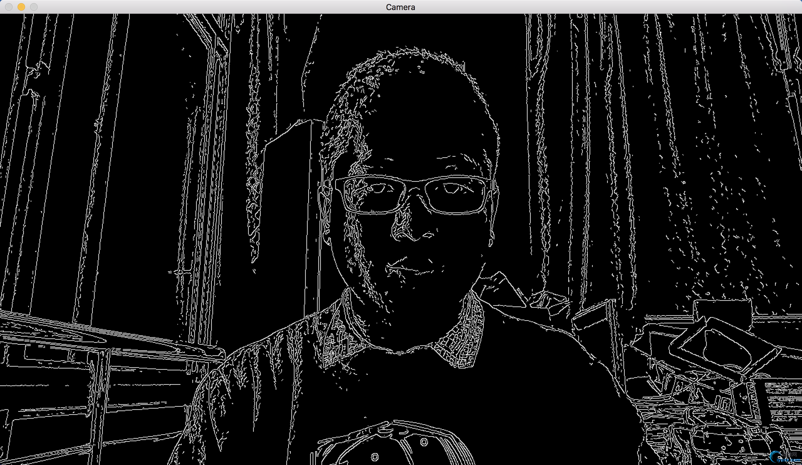

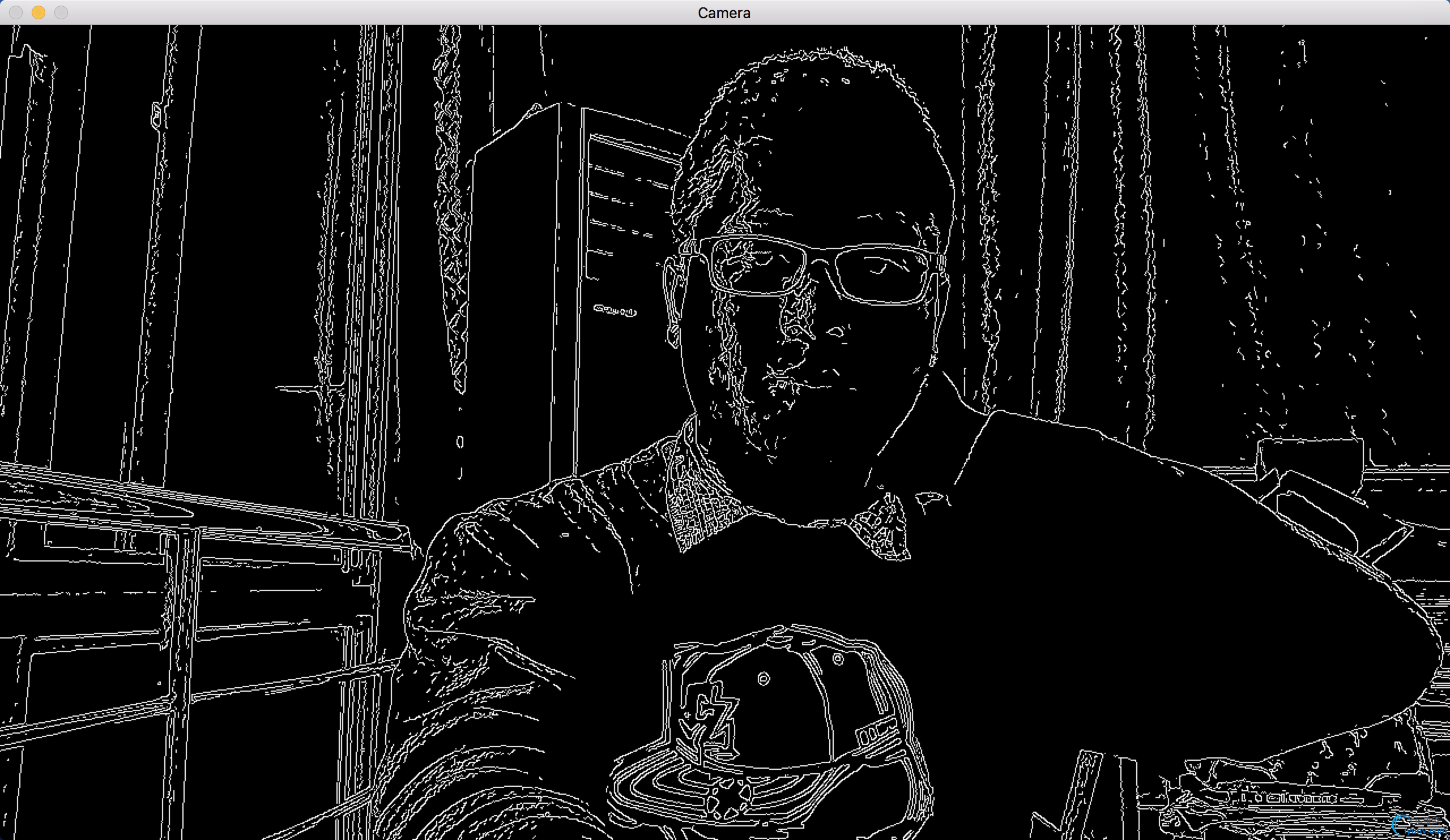

  这里献上一段zhoufan大大的测试代码,测试用代码如下所示,从Mac自带的摄像头读入图像,然后canny提取了边缘然后显示。
#include <iostream>
#include <opencv2/core/core.hpp>
#include <opencv2/highgui/highgui.hpp>
#include <opencv2/opencv.hpp>
using namespace std;
using namespace cv;
IplImage* doCanny(IplImage* image_input,
                   double lowThresh,
                   double highThresh,
                   double aperture)
     if(image_input->nChannels != 1)
         return (0);
     IplImage* image_output = cvCreateImage(cvGetSize(image_input),
                                            image_input->depth,
                                            image_input->nChannels);
     cvCanny(image_input,image_output,lowThresh,highThresh,aperture);
     return(image_output);
int main(int argc, char* argv[])
     cvNamedWindow("Camera" , CV_WINDOW_AUTOSIZE );
     CvCapture* capture = cvCreateCameraCapture(CV_CAP_ANY);
     assert(capture != NULL);
     IplImage *frame = 0;
     frame = cvQueryFrame(capture);
     IplImage *frame_edge = cvCreateImage(cvGetSize(frame),
                                          IPL_DEPTH_8U,
                                          1);
     while(1)
         if(!frame) break;
         cvConvertImage(frame,frame_edge,0);
         frame = cvCloneImage(frame_edge);
         frame_edge = doCanny(frame_edge,70,90,3);
         cvShowImage("Camera",frame_edge);
         char c = cvWaitKey(15);
         if(c == 27)  break;
     cvReleaseCapture(&capture);
     cvReleaseImage( &frame_edge );
     cvReleaseImage( &frame);
     return (int)0;

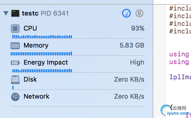

  贴几张自己跑出来的测试图:
  程序运行各项设备利用率:
