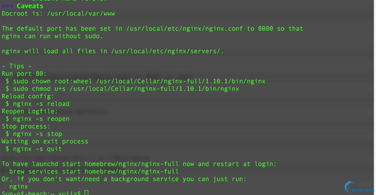

通过操作以上步骤nginx和rtmp模块就安装好了,下面开始来配置nginx的rtmp模块
  首先来看看我们的nginx安装在哪里了
brew info nginx-full
  执行上面的命令后我们可以看到信息
nginx基本信息.01   nginx安装所在位置
/usr/local/Cellar/nginx-full/1.10.1/bin/nginx
  nginx配置文件所在位置
/usr/local/etc/nginx/nginx.conf

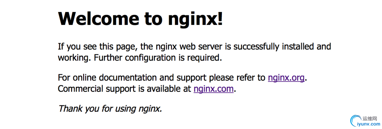

三、运行nginx
  执行命令 ,测试下是否能成功启动nginx服务
nginx
  命令行如下图所示
   在浏览器地址栏输入:http://localhost:8080 (直接点击)
    如果出现
Welcome to nginx!.03  代表nginx安装成功了

  nginx常用方法:重新加载配置文件
nginx -s reload
  重新加载日志:
nginx -s reopen
  // 停止 nginx
nginx -s stop
  // 有序退出 nginx
nginx -s quit

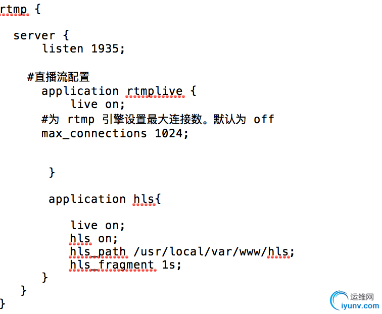

四、配置rtmp
  现在我们来修改nginx.conf这个配置文件,配置rtmp
复制nginx配置文件所在位置
  打开Finder Shift + command + G前往,用记事本工具打开nginx.conf
http {
  在http节点后面加上rtmp配置:
rtmp {
server {
listen 1935;
#直播流配置
application rtmplive {
live on;
#为 rtmp 引擎设置最大连接数。默认为 off
max_connections 1024;
application hls{
live on;
hls on;
hls_path /usr/local/var/www/hls;
hls_fragment 1s;

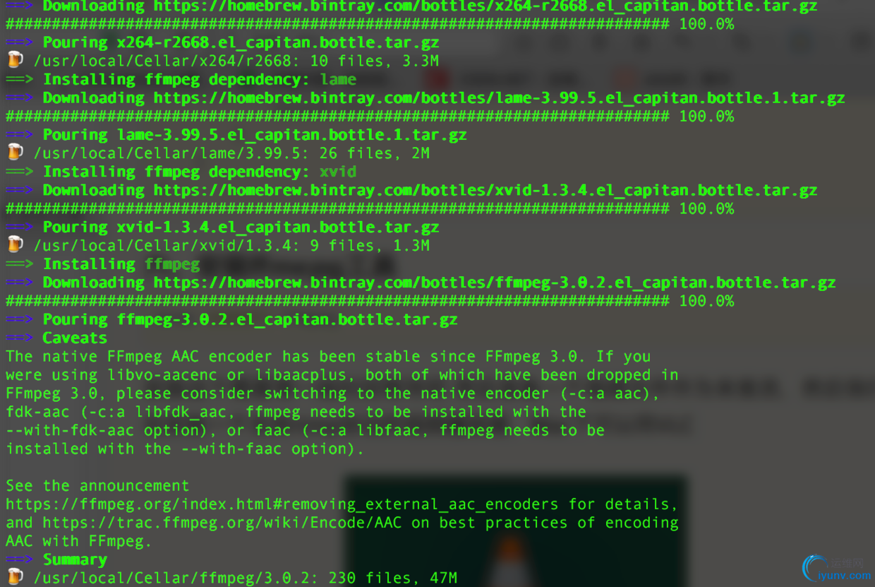

六、安装ffmepg工具
brew install ffmpeg
  安装这个需要等一段时间等待吧 然后准备一个视频文件作为来推流,然后我们在安装一个支持rtmp协议的视频播放器,Mac下可以用VLC
VLC.04
显示下图表示ffmpeg安装完毕
ffmpeg安装完毕0.5   ffmepg 安装完成后可以开始推流了

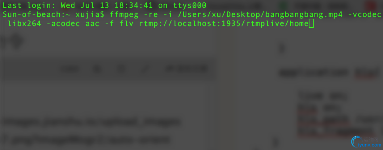

二、FFmpeg推流
1.推流MP4文件
  • 视频文件地址:/Users/xu/Desktop/bangbangbang.mp4
  • 推流拉流地址:rtmp://localhost:1935/rtmplive/home
  • acc:RTMP的音频格式
  • flv: RTMP的视频格式
    ffmpeg -re -i /Users/liang/Documents/loginmovie.mp4 -vcodec libx264 -acodec aac -f flv rtmp://localhost:1935/rtmplive/home
  若提示错误,输入
ffmpeg -re -i /Users/liang/Documents/loginmovie.mp4 -vcodec libx264 -acodec aac -strict -2  -f flv rtmp://localhost:1935/rtmplive/home
设置推流.2
输入命令行后,暂时先不要点回车,等设置好本地拉流后,再进行推流。

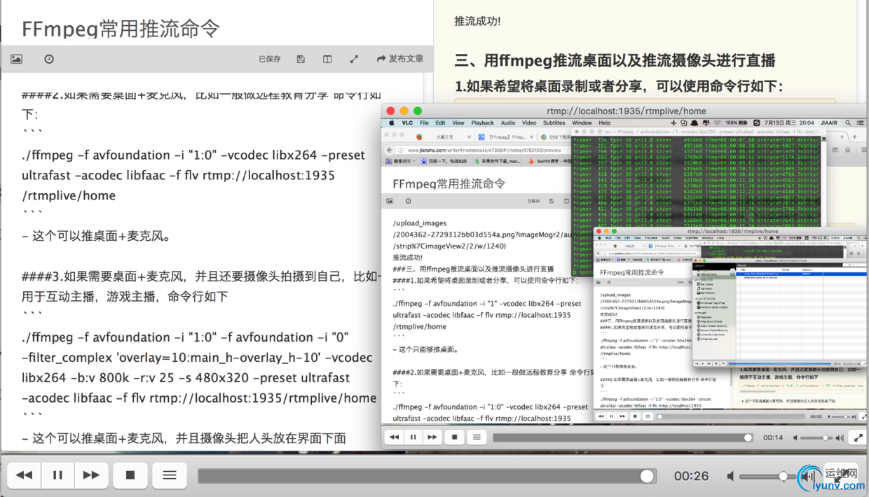

2.本地拉流MP4文件

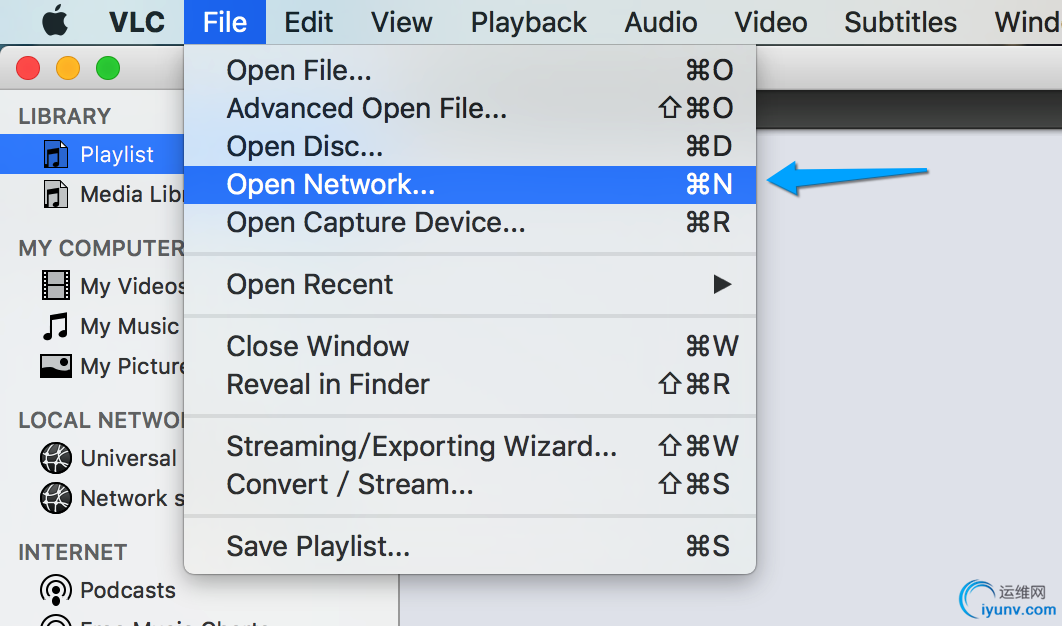

  • 打开VLC播放器
VLC.3
  • 设置播放地址

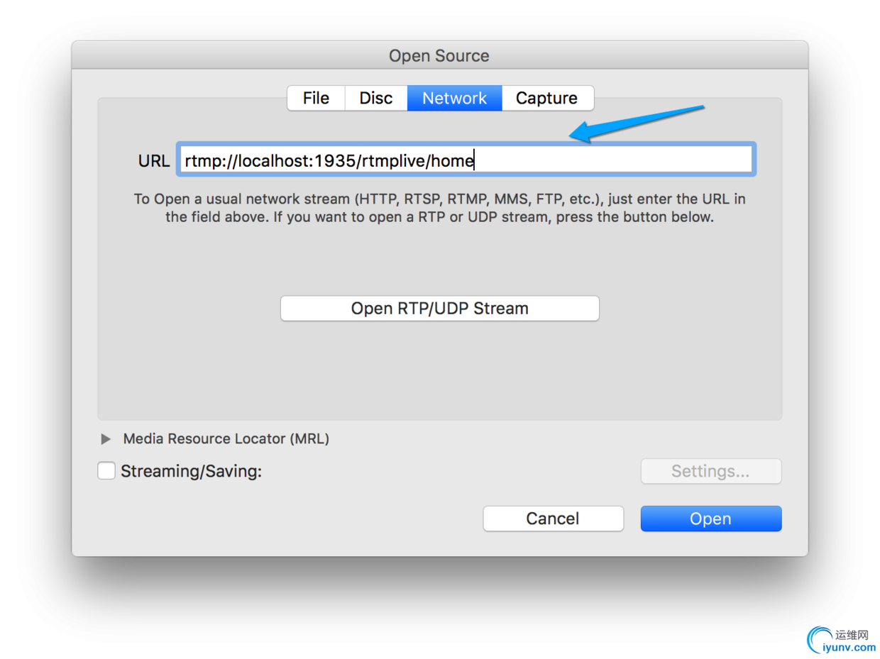

设置播放地址.4
  • 设置拉流地址
    拉流地址.5

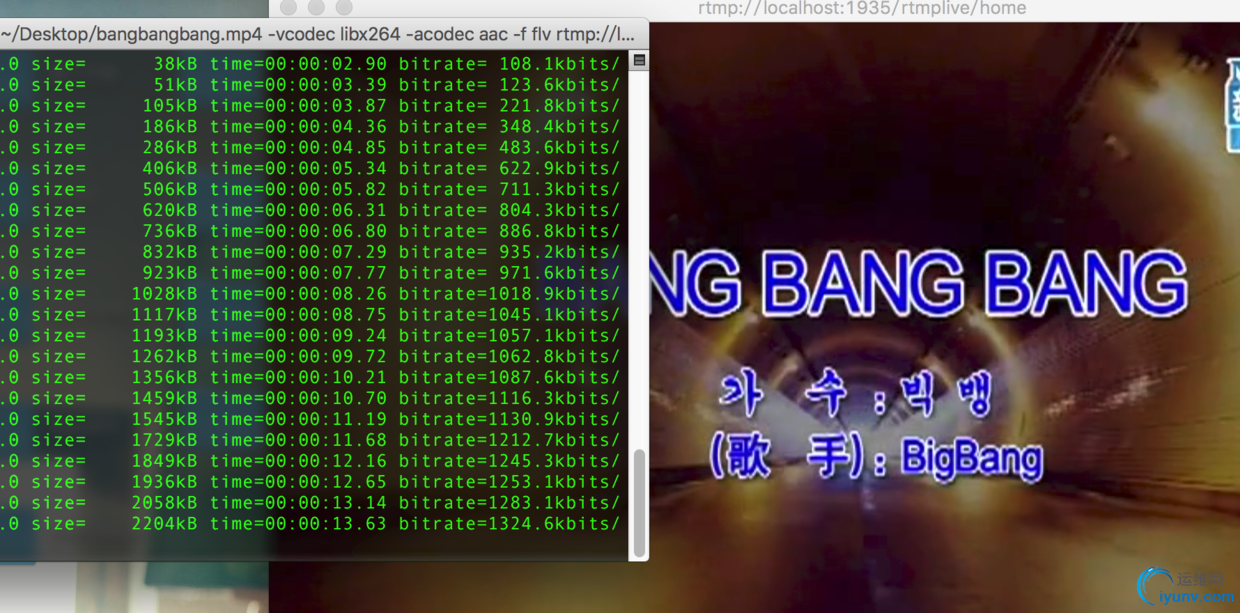

  • 开始推流,点击open后开始播放。
FFmpeg推流成功.6
推流成功!
