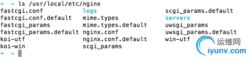

  安装好了后我们可以看到:

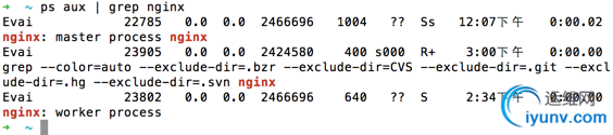

  输入:ps aux | grep nginx ,可以看到nginx进程已启动:

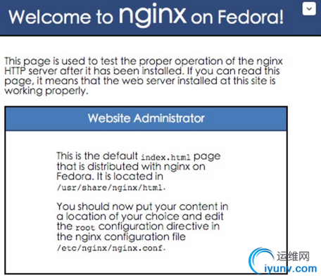

  现在我们再打开浏览器访问127.0.0.1(或localhost)可以看到下面的效果:
  这时候我们想让这个页面显示成我们想要显示的页面,怎么办呢?
