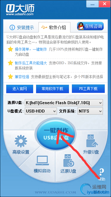

  3.准备一个U盘制作成PE盘(安装好Mac系统后需要使用此PE盘将Windows引导分区设为激活状态否则无法进入任何系统!)
  安装工具包里的 DSC0001.png U大师工具后插入U盘点击一键制作USB启动盘即可

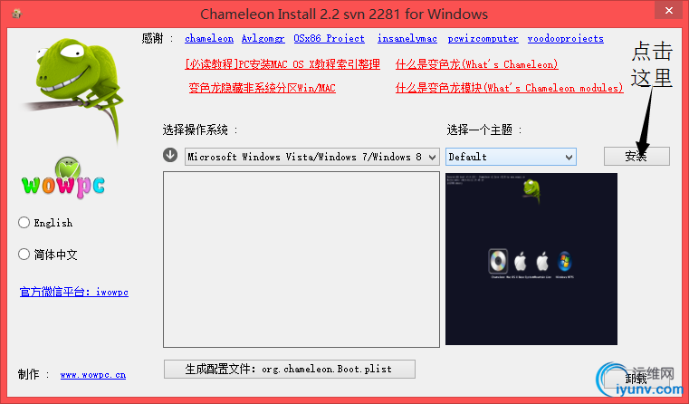

  1.解压工具包内的Chameleon_Install.rar选择好系统后点击安装
     DSC0003.png 2

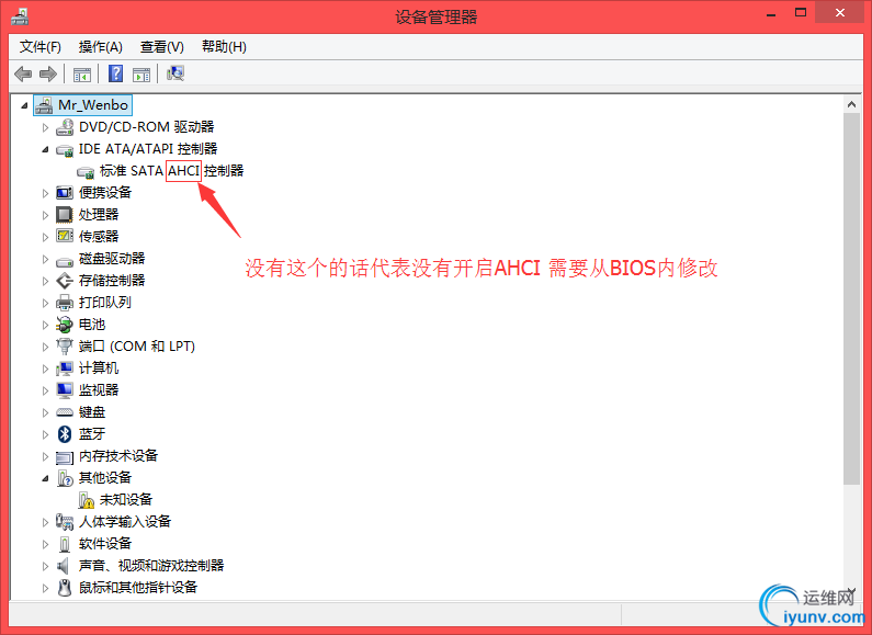

  1.检查硬盘是否开启AHCI(Mac系统对SATA接口模式要求必须是AHCI) 打开设备管理器如图所示
  由于不同主板BIOS设置方法不一样  请自行百度对应机型的SATA修改方法
  如果开启AHCI后无法进入系统可以考虑通过安全模式进入后再取消安全模式开启AHCI

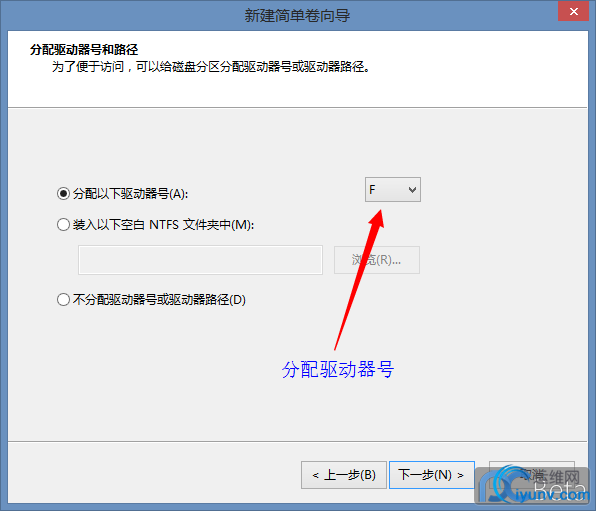

  打开Windows自带的磁盘管理压缩卷压缩出7G和50G(根据个人情况可以分多点)大小两个卷出来(7G的作为Mac安装分区,50G的才是真正的Mac系统分区)并为两个分区分配盘符记得不要格式化!,此处借用远景论坛的图

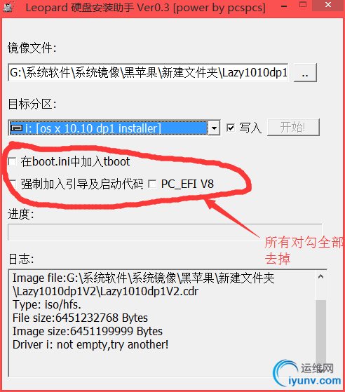

  3.分区完后使用leopard3987com.rar内的leopard硬盘助手(一定要以管理员权限运行!)将镜像写入安装分区内(写入过程可能会未响应不要关闭耐心等待就好)
  成功后的会提示All Done ,Have fun效果如图所示:
  如果标记处提示为Change partition type to AF:Success那么忽略下方分区标识的设置

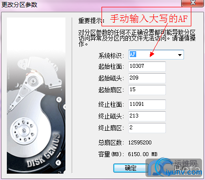

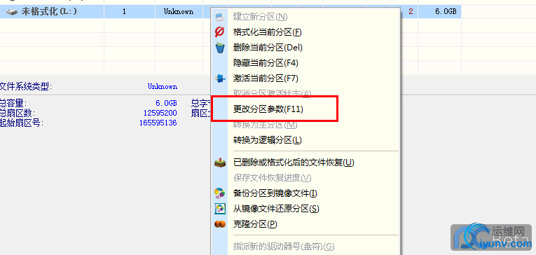

  如果标记处提示为Change partition type to AF:Faild打开工具包内的DiskGenius选中分出来的这两个分区右键点击选择“更改分区参数”后将分区标识符
  手动改为大写的AF
