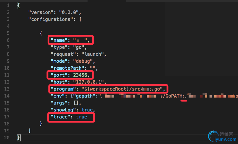

  在VSCode打开的go项目文件内启动调试:调试 - 启动调试(F5),
  不出意外,应该会看到错误提示,打开launch.json文件:
  name    随意配置;
  port     只要不是常用的端口,应该就不会存在冲突了,随意配置;
  program  配置Go项目启动文件路径,即main函数所在的.go文件的路径,
        ${workspaceRoot}代表项目的根目录,
        也就是 /bin /pkg /src这三个文件夹所在的目录;
  env    可以用来配置调试启动时所用的环境变量参数,
        比如gopath临时设置为某个参数就可以在这里指定,
        如果有多个gopath,用英文冒号:来连接多个gopath

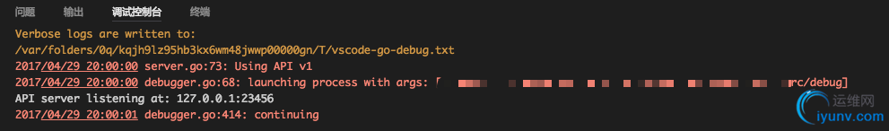

  trace   可以打印Delve执行的日志,在控制台会输出这个日志的目录,如图:
  再次按下启动调试,可以看到调试控制台输出:

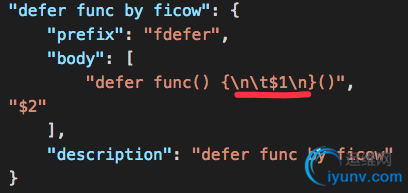

  3.自定义代码片段
  选择菜单:Code - 首选项 - 用户代码片段,弹出的列表里点击Go,会进入到go.json文件内,
  然后按照样例进行编辑即可。
  比如,我定义的defer闭包,格式使用ASCII符号来控制(\n、\t等):
  在VSCode打开的.go文件内输入fdefer,就会看到:
  然后回车,就会看到光标在1的位置,按下tab就会跳到2处:
