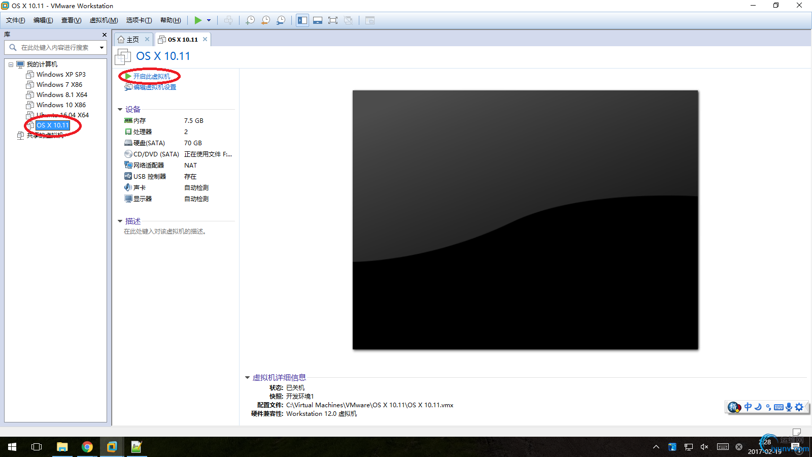

  1,选中要启动的Mac OS,随后点击”开启此虚拟机“按钮,随后马上鼠标点击正在启动的虚拟机,使鼠标和键盘进入虚拟机控制状态中!!!

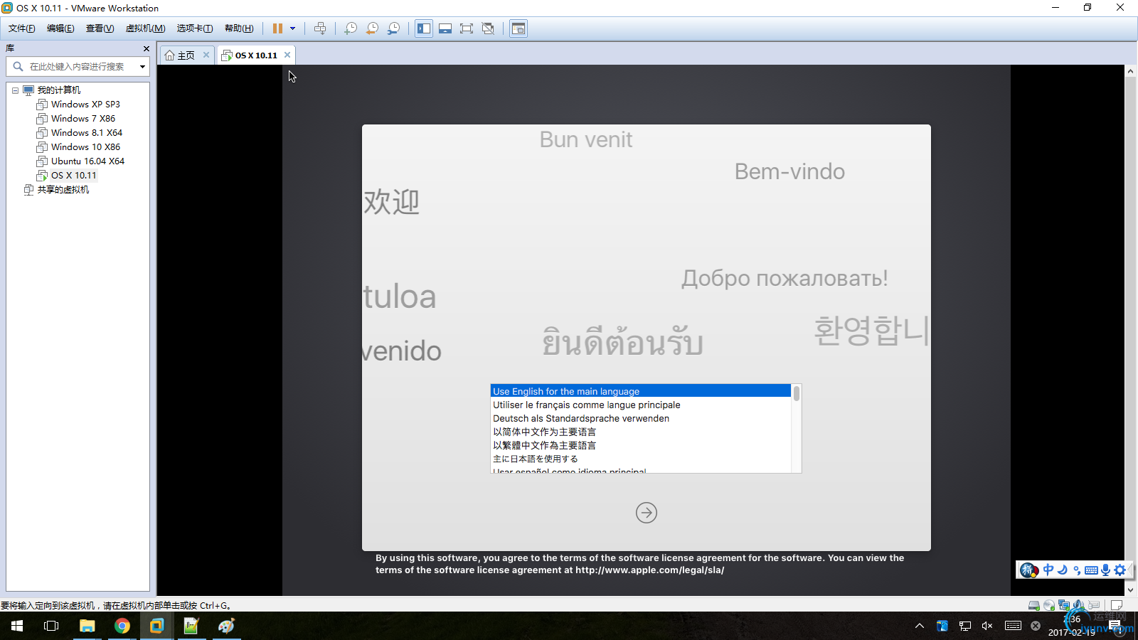

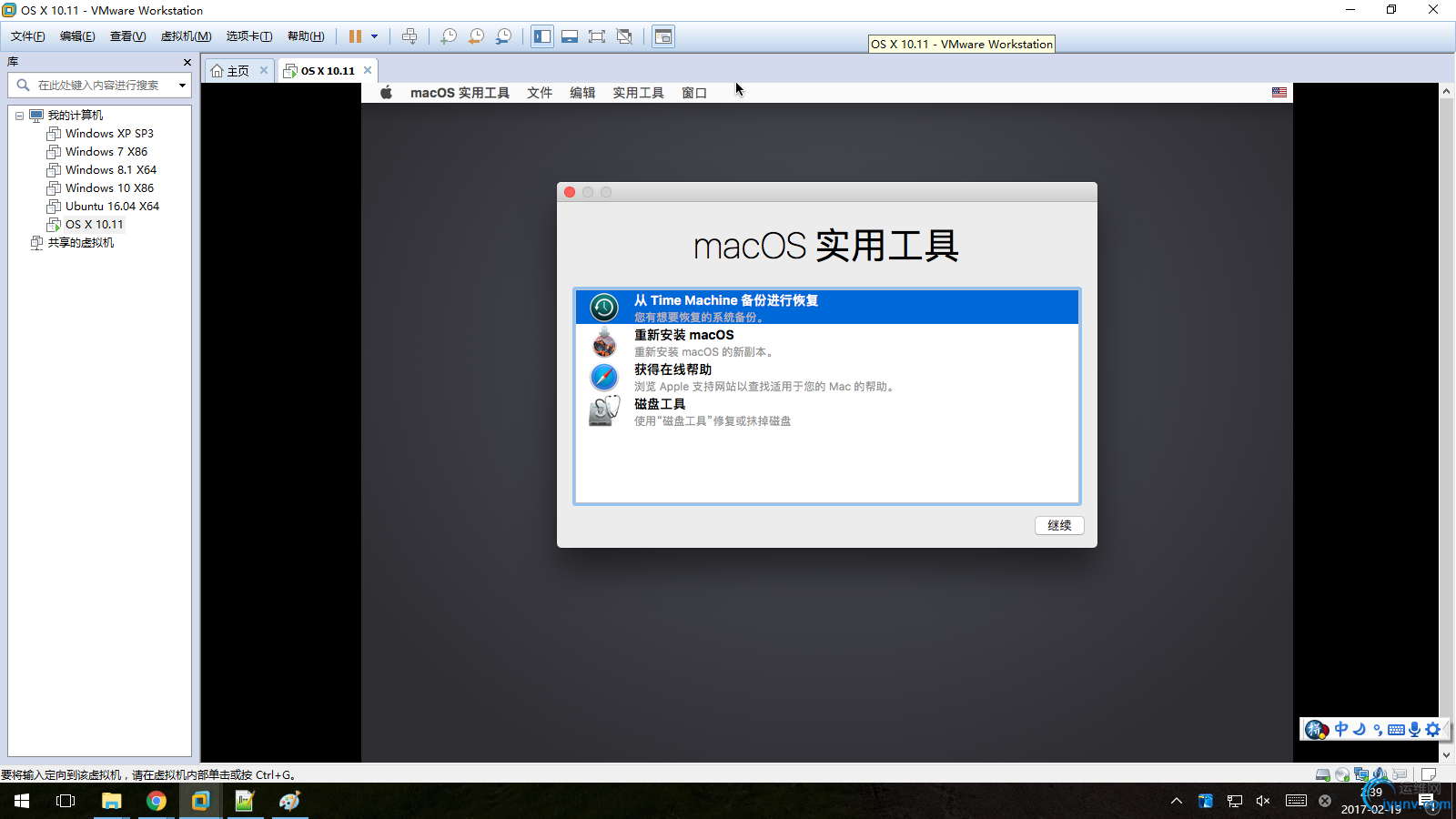

  3,经过一小段时间等待,Mac OS进入恢复模式(Recovery),这是选择使用语言的截图!!
  4,选择恢复MacOS!!

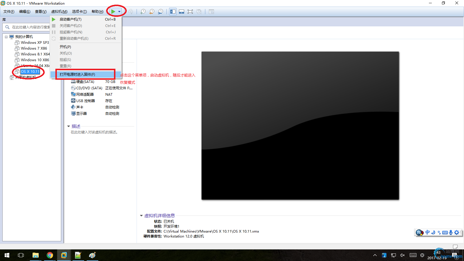

  1,选中要启动的虚拟机,随后点击VM菜单的启动按钮后面向下箭头,随后点击菜单项”打开电源时进入固件“。

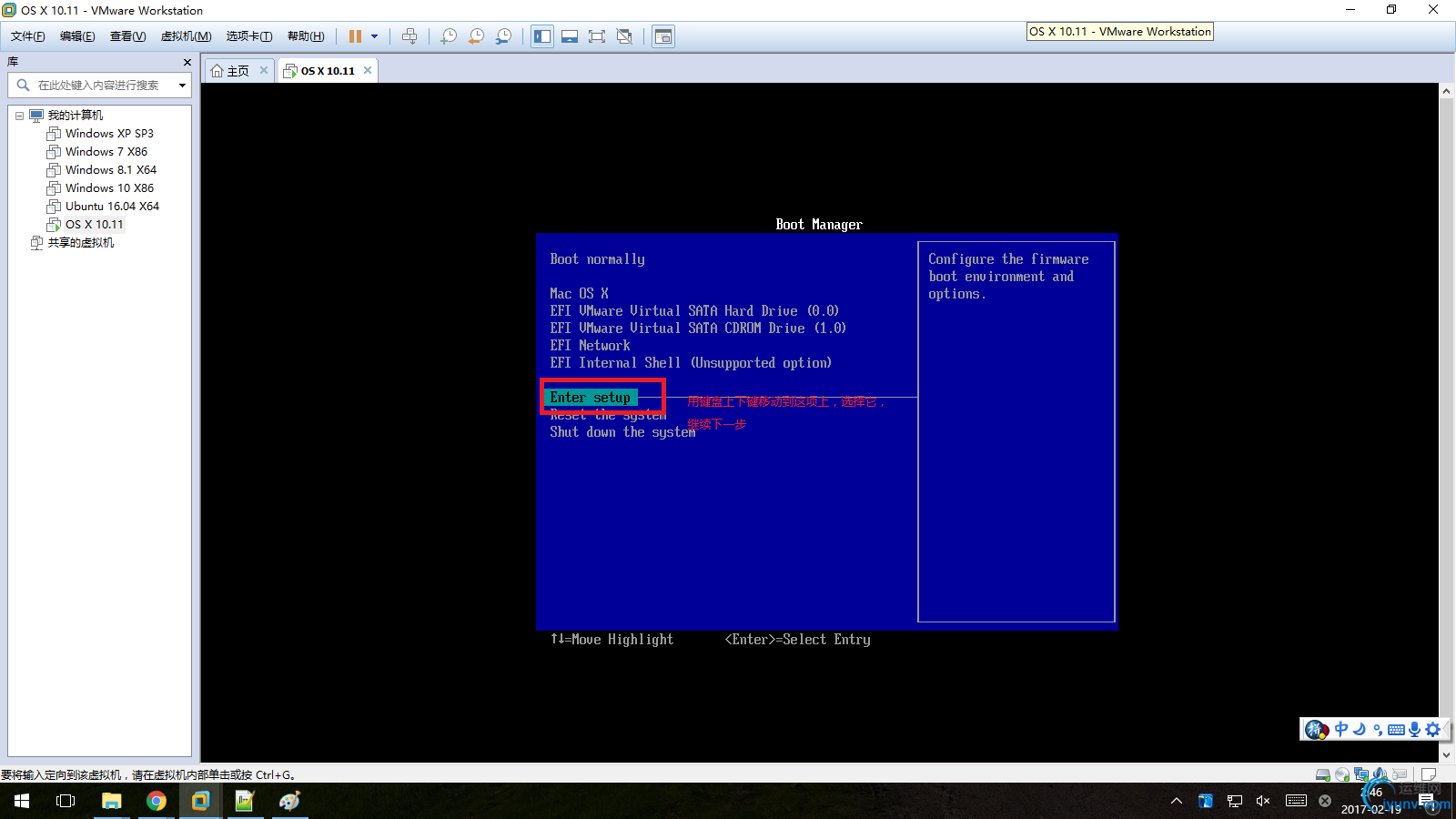

  2,在虚拟机里面,用上下键移动到”Enter setup“上,随后继续下一步!

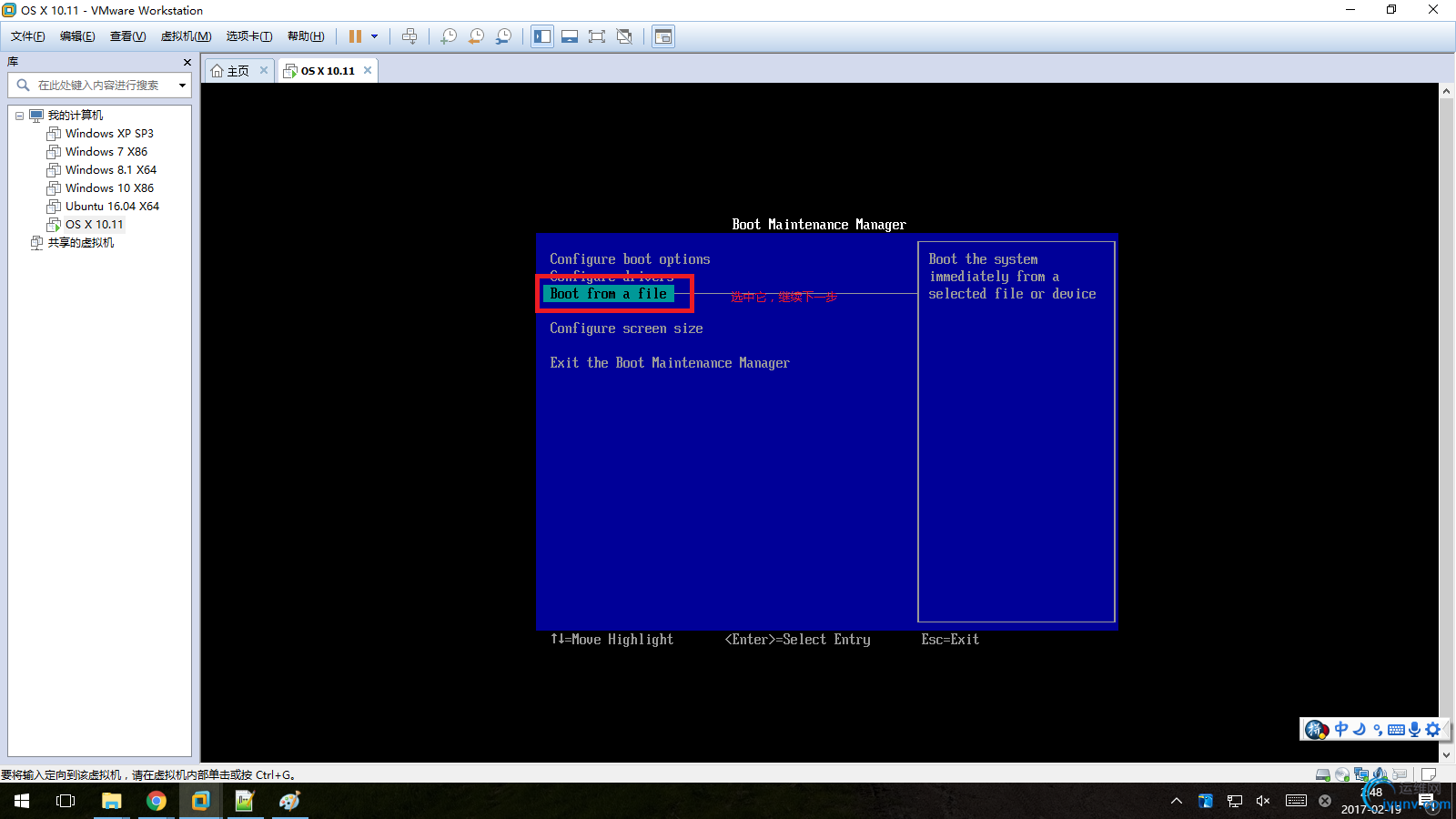

  3,选中”Boot from a file“继续下一步!

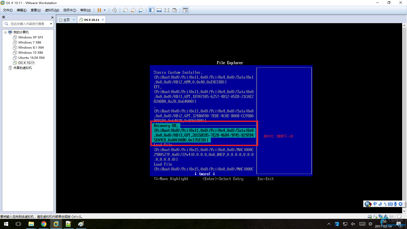

  4,选中”Recovery HD“继续下一步!!

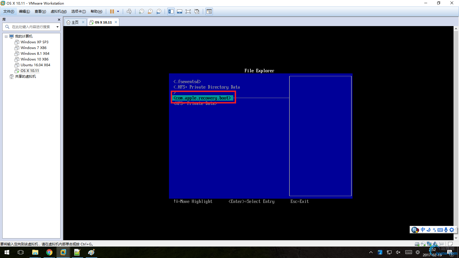

  5,选中”com.apple.recovery.boot“继续下一步!!

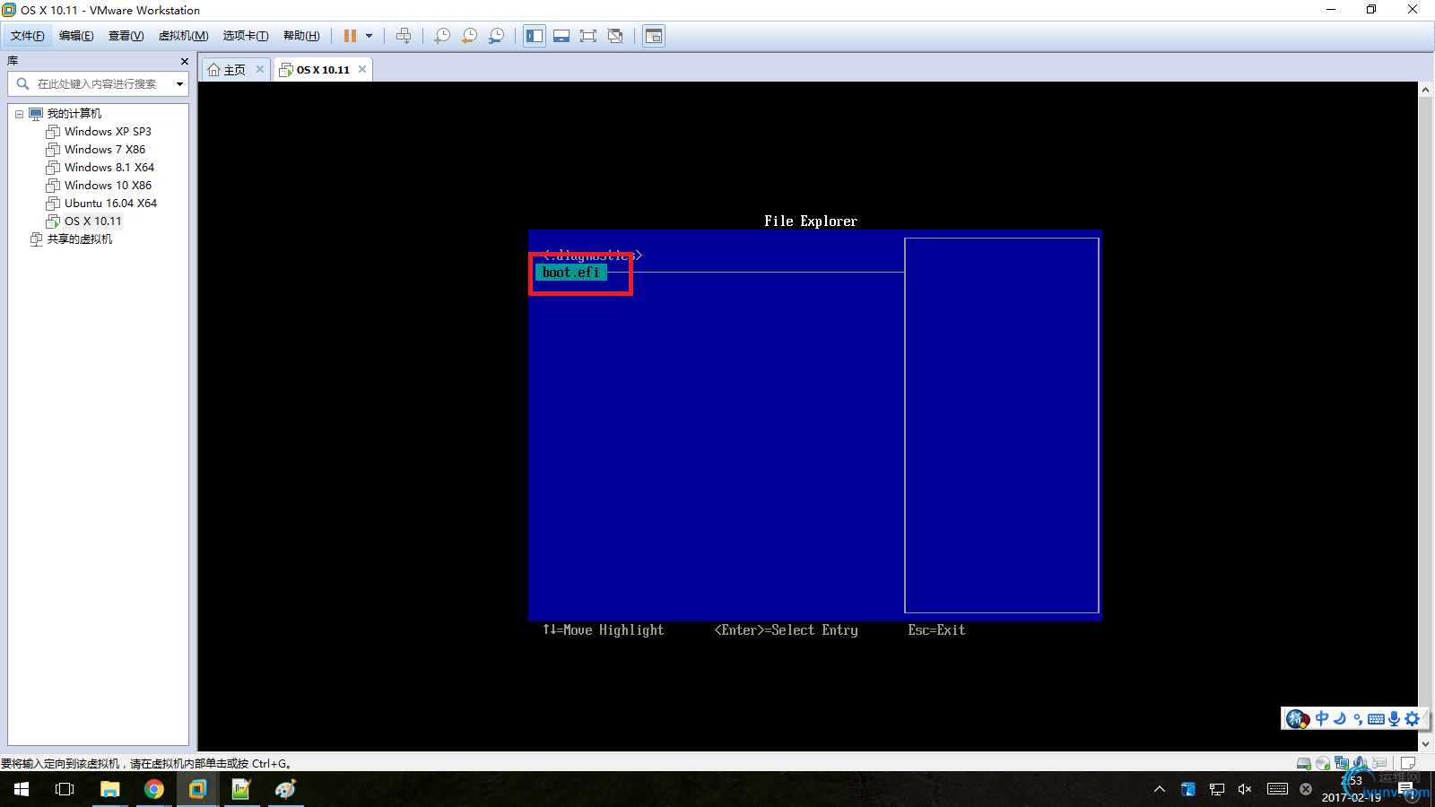

  6,选中”boot efi“后继续,随后会进入通常的苹果启动界面,最后就是进入恢复模式(Recovery)了,和上面最后的步骤一样!!!
