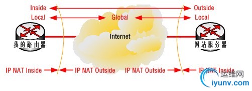

    NAT的三组概念:
----------------------------------------------------------------- DSC0000.jpg -----------

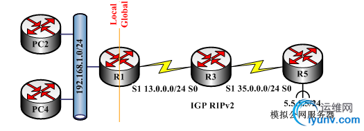

   LAB1:NAT的基本配置(原理性的NAT):
    STEP1:按图构建拓朴:
    R2/R4配置为PC模拟用户,R5的环回路口模拟公网;宣告RIP网络时不宣告192.168.1.0/24网段,这是因为现实中私网地址是不会被宣告到公网中的;R5可以宣告所有,公网的边界路由器R3上则宣告35.0.0.0/24网段和13.0.0.3/24接口;
    STEP2:在私网的边缘路由器上做指向公网的默认静态路由:
    R1(c)#ip route 0.0.0.0 0.0.0.0 serial 1 ;
    STEP3:在PC上指定网关:
    (c)#ip default-gateway 192.168.1.1然后Ping确认能与网关通讯;这个时候PC2/PC4能够将包发往R5,但是R5上没有到PC2/PC4的路由(没有宣告)所以无法回包;现实中的ISP会在路由器上做ACL将私网地址过滤掉,所以PC2/PC4的包也不能到R5;
    STEP4:在公网边界路由器配置ACL过滤私网地址:
    首先过滤私网地址:(c)#access-list 1 deny 10.0.0.0 0.255.255.255 →access-list 1 deny 192.168.0.0 0.0.255.255→access-list 1 deny 172.16.0.0 0.15.255.255 →access-list 1 permit any any →int s0(在ISP连接用户的路由器接口上调用) →ip access-group 1 in ;
    然后允许ISP卖出的地址连入:(c)#access-list 13 permit 13.0.0.0 →router-map R-13 permit 10 →match ip add 13 →set metric 1 →router rip(要重分布)→redistribute connected route-map R-13 ;
    STEP5:配置NAT:
    注意实验需求要在私网边界内口关闭ARP:(c)#int e0 →no ip proxy-arp ;
    然后配置NAT的内/外口:(c-i)#ip nat inside/outside ;
    接着配置NAT地址转换公网地址:(c)#ip nat inside(我方) source(所发起的) static 192.168.1.2(私网地址) 13.0.0.10(公网地址);
    STEP6:一些查看命令:
    R1#show ip nat translations(察看NAT的转换表);
    R1#debug ip nat (察看NAT的转换过程)的结果:
    发送:s=192.l68.1.2->13.0.0.10 d=5.5.5.5 ;
    接收:s=5.5.5.5 d=13.0.0.10->192.168.1.2 ;
    结论:静态NAT不实用,PC4也要做NAT,如果用户多的话,要购买相当多的NAT公网地址。
------------------------------------------------------------ DSC0001.png ----------------

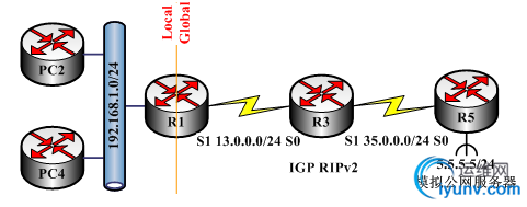

   LAB2:中小型企业通常使用基于接口的端口复用(Overload):
    STEP1:定义NAT的外口/内口:
    ……(同LAB1);
    STEP2:通过ACL,定义准备进行NAT的内网的用户群:
    (c)#access-list 1 permit 192.168.1.0 0.0.0.255 ;
    STEP3:进行基于接口的NAT端口复用:
    (c)#ip nat inside source list 1(通过ACL指定内网用户) interface serial 1(NAT外口) overload(端口复用:新IOS里面默认启用) ;
    测试:实现了192.168.1.*整个网段的用户共享一个IP地址连接到Internet。
   LAB3:使用Route-Map做基于接口的端口复用:
    STEP1:定义NAT的外口/内口,定义内网用户群:
    ……(同LAB2);
    STEP2:使用Route-map调用ACL:
    (c)#route-map X →match ip address 1 ;
    (c)#ip nat inside source route-map X interface serial 1 overload ;

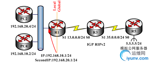

   LAB4:大型企业用较多的公网IP利用POOL对不同的部门进行NAT转换:
    STEP1:构建拓朴并定义NAT的外口/内口:
    修改IP后……(同LAB3);
    (c)#access-list 10 permit 192.168.10.0 0.0.0.255 →access-list 20 permit 192.168.20.0 0.0.0.255 ;
    STEP3:在PC上指定网关:
    实际工作中不需要此步,但是实验中为了更全面的了解课程内容所以关闭了ARP就要配了;
    首先为各个网段配置同一网段的网关IP,可以使用secondaryIP或者子接口配置:(c)#in e0 →ip add 192.168.10.1 255.255.255.0 →ip add 192.168.20.1 255.255.255.0 secondary ;
    然后在PC设定网关:(c)#ip default-gateway 网关IP ;注意养成好习惯:PC2/PC4都要测试能否ping通自己的网关!!!!!
    STEP5:在私网边界路由器将从ISP买到的公网IP放入地址池(pool):
    掩码可以使用两种格式,这是等价的:(c)#ip nat pool PL-A 13.0.0.8(起始IP) 13.0.0.11(终止IP) prefix-length 24/netmask 255.255.255.0(IP长度:ISP给定) →ip nat pool PL-B 13.0.0.12 13.0.0.0.15 prefix-length 24 ;
    STEP6:为不同的部门进行基于不同POOL的NAT转换:
    (c)#ip nat inside source list 10 pool PL-A overload →ip nat inside source list 20 pool PL-B overload ;
    然后可以用一些命令查看:R1#sh ip nat translation ;
    STEP7:在公网边界路由器的操作:
    为了让R5有回包路由,在R3上重分布静态路由到RIP中:
    (c)#ip route 100.0.0.0 255.255.255.248 13.0.0.1 (定义静态路由)→ip prefix-list 100 permit 100.0.0.8/29 →route-map R-100 →match ip add prefix-list 100 →set metric 1 (定义重分布的范围)→route rip →redistribute static route-map R-100 (重分布);
    然后观察:R5#sh ip route rip可读到100.0.0.8/29 。
