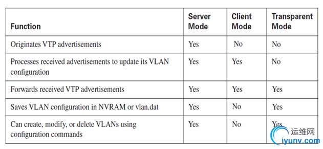

    VTP的工作模式(思科手册):
    (1).   Server mode(服务器模式,默认模式):VTP服务器控制着它们所在域中VLAN的生成和修改,所有的VTP信息都被通告在本域中的其他交换机,而且所有这些VTP信息都是被其他交换机同步接收的。
    (2). Client mode(客户机模式):VTP客户机不允许管理员创建、修改或删除VLAN,它们监听本域中其他交换机的VTP通告,并相应修改它们自身的VTP配置情况。
    (3).   Transparent(透明模式):当交换机处于透明模式时,它不通告其VLAN配置信息,而且,它的VLAN数据库更新与收到的通告也不保持同步,但它可以创建和删除本地的VLAN。不过,这些VLAN的变更不会传播到其他任何交换机上。
    关于模式的最重要的一点:Cisco switches default to use VTP server mode, but they do not start sending VTP updates until the switch has been configured with a VTP domain name.

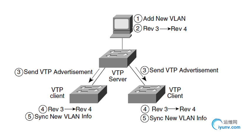

  VTP过程示意图:
  当管理员在VTP server 上增删改VLAN的配置信息时,VTP server 会给老的VTP Revision修订号(上图简称Rev)加一,然后用新的VTP Rev通告整个VLAN配置信息数据库。

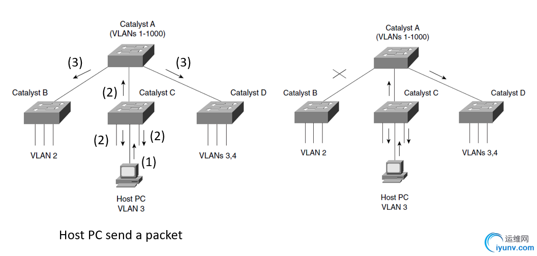

  VTP Pruning(VTP 剪枝):减少中继链路上的不必要的广播信息。
  左图:交换机B上没有VLAN3的端口,交换机即使接收到广播帧也会丢弃,浪费中继链路的带宽和交换机的处理资源。
  右图:启用了VTP剪枝,只有交换机B通告它使用VLAN3的接口时,A才会把广播帧转发到B,否则不会forward到B。
