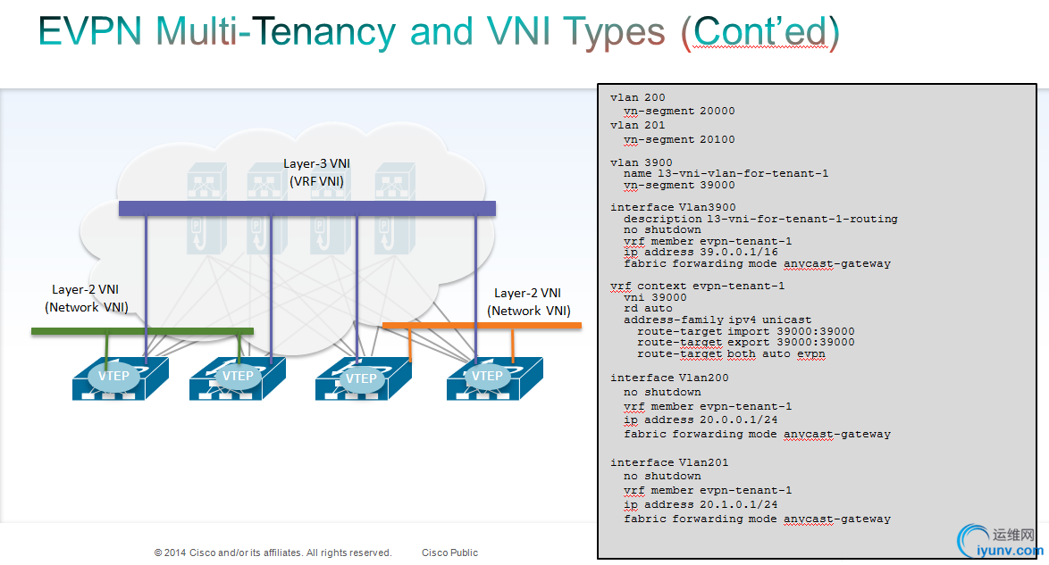

           另外cisco对不同vxlan之间的转发又是另外一种模式,由于cisco是一家硬件设备厂商,所以它的所有vtep都是硬件交换机,但是通常物理交换机收到的都是报文已经是Hypervisor层打了vlan tag了,所以cisco的处理方式会比较复杂,大体上是通过一个L3的VNI来完成,具体可以见下图,这个部分太复杂了,有时间会专门介绍一下cisco控制平面基于MP-BGP EVPN的vxlan解决方案,这个也是cisco除了ACI以外的另外一套解决方案,相对来说比ACI更加开放,也更贴近传统的网络,并且和openstack有个比较好的集成解决方案叫vts。

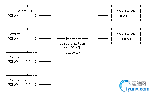

  • Vxlan和vlan之间转发
         vxlan和vlan之间的转发这个部分说实话,我也想不到太多实际的应用场景,如果是一个L3的网络更是没有意义,因为vlan的网关终结在了leaf节点上,唯一想到的场景可能就是L2网络中部分设备不支持打vxlan只能打vlan tag(硬件overlay一般不会出现这个情况,软件overlay情况下,会有一些物理服务器没有vswitch来打vxlan tag,只能依靠硬件交换机来打vlan tag)。这种情况下是需要一个叫vxlan gateway的设备(可以是物理交换机也可以是软件交换机),它来完成一个vxlan到vlan或者vlan到vxlan的mapping关系。这其实很好理解,就是比如一个打了vxlan包头的报文要去访问一个某一个vlan,这时候报文需要被先送到一个叫vxlan gateway的设备,这个设备查找vxlan和vlan的对应表后,将vxlan包头拆去,在打上内层的vlan tag,然后将数据包送给vlan的网络中。同理vlan到vxlan网络反之,具体的可见下图(来自rfc7348,这个情况也就在看rfc的时候看到过,现实中的案例分享中很少看到)

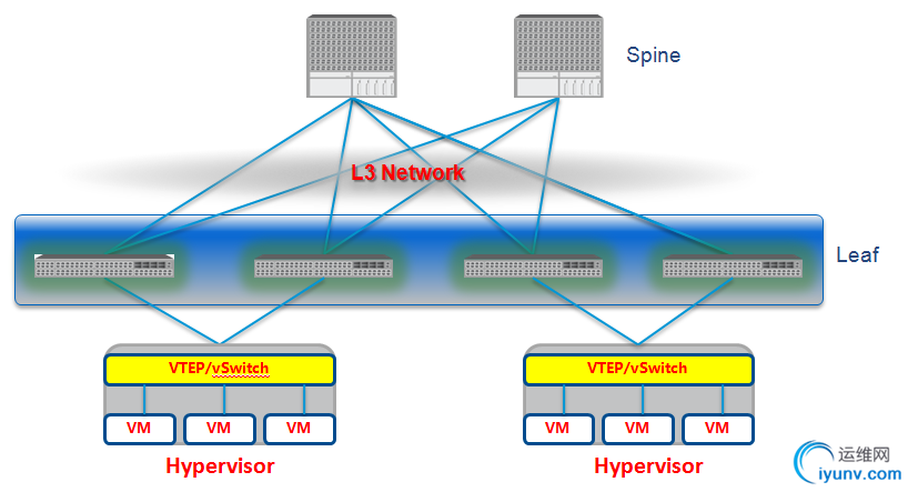

   软件模式:
DSC0007.jpg   软件模式中vtep功能由vswitch实现,图中物理交换网络是一个L3的网络,实际软件overlay的场景下物理的交换网并不一定要是一个L3的网络,只要物理服务器的ip互相可达即可,当然L3的网络是一个比较好的选择,因为L3的网络扩展性比L2好,L2网络一大就会有各种二层问题的存在,比如广播泛洪、未知单播泛洪,比如TOR的mac问题,这个前文已经讲了很多,这里就不多讲了。
  优点:1、硬件交换机的转发平面和控制平面解耦,更加灵活,不受物理设备和厂商的限制;
  2、现有的硬件网络设备无需进行替换。(如果现有物理设备是L2的互联网络也可以使用软件overlay的方式,当然L3互联更佳,overlay的网络还是建议L3的方式)
  缺点:1、vSwitch转发性能问题,硬件交换机转发基本都是由ASIC芯片来完成,ASIC芯片是专门为交换机转发而设计的芯片,而vSwitch的转发是由X86的CPU来完成,当vSwitch作为vtep后并且增加4-7层服务外加分布式路由的情况下,性能、可靠性上可能会存在问题;
  2、无法实现虚拟网络和物理服务器网络的共同管理;
  3、如果是用商业的解决方案,则软件层面被厂商绑死,如果选用开源或自研的vswitch,对于传统行业有一定的难度和风险。如果是传统行业的公司选用了vmware的云平台,可以考虑使用vmware NSX;
  4、软件overlay容易造成管理上的混乱,特别对于传统行业来说,overlay网络到底是网络运维管还是云平台运维管,会有一些利益冲突。不过这个并不是一个技术问题,在云计算环境下,类似这种问题会越来越多。

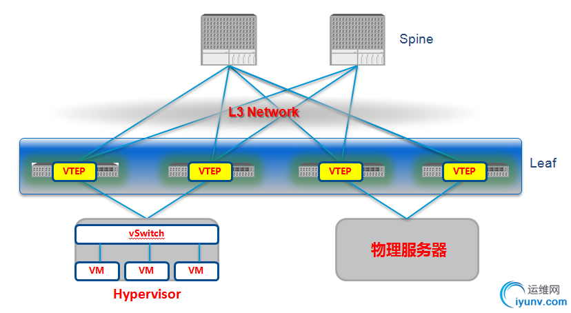

软硬件混合模式:
DSC0009.jpg   软硬件混合模式是一种比较折中的解决方案,虚拟化平台上依然使用vSwitch作为vtep,而对于物理服务器使其接入物理的vtep交换机。
  优点:整合了软、硬件模式的优缺点,是一种比较理想的overlay网络模型;
  缺点:落地起来架构比较复杂,统一性比较差,硬件交换机和软件交换机同时作为vtep,管理平台上兼容性是个问题。
  案例:这个解决方案目前一些硬件的交换机厂商会提供(比如华为),还有就是一些研发能力比较强的互联网公司会选择这个方案。
