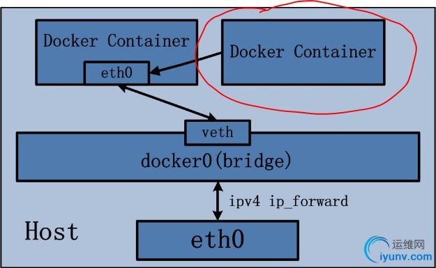

  用一张图来说明 Docker 网络的基本概况:

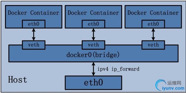

  Docker 容器默认使用 bridge 模式的网络。其特点如下:
  • 使用一个 linux bridge,默认为 docker0
  • 使用 veth 对,一头在容器的网络 namespace 中,一头在 docker0 上
  • 该模式下Docker Container不具有一个公有IP,因为宿主机的IP地址与veth pair的 IP地址不在同一个网段内
  • Docker采用 NAT 方式,将容器内部的服务监听的端口与宿主机的某一个端口port 进行“绑定”,使得宿主机以外的世界可以主动将网络报文发送至容器内部
  • 外界访问容器内的服务时,需要访问宿主机的 IP 以及宿主机的端口 port
  • NAT 模式由于是在三层网络上的实现手段,故肯定会影响网络的传输效率。
  • 容器拥有独立、隔离的网络栈;让容器和宿主机以外的世界通过NAT建立通信
  • 关于容器通过 NAT 连接外网的原理,请参考我的另一篇文章 Netruon 理解(11):使用 NAT 将 Linux network namespace 连接外网。

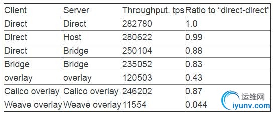

3.2 网上文章中的对比数据
  文章 Testing Docker multi-host network performance 对比了多种网络模式下的性能,结果如下:
  看起来这个表里面的数据和我的表里面的数据差不了太多。
3.3 关于Docker 网络模式选择的简单结论
  • Bridge 模式的性能损耗大概为10%
  • 原生 overlay 模式的性能损耗非常高,甚至达到了 56%,因此,在生产环境下使用这种模式需要非常谨慎。
  • 如果一定要使用 overlay 模式的话,可以考虑使用 Cisco 发起的  Calico 模式,它的性能和 bridge 相当。
  • Weave overlay 模式的性能数据非常可疑,按理说应该不可能这么差。
