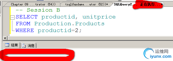

  Step3.在Connection B中运行以下代码
SELECT productid, unitprice
FROM Production.Products
WHERE productid=2;
  默认情况下,该会话需要一个共享锁,但因为共享锁和排它锁是不兼容的,所以该会话被阻塞,进入等待状态。

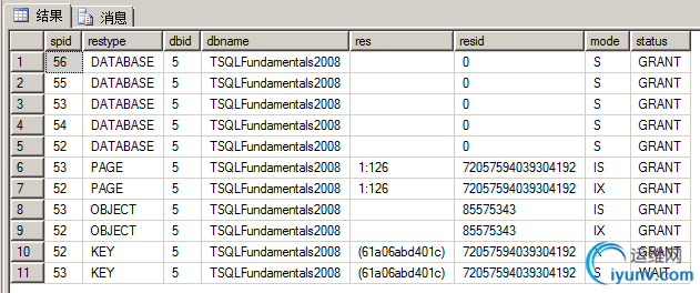

  ① 继续上例,打开一个新的会话,称之为Connection C,查询动态管理视图(DMV)sys.dm_tran_locks:
-- Lock info
SELECT -- use * to explore
request_session_id            AS spid,
resource_type                 AS restype,
resource_database_id          AS dbid,
DB_NAME(resource_database_id) AS dbname,
resource_description          AS res,
resource_associated_entity_id AS resid,
request_mode                  AS mode,
request_status                AS status
FROM sys.dm_tran_locks;
  ② 运行上面的代码,可以得到以下输出:

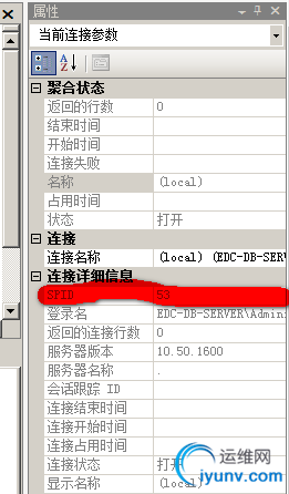

  ③ 每个会话都有唯一的服务器进程标识符(SPID),可以通过查询@@SPID函数来查看会话ID。另外,当前会话的SPID还可以在查询窗口的标题栏中找到。
  ④ 在前面查询的输出中,可以观察到进程53正在等待请求TSQLFundamental2008数据库中一个行的共享锁。但是,进程52持有同一个行上的排它锁。沿着52和53的所层次结构向上检查:(查询sys.dm_exec_connections的动态管理视图,筛选阻塞链中涉及到的那些SPID)

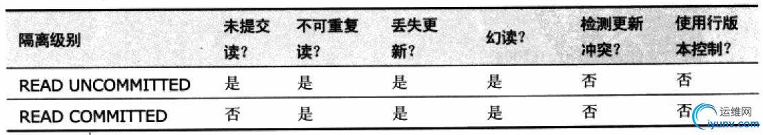

三、隔离级别
  隔离级别用于决定如何控制并发用户读写数据的操作。前面说到,读操作默认使用共享锁,写操作需要使用排它锁。对于操作获得的锁,以及锁的持续时间来说,虽然不能控制写操作的处理方式,但可以控制读操作的处理方式。作为对读操作的行为进行控制的一种结果,也会隐含地影响写操作的行为方式。
  为此,可以在会话级别上用会话选项来设置隔离级别,也可以在查询级别上用表提示(Table Hint)来设置隔离级别。
  在SQL Server中,可以设置的隔离级别有6个:READ UNCOMMITED(未提交读)、READ COMMITED(已提交读)、REPEATABLE READ(可重复读)、SERIALIZEABLE(可序列化)、SNAPSHOT(快照)和READ COMMITED SNAPSHOT(已经提交读隔离)。最后两个SNAPSHOT和READ COMMITED SNAPSHOT是在SQL Server 2005中引入的。

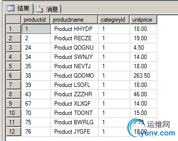

  Step1.在Connection A中运行代码,设置隔离级别为可序列化,再查询产品分类等于1的所有产品:
-- Connection A
SET TRANSACTION ISOLATION LEVEL SERIALIZABLE;
BEGIN TRAN
SELECT productid, productname, categoryid, unitprice
WHERE categoryid = 1;

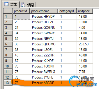

  Step4.回到Connection B,这时Connection B就已经获得了等候已久的排它锁,插入了新行。
INSERT INTO Production.Products
(productname, supplierid, categoryid,
unitprice, discontinued)
VALUES('Product ABCDE', 1, 1, 20.00, 0);

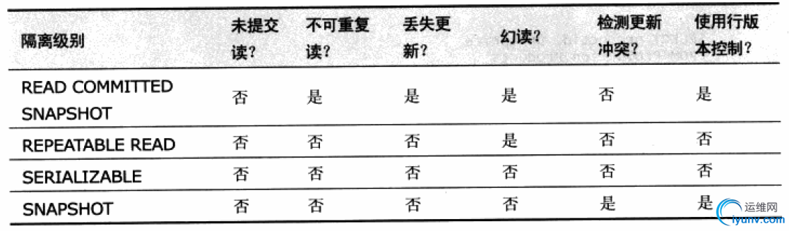

3.5 SNAPSHOT 快照
  首先解释一下什么是快照?事务已经提交的行的上一个版本存在tempdb数据库中,这是SQL Server引入的一个新功能。
  以这种行版本控制技术为基础,SQL Server增加了两个新的隔离级别:SNAPSHOT和READ COMMITED SNAPSHOT。如果启用任何一种基于快照的隔离级别,DELETE和UPDATE语句在做出修改前都会把行的当前版本复制到tempdb数据库中;INSERT语句则不会,因为这时还没有行的旧版本。
  在SNAPSHOPT(快照)隔离级别下,当读取数据时,可以保证读操作读取的行是事务开始时可用的最后提交的版本

  这一隔离级别使用的不是共享锁,而是行版本控制。如前所述,不论修改操作(主要是更新和删除数据)是否在某种基于快照的隔离级别下的会话执行,快照隔离级别都会带来性能上的开销。

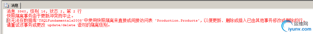

  另外,在SNAP快照级别下,可以通过检查的行版本,检测出更新冲突。它能判断出在快照事务的一次读操作和一次写操作之间是否有其他事务修改过数据。如果SQL Server检测到在读取和写入操作之间有另一个事务修改了数据,则会让事务因失败而终止,并返回以下错误信息:
  冲突检测完整实例如下:
-- Conflict Detection 冲突检测实例
-- Connection A, Step 1
SET TRANSACTION ISOLATION LEVEL SNAPSHOT;
BEGIN TRAN;
WHERE productid = 2;
-- Connection A, Step 2
UPDATE Production.Products
SET unitprice = 20.00
COMMIT TRAN;
BEGIN TRAN;
-- Connection B, Step 1
SET unitprice = 25.00
-- Cleanup
SET unitprice = 19.00

3.7 隔离级别总结
  下表总结了每种隔离级别能够解决各种逻辑一致性的问题,以及隔离级别是否会检测更新冲突,是否使用了航班本控制。
  这时再回顾以下各个问题的描述及结果,我们来看另一个表:
并发事务引起的问题
      问题
                    描述
              结果
                          解决
丢失更新
A读—B读—A改—B改
A更改丢失
READ UNCOMMITTED
脏读
A改—B读—A回滚
B读无效值
READ COMMITTED
不可重读
A读—B改—A读
A读不一致
REPEATABLE READ
不可重读
A读—B改—A读
A读不一致
SNAPSHOT
幻读
A读—B增删—A读
A读或多或少
SERIALIZABLE

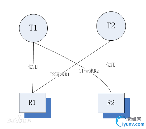

四、死锁
4.1 死锁是个什么鬼?
  死锁是指一种进程之间互相永久阻塞的状态,可能涉及到两个或者多个进程。两个进程发生死锁的例子是:进程A阻塞了进程B,进程B又阻塞了进程A。在任何一种情况下,SQL Server都可以检测到死锁,并选择终止其中一个事务以干预死锁状态。如果SQL Server不干预,那么死锁涉及到的进程将会永远保持死锁状态。
  默认情况下,SQL Server会选择终止做过的操作最少的事务,因为这样可以让回滚开销降低到最低。当然,在SQL Server 2005及之后的版本中,可以通过将会话选项DEADLOCK_PRIORITY设置为范围(-10到10)之间的任一整数值。
4.2 死锁实例

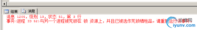

  这里由于这个请求和Connection A中的事务在同一个资源上持有的排它锁发生了冲突,于是相互阻塞发生了死锁。SQL Server通常会在几秒钟之内检测到死锁,并从这两个进程中选择一个作为牺牲品,终止其事务。所以我们还是得到了以下结果:
  Step5.刚刚提到了SQL Server会选择一个作为牺牲品,我们回到Connection A会看到以下的错误信息提示:
  在这个例子中,由于两个事务进行的工作量差不多一样,所以任何一个事务都有可能被终止。(前面提到,如果没有手动设置优先级,那么SQL Server会选择工作量较小的一个事务作为牺牲品)另外,解除死锁需要一定的系统开销,因为这个过程会涉及撤销已经执行过的处理。
  显然,事务处理的时间越长,持有锁的时间也就越长,死锁的可能性也就越大。应该尽量保持事务简短,把逻辑上可以属于同一工作单元的操作移到事务之外。
