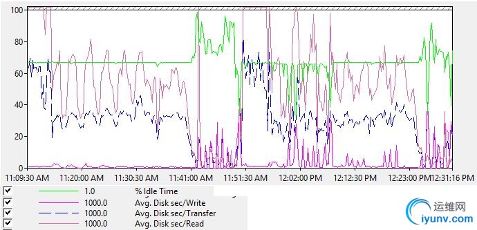

  2,分析Data Collector收集的计数器数值
  下图是产品环境中一台Server的计数器数值图表,将IO延迟的度量值按比例放大1000倍,这样图表显示的单位就是ms。
  • %Idle Time:在60%左右浮动,说明Disk不是很忙碌
  • Avg.Disk sec/Write:大多数情况下都是10ms以下,偶尔波动,说明Disk的写延迟比较低
  • Avg.Disk sec/Read:读延迟大多数情况下都是在40ms以上,鲜有低于40ms,偶尔达到峰值,说明Disk的读延迟非常高
  • Avg.Disk sec/Transfer:读写延迟的均值在30ms左右,时有波动,在%Idle Time曲线不波动时,Disk的读写延迟也有波动,说明Disk的读写延迟不稳定
  初步判断,Disk的读写延迟非常高,Disk的IO性能较差,IO速度慢

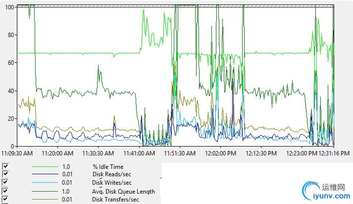

  3,监控物理Disk的IO次数
  根据Disk的IO次数来界定Disk性能,没有统一的阈值,一般通过监控计数值来获取一个趋势,设置一个基线,如果在Disk比较忙碌时,遇到异常的谷值,那么就需要查看是否出现参数嗅探问题和Disk IO密集的查询,异常的谷值一般是由查询语句请求的数据量太多造成的,需要对查询语句进行性能调优。
  系统级经常用到的Disk性能计数器是PhysicalDisk计数器:
  • Avg. Disk Queue Length :提供Disk阻塞程度的主要度量值,表示在 sample interval期间,Disk等待处理的IO请求队列的平均长度,即等待被Disk处理的IO请求的数量
  • % Idle Time:Disk的空闲程度,可以反推出Disk的忙碌程度
  • Disk (Reads/Writes/Transfers)/sec:每秒Disk执行读写操作数量
  队列长度波动很大,在%Idle Time 升高时,IO数量降低,没有发现明显的异常谷值。
