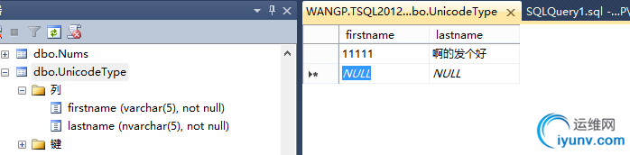

  这里关于Unicode字符数据类型我们需要重点理解下。我们先创建一个表,如下:
CREATE TABLE UnicodeType
firstname VARCHAR(5) NOT NULL,
lastname NVARCHAR(5) NOT NULL
  此时我们手动插入数据,正常插入,如下:
INSERT dbo.UnicodeType
( firstname, lastname )
VALUES  ( '11111', -- firstname - varchar(5)
N'啊的发个好'  -- lastname - nvarchar(5)
  字符都完全插入表中,如下:

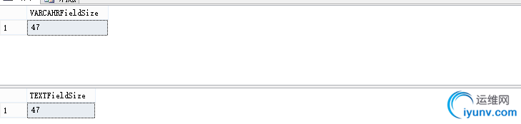

SELECT DATALENGTH(firststr) AS VARCAHRFieldSize
FROM dbo.StringFun
SELECT DATALENGTH(secondstr) AS TEXTFieldSize
FROM dbo.StringFun

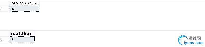

  此时未报错误,结果显示为47个字节大小。 既然LEN对文本无效,我们不对文本操作就是。
SELECT LEN(firststr) AS VARCAHRFieldSize
FROM dbo.StringFun
FROM dbo.StringFun
  此时类型为VARCAHR的firststr字节大小却为31,为何,看到这里我们想必恍然大悟,在上述我们讲到常规字符会对中文以一个字符两个字节大小存储,但是这里实际上返回的是实际字符大小,当然一个是存储,一个是检索,还是有点不同,同时我们也不会将中文存储到VARCHAR中。到这里我们可以得出结论。
  结论:DATALENGTH函数是针对于TEXT,而LEN是针对于VARCHAR,对TEXT无效会报错。

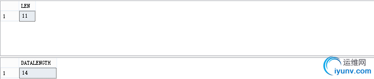

  我们再来看看二者差异的一个小地方:
SELECT LEN('JeffckyWang  ') AS 'LEN'
SELECT DATALENGTH('JeffckyWang   ') AS 'DATALENGTH'
  结论:LEN会删除尾随空格,而DATALENGTH不会

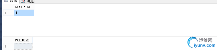

  我们先查询一个字符串,此字符串在表中存在,如下:
USE AdventureWorks2012;
GO
SELECT CHARINDEX('Worn', DocumentSummary) AS 'CHARINDEX'
FROM Production.Document
WHERE ChangeNumber = 55;
GO
SELECT PATINDEX('Worn', DocumentSummary) AS 'PATINDEX'
  为何CHARINDEX函数查找到了,而PATINDEX没有查询到呢?此时就说说二者的区别,二者都有两个参数,第二个参数都是要匹配的字符串,但是PATINDEX函数必须在需要匹配的字符串之前或者之后添加百分号即通配符,而CHARINDEX函数则不需要。如下即可:

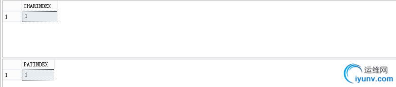

GO
GO
SELECT PATINDEX('%Worn%', DocumentSummary) AS 'PATINDEX'
  结论:PATINDEX匹配字符串必须在字符串前面或者后面或者前后添加通配符,而CHARINDEX无需添加。
